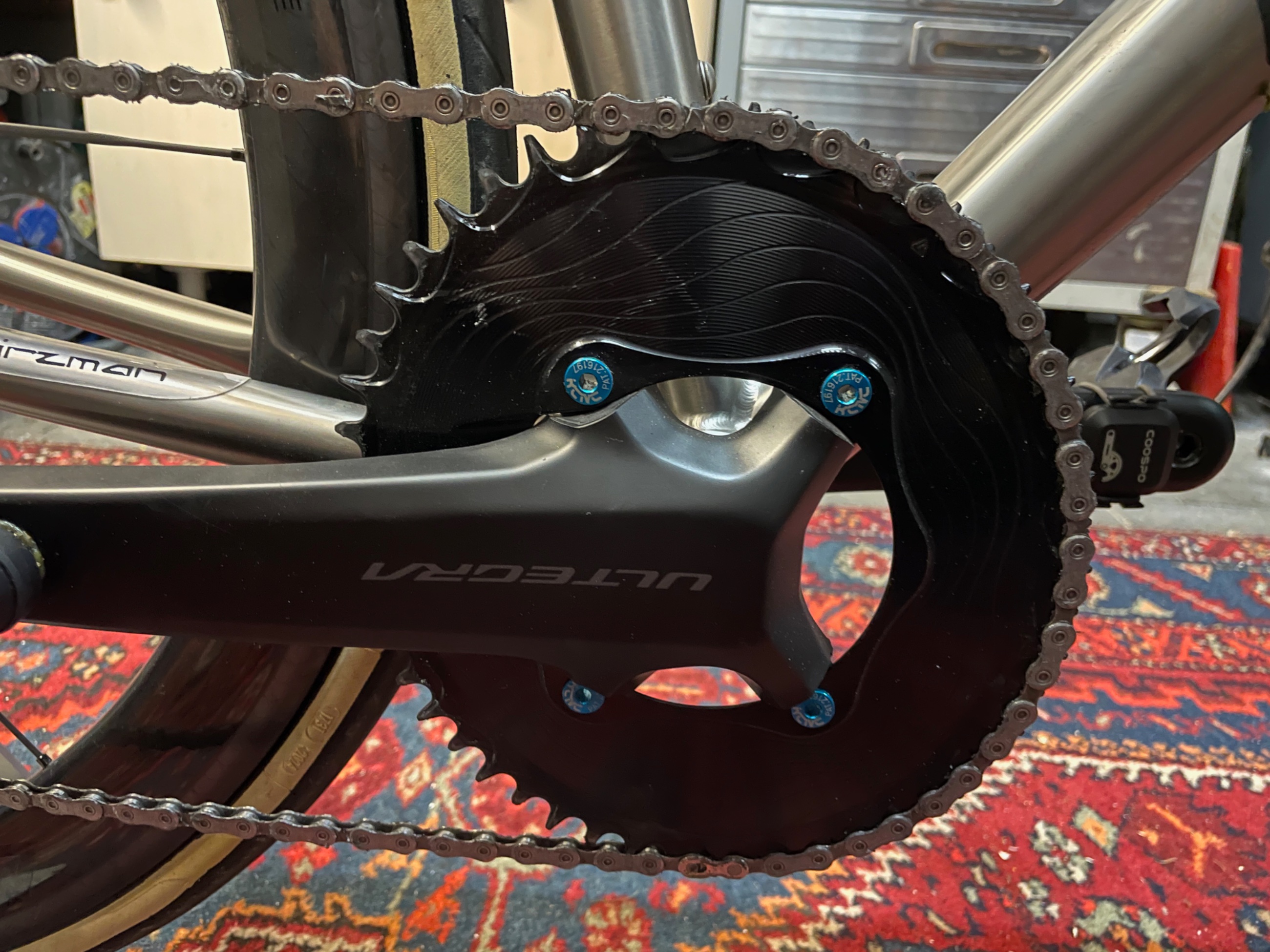

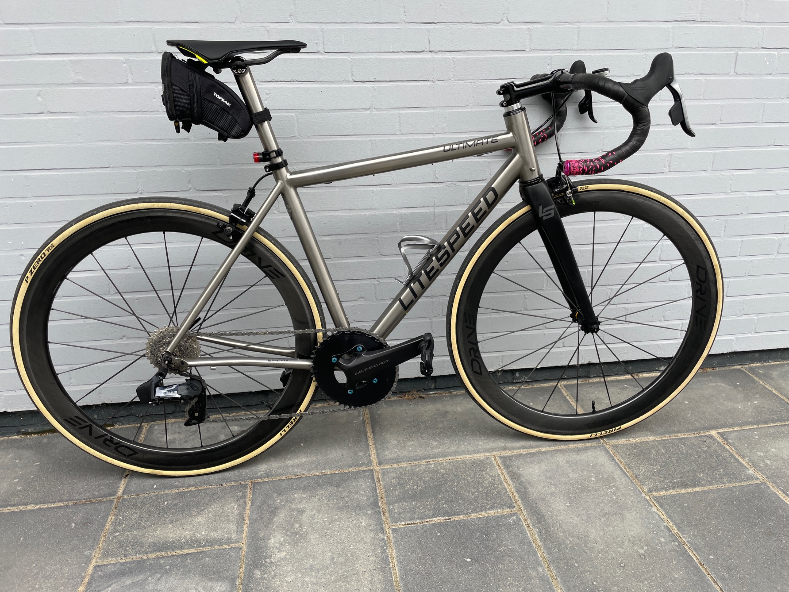

Mein gebraucht gekauftes Rennrad hat folgendes 1x12 Setup (funktioniert erstaunlich gut):
Ultegra Kurbel mit Single 50Z Kettenblatt, mit der asymmetrischen Befestigung
Ultegra Kette
Ultegra Kassette 12-fach 11-30
SRAM Force AXS Schaltwerk 12-fach
SRAM Force AXS Schalt-Bremshebel

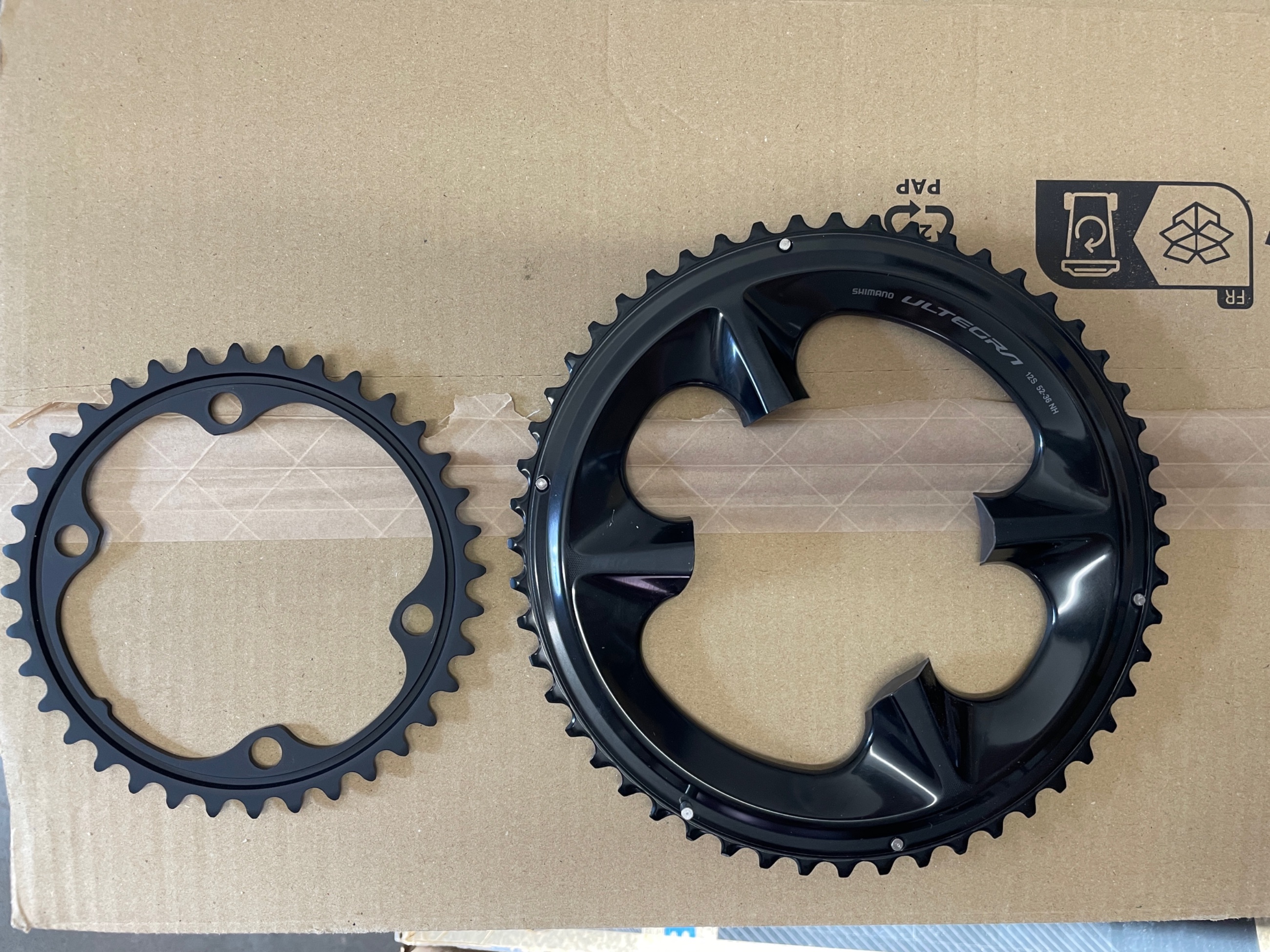

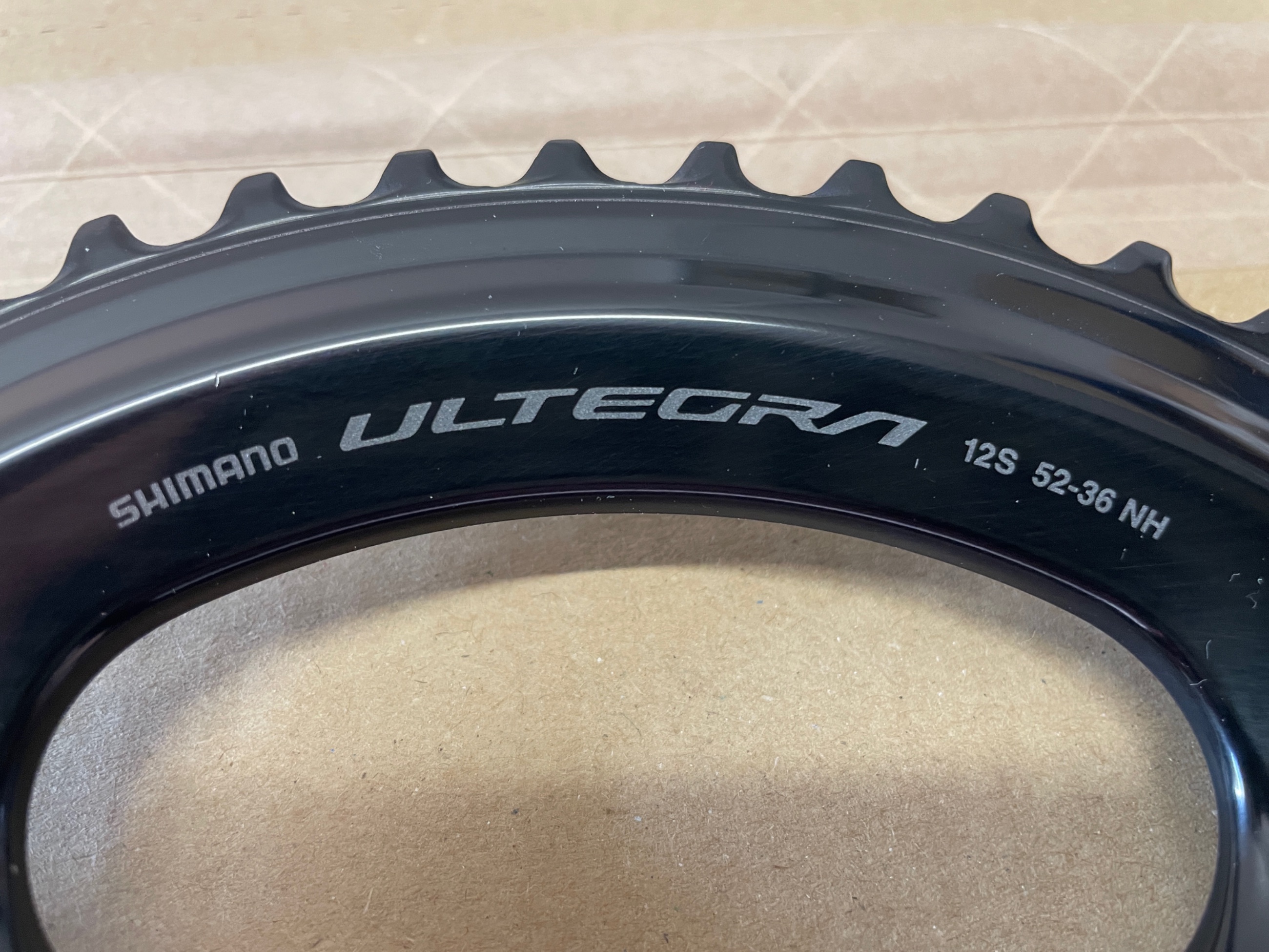

Nun möchte ich das gerne mit möglichst wenig Aufwand auf 2x12 umbauen, sprich, einen AXS-Umwerfer dazu verbauen. Vom Vorbesitzer habe ich noch ein neues 2-fach Ultegra Setup, also 12S 52-36 dazu bekommen.

Bildchen, damit es nicht nur Text ist:

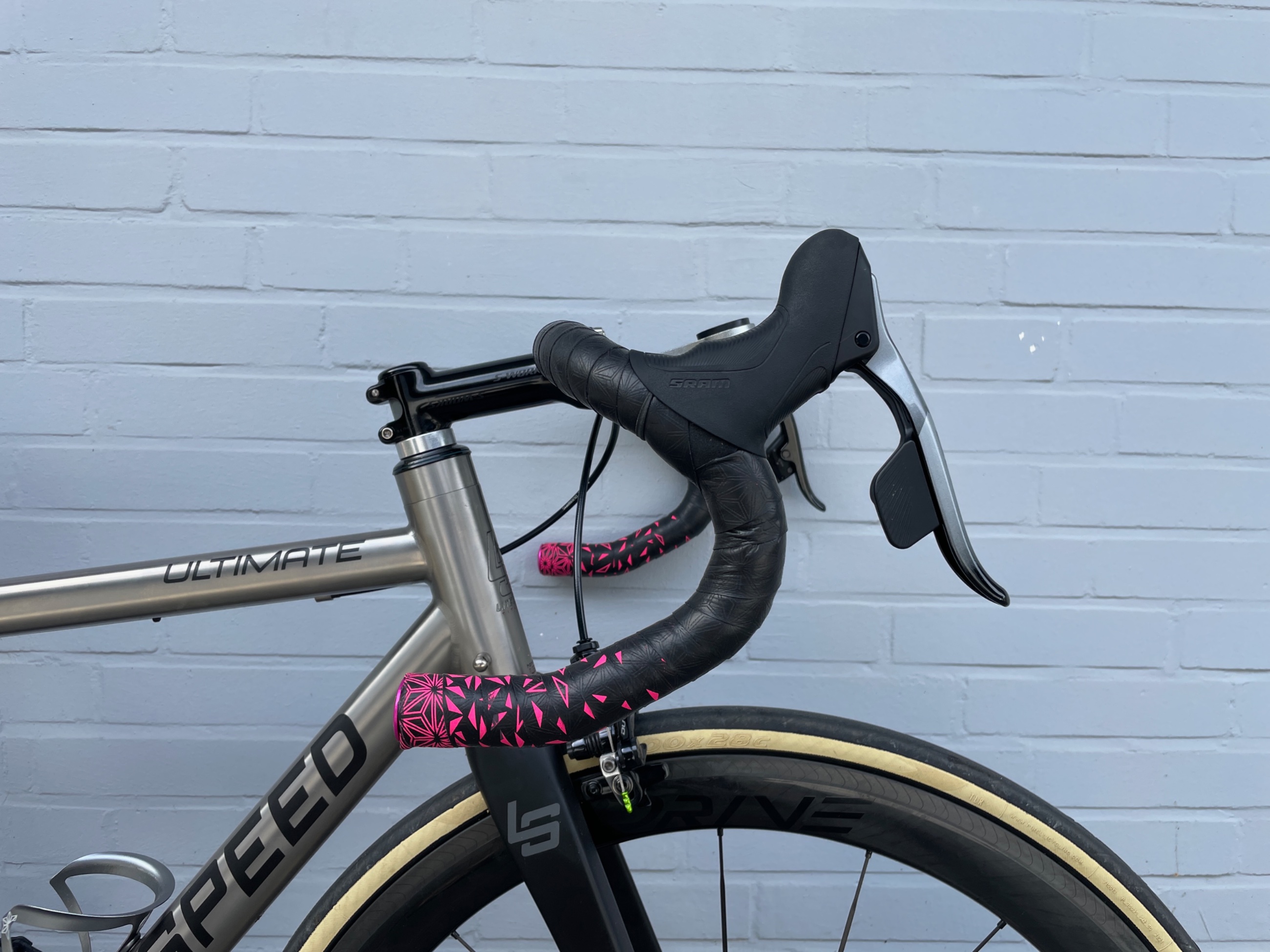

Ich würde zuerst das Lenker-Bremsschalthebel-Montage-Problem lösen :eek:
Schöner Litespeed Rahmen :daumen:
Zu deiner Frage habe ich leider keinen geeigneten Input. Sorry.

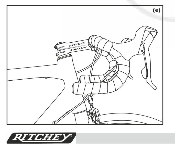

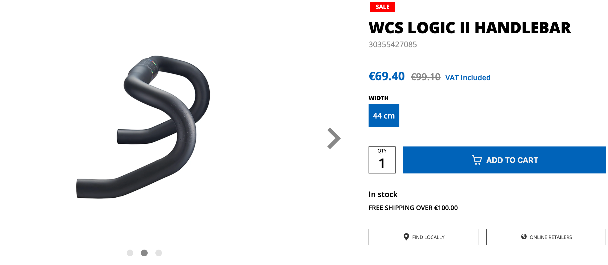

@Montesodi Da täuscht wohl die Perspektive. Der Lenker ist gerade und die Bremsschalthebel bequem, bzw. machen für mich höher oder tiefer bei der Lenkerform keinen Sinn. Gerade mit dem obere Teil des Lenkers fluchten geht nicht wirklich. Oder welches Problem siehst Du da?
Allerdings bin ich auch aufgeschlossen und schaue mir die Sache nachher nochmal genauer an. 🙂 Vielleicht doch noch etwas höher, nachdem ich mal die Bildersuche im Internet bemüht habe.
Ritchey hat es so gezeichnet:
Und so ist es verbaut:
Ich würde da schnellstens und unbedingt in einen halbwegs modernen Lenker investieren und Großvaters Rennbügel in den wohlverdienten Ruhestand schicken. Ergonomisch ist das so ziemlich grenzwertig.

Dann ist der Großvater aber schnell alt geworden, der Lenker ist ein Ritchey WCS Carbon, von der Form her so ähnlich wie der aktuelle Logic II.
Aber ich nehme die Ratschläge mal positiv auf und schaue, ob das Cockpit so bleibt.
Schau mal, so hat man sich das ursprünglich beim Campagnolo gedacht. Mit Deinem Lenker-Setup würde ich nicht fahren wollen und meine Handgelenke auch nicht.

Also, die Komponenten aus Beitrag #1:
Ultegra Kurbel
Ultegra Kette
Ultegra Kassette 2x12-fach 11-30
Ultegra 2x12 Kettenblatt 52-36
Dazu aus den Kleinanzeigen einen SRAM Force AXS Umwerfer der 1. Generation. Irgendwo bei WW stand, der könnte mehr, als die 2. Generation. Dazu dann noch eine passende Umwerferschelle.
Erst die Komponenten wireless verbunden, dann gleich noch für alle ein Update eingespielt. Umwerfer ohne Einstellwerkzeug grob positioniert, dann die Kette drauf und besser eingestellt. Pi x Auge. Alle gängigen Gänge durchgeschaltet und mit den Einstellschrauben am Umwerfer die obere und die untere Begrenzung eingestellt. Kette schleift bei normalem Schräglauf nicht, nur wenn ich hinten die "falschen" vier Zahnringe mit vorne kombiniert, fängt es leicht au zu schleifen.
Kette so gelassen, ich habe auf dem großen Blatt jetzt zwei Zähne weniger als vorher, also wohl geringfügig mehr Spannung.

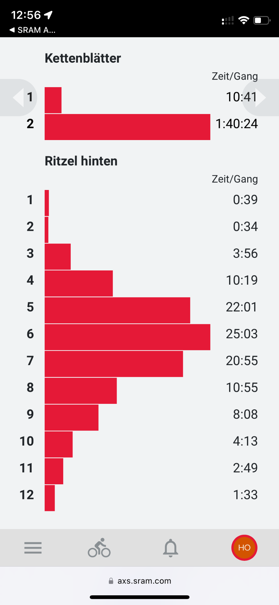

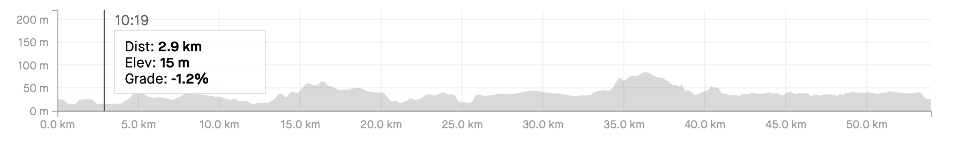

Hier noch der Vergleich 1x12 mit 2x12 auf relativ gleicher Strecke, bin gerade aber auch nicht wirklich fit, hatte 3 Wochen "Sportverbot"
Gruß Björn
