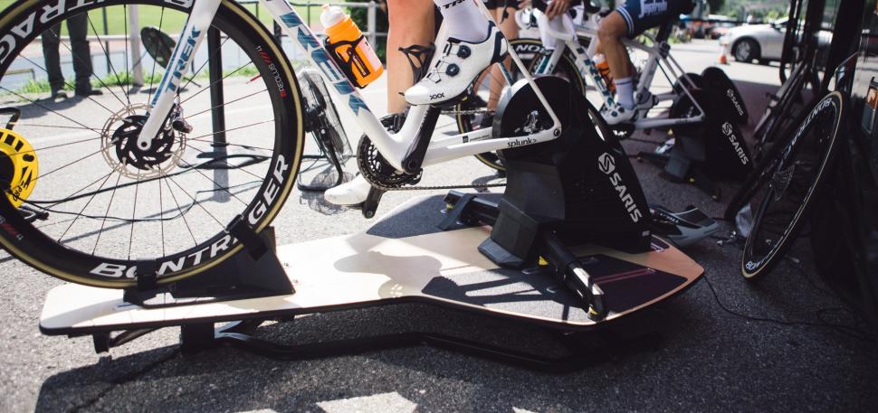

da ich momentan ausschließlich auf dem trainer trainiere, habe ich mir ein rockerboard gebastelt, in der hoffnung, dass das board das rad/den rahmen etwas "entlastet"
Album mein ROCKR Board - Rennrad-News.de (rennrad-news.de)
