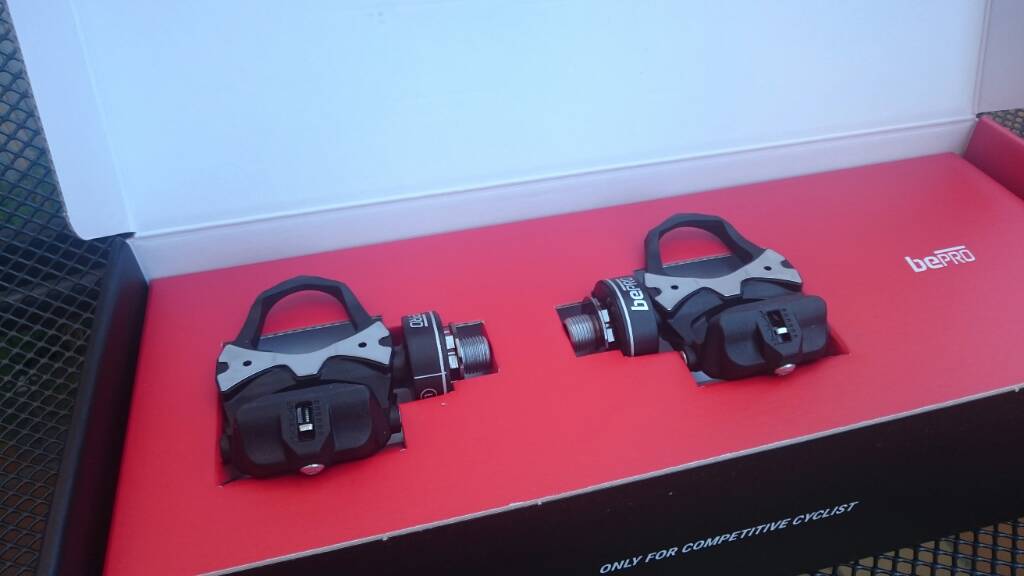

So, endlich da :-)
Erst mal aufladen, geschraubt wird nach der Tour...
