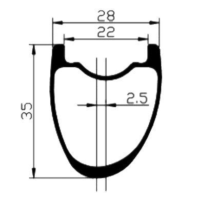

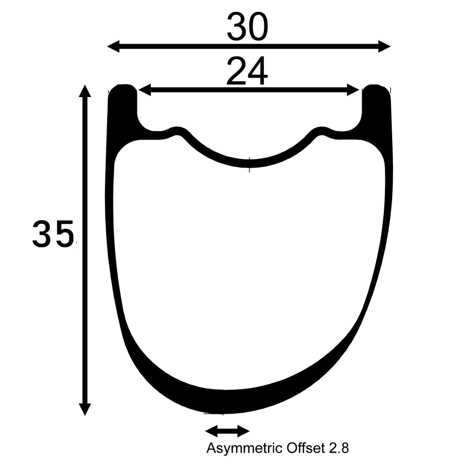

Auch wenn der Thread schon ein paar Tage älter ist, beschäftigt mich aktuell eine ähnliche Frage.
Welche Maulweite würdet ihr für einen 30/32mm Reifen wählen? Ich suche mich seit Tagen verrückt und vergleiche Empfehlungen wie z.B. von DT Swiss:
Tire Pressure and Dimension
Das Bike ist ein Canyon Endurace.
Im Blick habe ich die folgenden zwei Profile.
Aktuell tendiere ich zum ersten Profil mit 22mm innen und einer 35mm hohen Felge.
Danke & VG
Markus

Die Aussenbreite der Felge sollte nicht größer sein als die Aussenbreite des Reifens.
