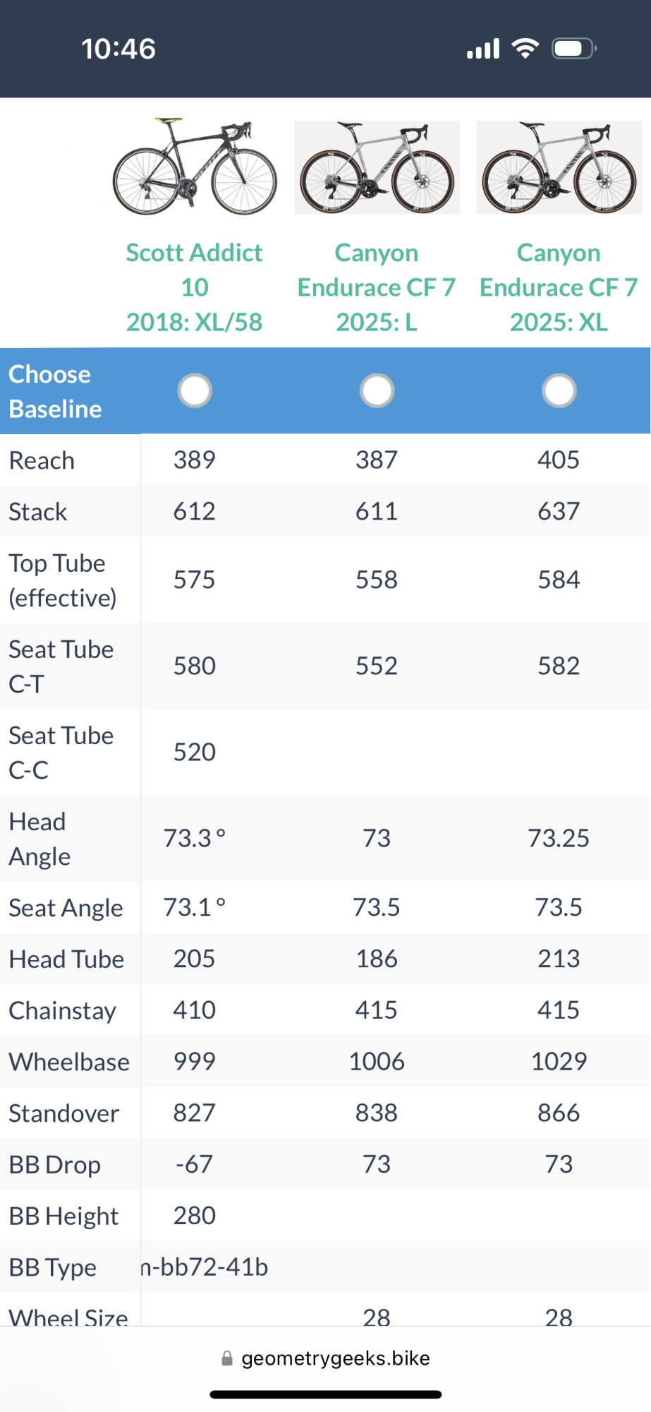

Welche Rahmengrösse hast du beim Addict? XL?
Oberrohr-Länge ist mMn irrelevant. Auf den Reach kommt es in diesem Fall an.
Canyon Endurace in L deckt sich doch ziemlich gut auf den ersten Blick. XL definitiv nicht, das würde mir mit 2,01m und SL98 sehr gut passen.
FYI: Ich selber fahre kein Canyon Endurace
Oberrohrlänge und Steuerrohr sind erstmal unwichtig. Stack und reach sind die primären die Vergleichswerte. Ich würde ganz sicher ein L nehmen (fahre das Rad in M und L)

Oberrohrlänge und Steuerrohrlänge als zentrale Maße waren ausreichend, weil die Hersteller früher alle ziemlich ähnlich konstruiert haben. Aber aktuell gibt es z. B. das Rose Backroad FF mit einem Sitzwinkel von 74,5 Grad, was die Oberrohrlänge deutlich kürzer macht. Canyon hat die Gabelhöhe vergrößert um mehr Reifenfreiheit zu erreichen und um optisch das Steuerrohr zu verkürzen. Wenn man solche Räder im Vergleich hat, muss man das beachten muss Oberrohrlänge und Steuerrohrlänge hinterfragen. Daher hat sich Stack und Reach durchgesetzt und ich würde noch Vorbaulänge und Reach des Lenker hinzunehmen, weil man diese bei 80% der aktuellen nur schwierig oder gar nicht mehr tauschen kann.
Da sprechen Reach und Stack doch eine klare Sprache. Auch ist der Sprung zu XL doch einiges, bei Canyon ist doch auch der Bereich der Sitzhöhe angegeben, was sagt der?

Ich bin 1,92 m und habe Schrittlänge 92 oder 93, fahre das CFR in L. Als Langbeiner wäre mir XL viel zu groß bzw. zu lang geworden. Die Endurace-Geo kommt Langbeinigen eher entgegen. Die Sattelstütze ist voll raus aber bis jetzt unauffällig.
Bin vor einem Jahr auch das L und XL probegefahren. Bei 1,91cm und 94cm Schrittlänge bin ich letztendlich beim L gelandet. In den Kurven habe ich beim XL viel zu stark mit der Schulter mitgelenkt und es hat sich einfach zu groß angefühlt.
Dann steht es schon 2:0 für das L bei ~1,90 m.

Das es bei Canyon ein L werden würde, ist absolut klar.
Ich habe mich bislang noch nicht entschieden, da auch Cube mit dem Attain ein Top Rad im Angebot hat, welches ich auch hier in der Nähe Probefahren kann, wenn ich dann demnächst wieder soweit fit sein sollte, um mich auf ein Rad setzen zu können.
P/L ist bei Cube tatsächlich etwas besser, und die Geo kommt fast 1:1 an mein Scott ran.
