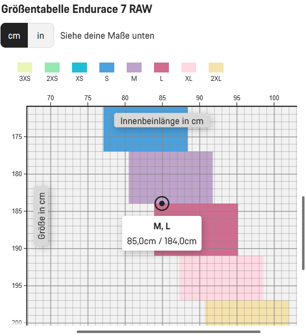

Hallo Zusammen,
ich möchte mir gerne ein Endurace 7 bei Canyon bestellen. Ich bin absoluter Rennrad-Anfänger, körperlich aber fit (Läufer).
Ob Raw oder CF bin ich mir noch nicht ganz sicher, ist aber ohnehin nachrangig weil ich mir bei der Größe noch nicht sicher bin.
Körpergröße: 184 cm
Innenbeinlänge: 84.5 cm
Rahmengröße Canyon
Damit liege ich bei beiden Modellen (Geometrie vermutlich sehr ähnlich) zwischen der Größe M und L. Was würdet ihr in einem solchen Fall empfehlen?
Ich habe diesbezüglich gelesen dass ein größerer Rahmen eher komfortabler ist, ein kleinerer Rahmen eher wendiger/sportlicher. Komfortabler hört sich erstmal gut an, aber was wenn nach ein paar Stunden im Sattel feststelle das mir der Rahmen einfach "zu groß" ist?

wenn schon ein Endurace, dann würde ich M, mit längerem Vorbau/Cockpit nehmen.
Aber warum das Endurace? Zu deinen Körperproportionen, relativ kurze Beine, langer Oberkörper würde m.M.n. das Ultimate besser passen. Um das herauszufinden, müsstest du mal eine Probefahrt machen.
Das ist korrekt.
Dann kannst du die Spacer abbauen und allenfalls einen um 10-20 mm kürzeren Vorbau einbauen.
Beim kleineren Rahmen kannst du dir genauso auch die Frage stellen:
"... aber was, wenn du nach ein paar Stunden feststellst, dass der Rahmen zu klein und die Sattelüberhöhung zu gross ist?"
Ich rate dir ohnehin, beide Grössen zur Probe zu fahren. Gleichzeitig solltest du dich auch vom Gedanken verabschieden, dass dein erstes RR zwingend die für dich optimale Grösse haben wird. Mit der Erfahrung vom ersten Rennrad, bist du beim Kauf deines nächsten RR schon wesentlich kompetenter.

Im Zweifel würde ich immer das kleinere Rad nehmen. Mit den Spacern und im Zweifel mit dem Vorbau kannst du ausreichend Stack erzeugen wenn du doch mehr brauchst. Dass du als Radeinsteiger unbedingt sehr viel Reach brauchst glaube ich nicht und das L ist im Reach des Rahmen schon deutlich länger und dazu kommt auch noch der längere Vorbau.

Ich bin 2 cm kleiner als du, habe aber 6-7 cm längere Beine. Das Endurace AL in Größe L fahre ich mittlerweile ohne Spacer mit kürzerem Vorbau. Wenn du Größe L fahren würdest, bräuchtest du aufgrund deines längeren Oberkörpers zwar wahrscheinlich keinen kürzeren Vorbau, aber die Sattelüberhöhung wird mit den ganzen Spacern gegen 0 gehen.
Das fährt sich - finde ich mittlerweile - echt komisch und kann je nach Person sogar unkomfortabler sein. Also würde ich auch M empfehlen.
