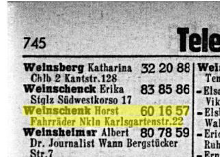

im Berliner Adreßbuch von 1961/62 findet man zumindest noch die Adresse eines Fahrradhändlers Horst Weinschenk in Neukölln. ;)
LG Micha

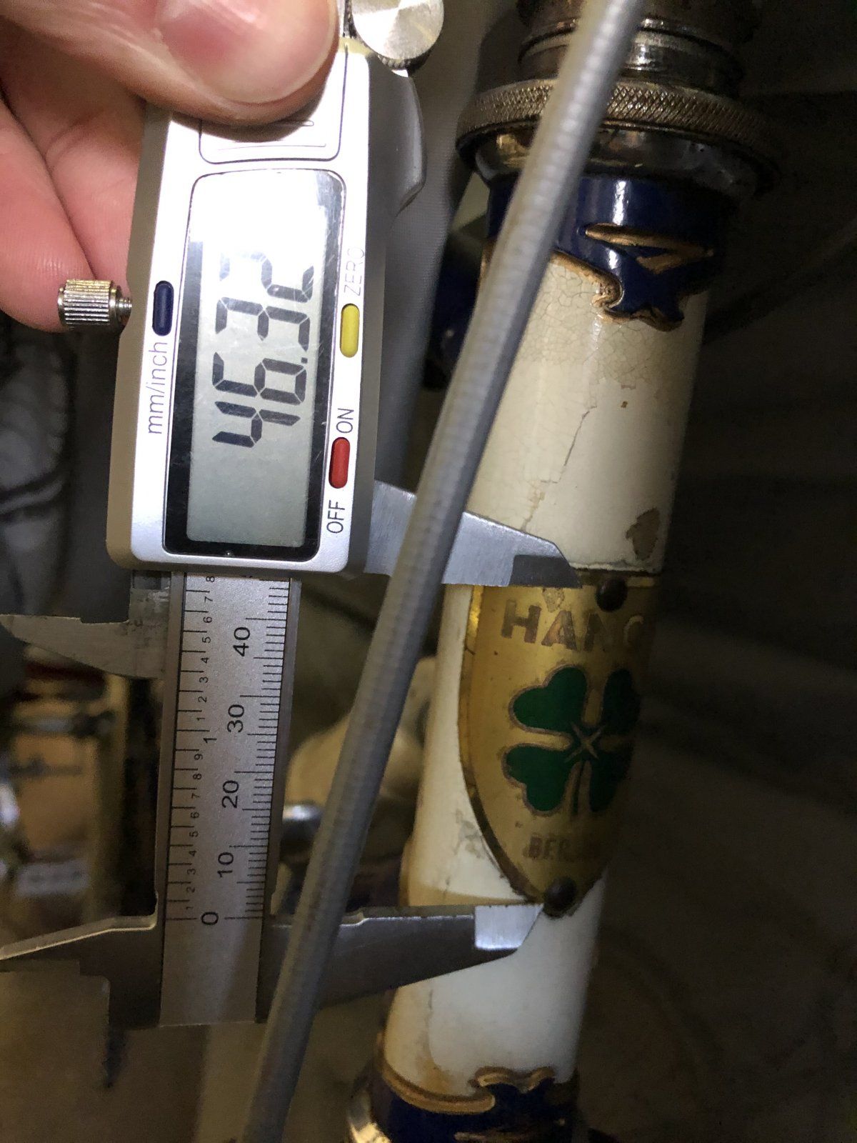

soll ich beide Steuerkopfschildabstände mal durchmessen?

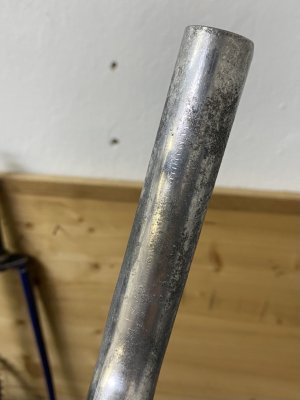

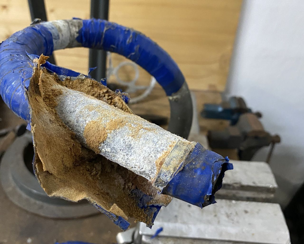

Den Lenker würde ich mir genauer ansehen obs Klebereste oder tiefe Alukorrosion ist - bei letzterem würde ich den wohl entsorgen. Steuerkopfschildmasse gibts morgen;-)

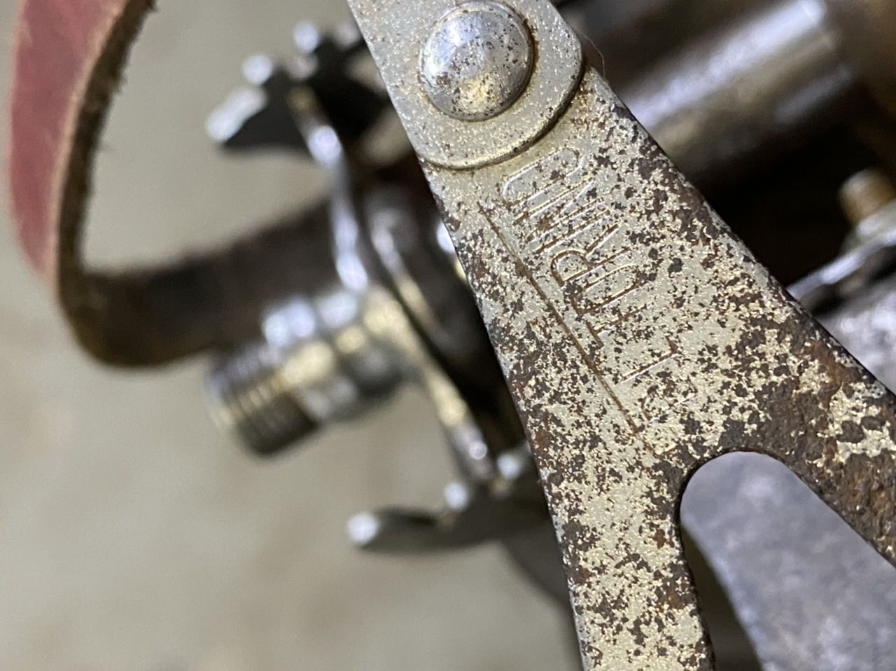

-Bremsen: Universal Mod.51 (Bremshebel vorhanden)

Aber ich sage mal also grobe Orientierung kann sicherlich mein Hanow dienen. Universal 51 habe ich auch dran, wenn du sie schon hast würde ich die definitiv verbauen ansonsten Weinmann 730er oder Vainqueur 999 Mittelzügler alternativ schöne Altenburger.

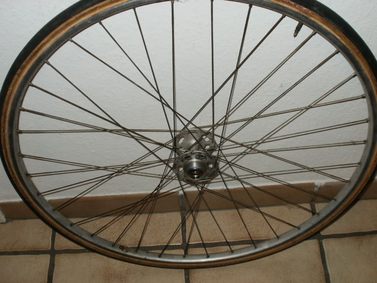

Laufräder musst du dir erstmal klar werden ob Schlauchreifen (Klebereifen) oder Drahtreifen - je nachdem die Felgenwahl. Naben könnte man auf Fratelli Brivo oder Campagnolo Gran Sport gehen, was auch immer geht sind Maillard Pepperpötte.

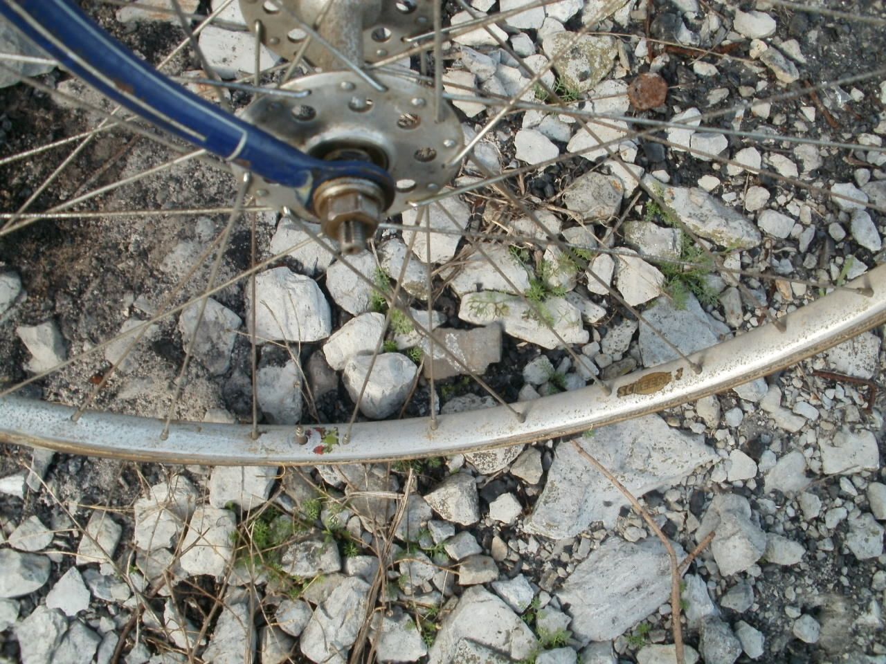

Weinmann Weltmeister, Scheeren - aber die sind natürlich sehr gesucht. Ich schummel immer etwas da ich bspw. die alten Felgen mit Holzkern nicht zwingend fahren mag (Stichwort Speichennippel etc) und verbaue Mavic Felgen (Monthlery Pro oder Speciale) die gab es seit den 1950ern bis in die 1980er hinein und sehen 1:1 aus wie früher... weiterer Vorteil die gibt es teils als Set für 40 EUR

Der Lenker ist an den Drops leider korrodiert, jedoch nur dort, er macht einen sehr stabilen Eindruck auf mich. Da ich das Rad aufgrund meiner Größe (193) nicht fahren kann wird er so bleiben und wenn meine Freundin eine Runde drehen will, muss sie sich mit den Hoods zufrieden geben ;).
Na, ja, Scheeren und Weinmann sind ungeöst + schmaleres Profil. Die Mavic aus den 50ern (rhombenförmiger Zettel) muss man auch suchen.
Das wäre schön, die sind doch die End50er-Anfang60er, rhombenförmiger Zettel, s.o.? Die werden gern mal mit angerissenen Speichenlöchern angeboten, in top nicht so oft, oder?
Mich würde Epochenmix bei einem so alten Rad halt stören. Und mal ein Rad ohne Mavic-Felgen, die wirklich fast überall drauf sind, hat das nicht auch einen besonderen Reiz?
Bin mal gespannt, wie das @pinadu am Ende macht.:rolleyes::)
Moin @fafnir , ich möchte mich auf einen Hersteller auch garnicht festlegen, solange er Epochal passend ist. Wenn ich noch auf andere Hersteller/Modelle aufmerksam gemacht werden könnte würde ich die Augen offen halten und mal die Bucht danach durchsuchen :)
alte Cerchio Fiamme oder Clement gehen auch;-)
Weinmann, Scheeren als Weltmeister oder ohne, Altenburger (schönes, selten zu sehendes Ringlogo), Ambrosio (allerdings Stahl, schönes Logo), Clement Albione (wunderschönes Logo), Fiamme Sprint (geöst). Es gibt noch Nichtmavicfelgen, wo mir das Logo sehr gut gefällt und die fast keiner fährt: Nisi pista speciale. An denen ist interessant, dass sie ungeöst sind, den 50ern sehr ähnlich und ganz gut zu kriegen (aber 20 Jahre zu jung, trotzdem ein haltbarar Kompromiss).
Scheeren Weltmeister üben den größten Reiz auf mich aus, sind aber schwer zu bekommen und wenn, dann teuer. Vor ein paar Jahren ging mal ein Satz aus USA um 320 $ weg, mir zu teuer.
Ich bin ein Fan von Symmetrien: An meinem derzeitigen Aufbau befinden sich Weinmann Bremsen und eine Scheeren/Scheeren Vorbau-Lenker-Kombi, deswegen kamen entweder Scheeren oder Weinmann Felgen in Betracht, beschaffbar waren Weinmann, also...
