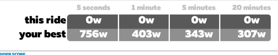

Ich fahre Zwift mit einer alten Rolle und PM in den Pedalen. Das klappt soweit ganz gut aber es gibt halt keine Steuerungen von Zwift zurück. Bei Sprints rutscht mir auch die Rolle durch. Deshalb habe ich sehr niedrige Sprintwerte. Für flache Rennen ist das also eigentlich nicht gut. Und bergab kann man sich auch nicht ausruhen.

Trainerreifer könnte schon was bringen. Habe ich aber nicht drauf. Da werden dann die Sprints bei den Flach-Rennen sehr mager. Ich kann ganz gut Bergrennen mitfahren aber bei allen flachen Rennen unter 50km sieht es mau aus. Bin jetzt sehr schön in der B-Klasse positioniert. Gerade so knapp über den 4Wkg. Wenn es etwas länger den Berg hoch geht werden die Wettkampf-Resultate gewöhnlich besser.
Beim Training ist es besser aber normalerweise war ich draußen da schon etwas besser.
Ich werde mit dem Reifen solange fahren bis er kaputt ist. Und danach weitere alte aufbrauchen. Man nutzt die Rolle ja nicht so oft 😜 Ich glaube nicht, das ich dieses Jahr mehr als 12000km auf der Rolle fahre.
