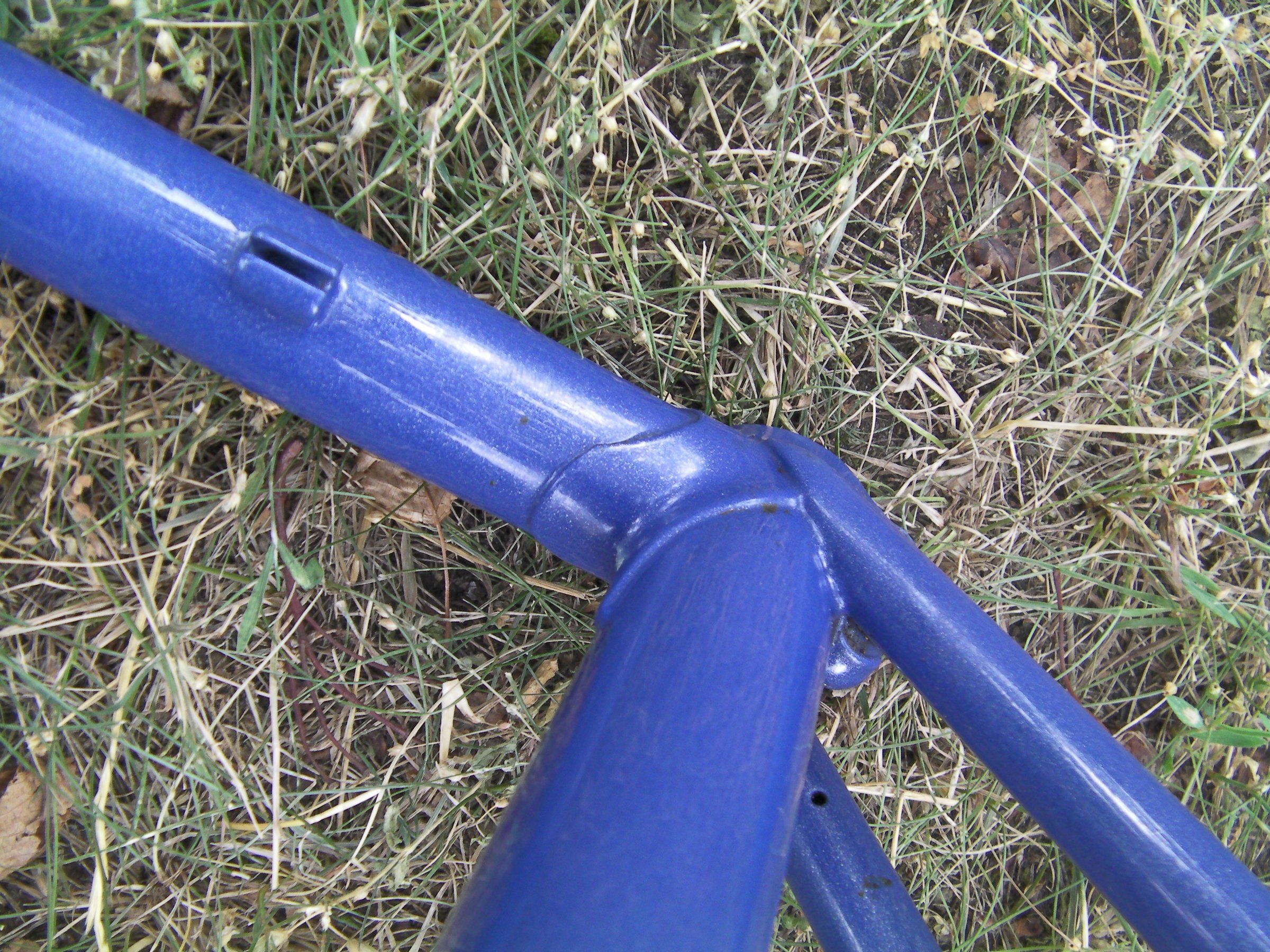

Ich habe gerade diesen Stahlrahmen mit einem wüsten Komponentenmix (Veloce Steuersatz, Chorus Dual-Pivot Bremsen, älteres Chorus 2-fach Kurbel mit Omas Innenlager, Mirage 9-fach Bremsschalthebel in schwarz mit langem! Mirage Schaltwerk und dann noch einem A-Head Adapter mit mit einem schwarzen Profile Vorbau) erstanden. Das Rad wurde von einem Hobbyrennradfahrer vor 10 Jahren erstanden. Rahmen soll vom Vorbesitzer neu lackiert worden sein. Sieht nach einer damaligen Restteileverwertung aus. Ich habe die Teile erst einmal abgebaut, damit meine Augen nicht so schmerzen...
Zum Rahmen, den ich nicht bestimmen kann: Wie abgebildet mit Steuersatz und Gabel wiegt er 2,87kg. Italienisches Tretlager, Sattelstütze 27,2, Rahmenhöhe 52c-t und Oberrohrlänge 52c-c. Scheinbar unter dem Lack nicht unterverchromt. Die drei Hauptrohre relativ dünnwandig, könnte vom Gewicht her ein SL oder SLX Rohrsatz sein (der Rahmen ist aber sehr klein und daher in Summe leichter) . Ausfallenden einfach und nicht bearbeitet. Muffen auch eher einfach aber doch relativ schön. Steg hinter dem Tretlager eingelötet. Aussen verlegte Bremszüge.
Wer kann den Hersteller bestimmen?

Die Spiralen im Sitzrohr hat er nicht. Danke für den Hinweis. Der Rahmen hat ja diese Kabelführungen an der unteren Steuerrohrmuffe. Die haben die Rahmenbauer ja frühestens mit den 7400er STIs verbaut.
