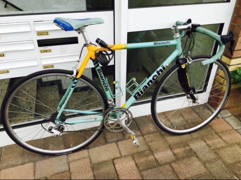

Guten Abend Zusammen,
Ich kann das o.g Fahrrad für 400€ kaufen.
Was meint ihr, ist der Preis gut? Oder ratet ihr davon lieber ab?
hier noch ein paar Daten.
Bianchi SL Lite Alloy reparto corse 28 Zoll
Geslopter, 2-fach konifizierter Rohrsatz aus 7000er Aluminium
FKF Carbongabel
Schaltwerk: Campagnolo Chorus, 20 Gänge
Bremsen: Campagnolo Chorus
Reifen: Schwalbe stelvio mit 6 bar Reifendruck
Sattel: Bianchi Gel
Farbe: Celeste
Gewicht: 9,0 Kg
Rahmenhöhe: 55cm
Stack: 54cm
Reach: 41cm
Vielen Dank im Voraus!!

Von der reinen Datenlage her gesehen, scheinen 400 € im ersten Moment nicht übertrieben zu sein.
Aber.....
..... das Rad ist mind. 10 Jahre alt, das Schlösschen lässt auf regelmäßige Alltagsnutzung schließen.

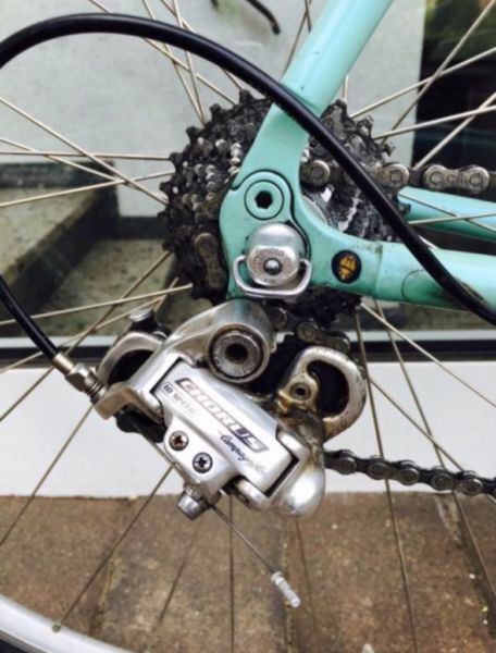

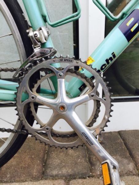

Wenn ich mir die verrotteten Vorbau- / Kurbelschrauben und das versumpfte Schaltwerk so ansehe, war der bisherige Besitzer kein Freund übertriebener Fahrzeugpflege. Es steht also zu befürchten, dass man zunächst mal eine größere Putz- und Schmierorgie wird machen müssen - also nahezu komplett demontieren und nach Reinigung wieder zusammenbasteln - nur etwas mit 'nem feuchten Lappen drübergehen wird nicht reichen.
Verschleißteile fällig? (Kette, Ritzel, Kettenblätter, Bremsbeläge, Schalt- und Bremszüge + Hüllen, Reifen, Schläuche). So'n Campa-10-fach-Ritzelpaket fängt meines Wissens bei knapp 80 € an, Kettenblätter gehen auch nur die mit Campa-Lochkreis (135 mm!). Selbst bei den Schaltzüge gehen nur die von Campa, wegen der geringfügig anderen Nippelgröße gegenüber den "anderen". Da kann man bei einer etwas größeren Verschleißteil-Tauschaktion auch noch mal gerne 300 € zusätzlich versenken. Und da sind runtergefahrene / abgebremste Felgen noch nicht mit bei.
Also: Ein Schnäppchen wird es nicht sein (dazu müsste man es im Original sehen und den Zustand "befingern" können). Im Zweifel würde ich selbst die Finger davon lassen - auch, wenn sich das Angebot im ersten Moment gut anhört. Campagnolo ist auch nichts für Leute, die beim Händler um die Ecke mal eben ein günstiges Ersatz- / Tauschteil suchen. Alles, was Shimano-kompatibel ist, passt nicht - das macht die Ersatzteilsituation dann teuer.
