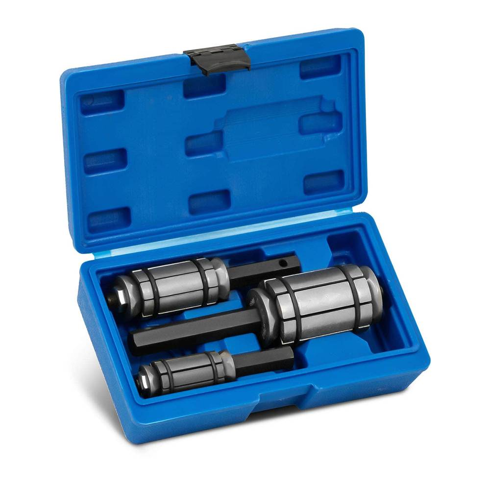

Auf youtube sah ich kürzlich ein Video, bei dem jemand so ein Problem lösen konnte, indem er einen Schaftvorbau in das zu demontierende Rohrstück einführt und verspreizte und damit das Rohrstück dann im Schraubstock heraus ziehen konnte.
Guter Trick - es wird nur schwierig werden, einen passenden Schaftvorbau aufzutreiben.
