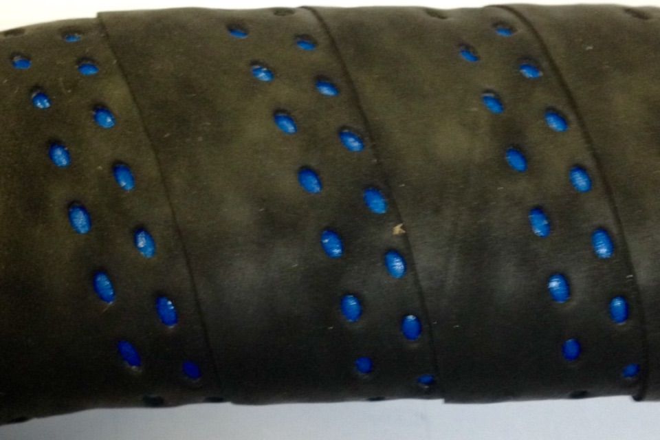

Mir gefällt auch das Lenkerband von 3T Modell Team nicht so recht, bzw habe ich da eine Anmerkung für Interessenten an dem Modell:
Es hat eine rauhere Oberfläche als das Band Modell Pro, ist auch etwas dünner, lässt sich sehr gut wickeln, alles prima! ABER: das Trägermaterial ist blau, und das ist durch die Löcher in dem Band sichtbar. Ich finde das störend, und ich hätte es so nicht gekauft. An meinem Rad gibt es an Farben nur Tupfer von rot und grün in den ital. Flaggen (Reifen, Flaschenhalter), und Tupfer an celeste (Flaschenhalter, Rahmenschützer), da finde ich blau unpassend. Aber seht selbst:
Sehe ich auch so, das blau passt nicht dazu. Ich würde entweder eins in ganz schwarz oder weiß nehmen oder eben im klassischen celeste.
http://www.bianchistore.de/Bianchi-Lenkerband-Griffe
Buona sera. Das Lenkerband ist echt prima, fühlt sich auch wirklich sehr gut an. Ich denke, ich bin verrückt genug, mich hier einen Abend mal eine Stunde hinzusetzen und die blauen Punkte mit einem schwarzen Edding-Feinmarker zu schwärzen. Ich glaube, das Band ist es wert, es fühlt sich wirklich sehr gut an. Frickelei, die ich mir mit einem guten Barolo, schöner Musik, und Gedanken an eine schöne Alpentour versüßen werde.
Bloß kein Lenkerband in Celeste, das macht doch alles kaputt.
