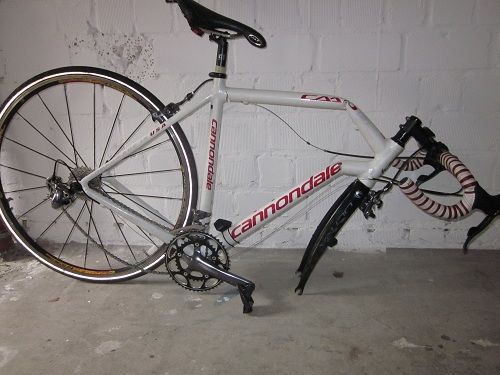

Dieses Plastezeug hält schon was aus:
img_1741-jpg.60000
Foto (und RAD) gehören OEPS (gute Besserung)
Wie man sieht ist der Alurahmen leicht verzogen, während die Gabel noch ganz gut aussieht.
Ich habe mich aber für ´ne Alu-Gabel entschieden (schon bestellt), weil ich gern ein Plastefreies Rad hätt´.
