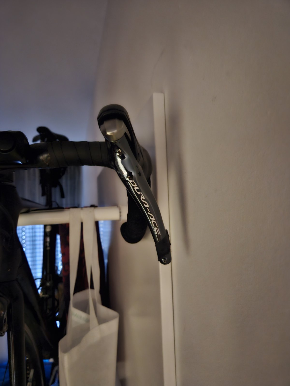

Lieber Forum ist es möglich beim Dura Ace Bremshebel ausser dem Bremshebelweg der Bremse auch die Position des Schalthebels einzustellen?
Wie man auf dem Bild hoffentlich erkennen kann stehen die Bremshebel nach aussen weg. Ich muss im Unterlenker nach aussen greifen um den Hebel zu erreichen was sehr unangenehm ist.
Der Hebel hat was die Schaltfunktion betrifft einen Leerweg bevor der Schaltvorgang erfolgt beim Drücken des Shifters. Würde der Bremshebel in der Position stehen an der der Leerweg aufhört würde es genau passen.
I hoffe mein Erklärungsversuch war verständlich.
Gibt es hier eine Stellschraube die ich übersehen habe?
Vielen Dank
 Chris
Nein, geht nicht
Dreh die STI nicht so weit nach innen, dann steht auch der Hebel nicht so weit raus.
Nimm mal den Leerweg mit der Hand probeweise raus und versuch dann den kleinen Hebel zu betätigen.
