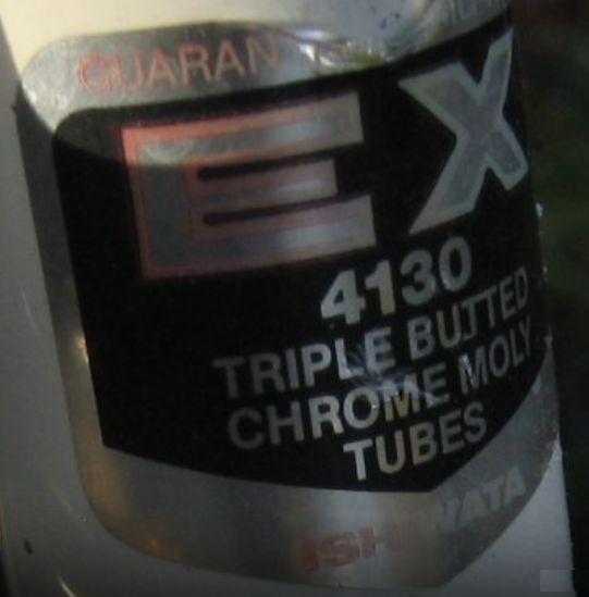

Was natürlich interessiert ist das Gewicht des Rahmensets. Bridgestone verbaut Ishiwata Rohre (es gibt hier auch einen Thread dazu). Der Aufkleber sagt
Ishiwata EX 4130 triple butted chrome moly tubes​
und ich habe in den Weiten des Netzes auch noch die genauen Rohrspezifikationen gefunden:
Die Gabel liegt bei 712 Gramm und der Rahmen bei 2042 Gramm. Das lässt auf den EX-F Rohrsatz schliessen, der mit 0,9-0,6-0,7 wirklich triple-buttet ist (die älteren Rohrsätze hatten ja double butted 0,9-0,6-0,9 als 022 ein Rahmengewicht von 2200 Gramm und als 019 mit 0,8-0,5-0,8 1900 Gramm.) Wenn man den EX-F Rohrsatz in Columbus Rohrsätze übersetzt, dann ist es leichter als ein Cromor und auf dem Gewichtsniveau eines SLX, nur ohne Spiralen oder einer hier im Forum sehr beliebten Gazelle CM mit Reynolds 531c.
