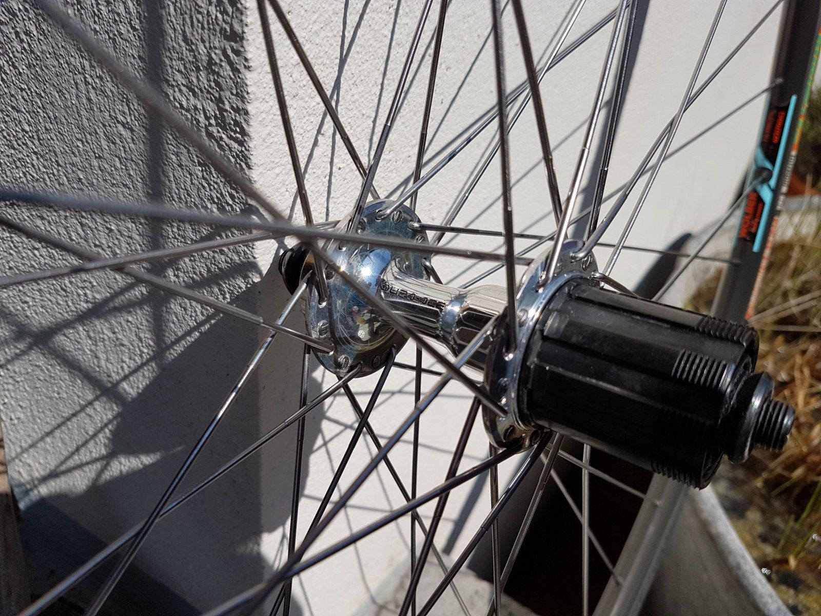

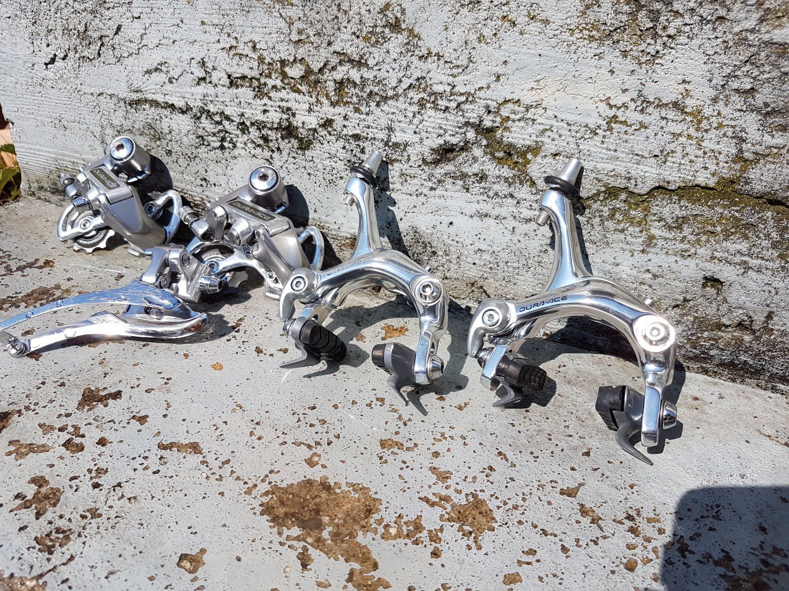

Die restliche DA Gruppe ist gerade im Ultraschallgerät. Gerade badet die Kurbel im Schaller. :)
Es fehlt noch ein passender Rahmen aus etwa 1995, damit es zur DA 74xx Gruppe passt. Das wird aber...
