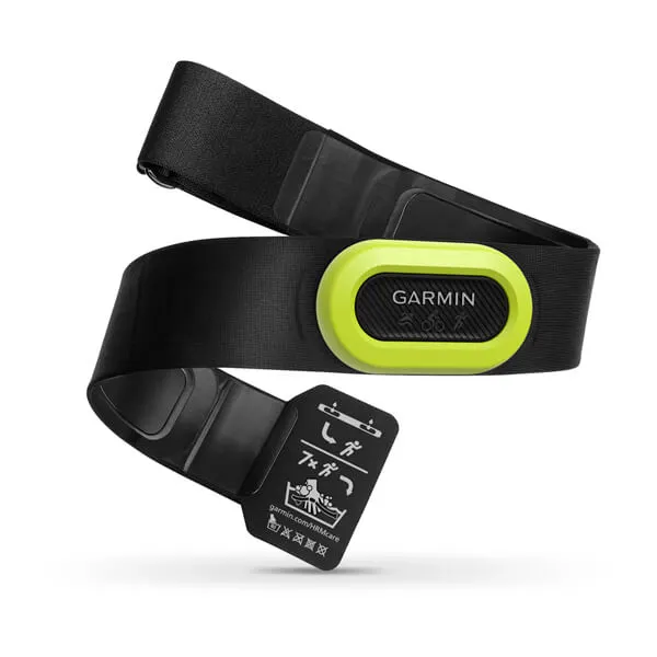

Garmin HRM Pro, wo Gurt und Sensor fest verbunden sind:
Garmin ist anderer Meinung. Innen auf dem Gurt aufgedruckt: 7x Tragen, dann erst von Hand waschen.

Wenn man sich so die Rezensionen von Garmin Gurten durchliest will man aufgrund der Ausfälle keinen Garmin Gurt kaufen. Hier in diesem Thread sind die Meisten offenbar mit einem no name Gurt glücklicher. Ob das am Waschen liegt und Garmin damit obsoleszenz plant werden wir nie erfahren. Was wir aber wissen ist, daß Schweiß langfristig agressiv ist und daher die Empfehlung seitens Garmin sicherlich nicht förderlich ist. Da scheint das Marketing noch gut zu funktionieren...
Die Verbreitung von Garmingurten aus vielen Uhren- und Radcomputer-Bundeln ist halt auch recht groß. Ab und an sieht man wen mit nem Wahoo oder Polar Brustgurt. Aber häufig haben die Leute passend zur Lauf- oder Multisportuhr auch einen Garmin Brustgurt.
Und viele machen sich auch keine Gedanken, wie sie mit dem Gurt umgehen sollen. Bei mir sind in 10 Jahren 2 Garmingurte kaputt gegangen. Aktuell habe ich zwei Polar (SoftStrap und Pro) sowie Garmin HRM RUN als fest verbautes System. Der Polar Pro trägt sich mit Abstand am Besten.
