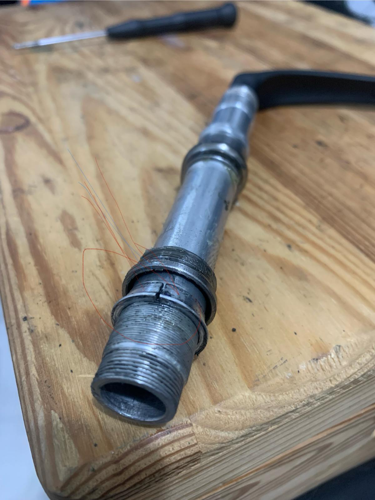

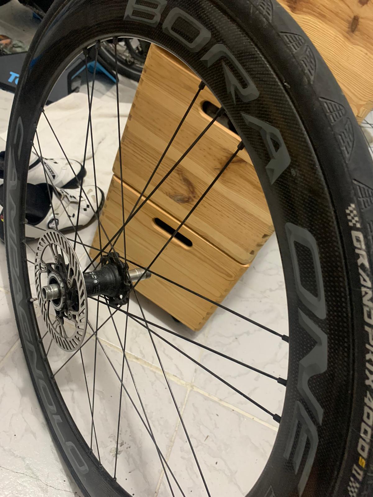

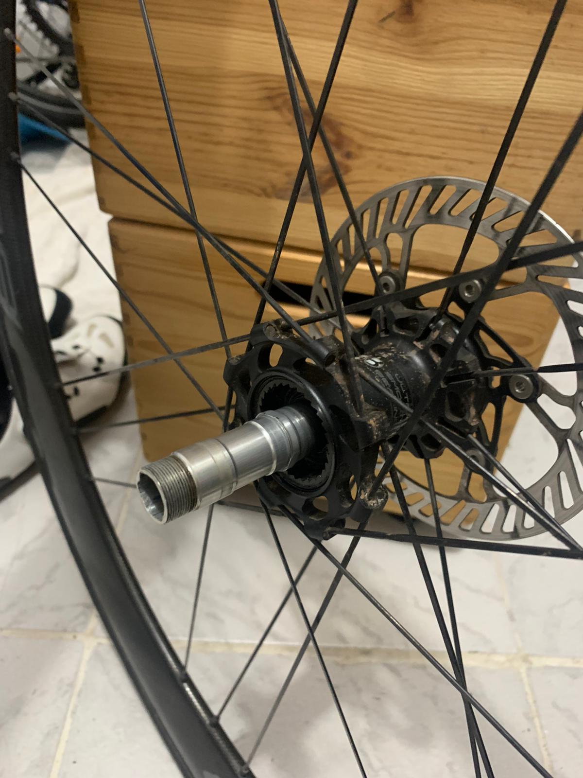

In der Überschrift ist die Frage ... wie geht das ?
Beim Lieferumfang ist einer der beiden Reifenheber mit einer Art 5Kant auf der Gegenseite ausgelegt. Damit kann die Achse gehalten werden um links den Stellring und Endkappe zu demontieren. Dann kann man die Achse nach rechts rausziehen.
geschafft, letztlich musst ich mit einem Schraubendreher dieses Teil etwas öffnen. Vielen Dank für die Tipps
