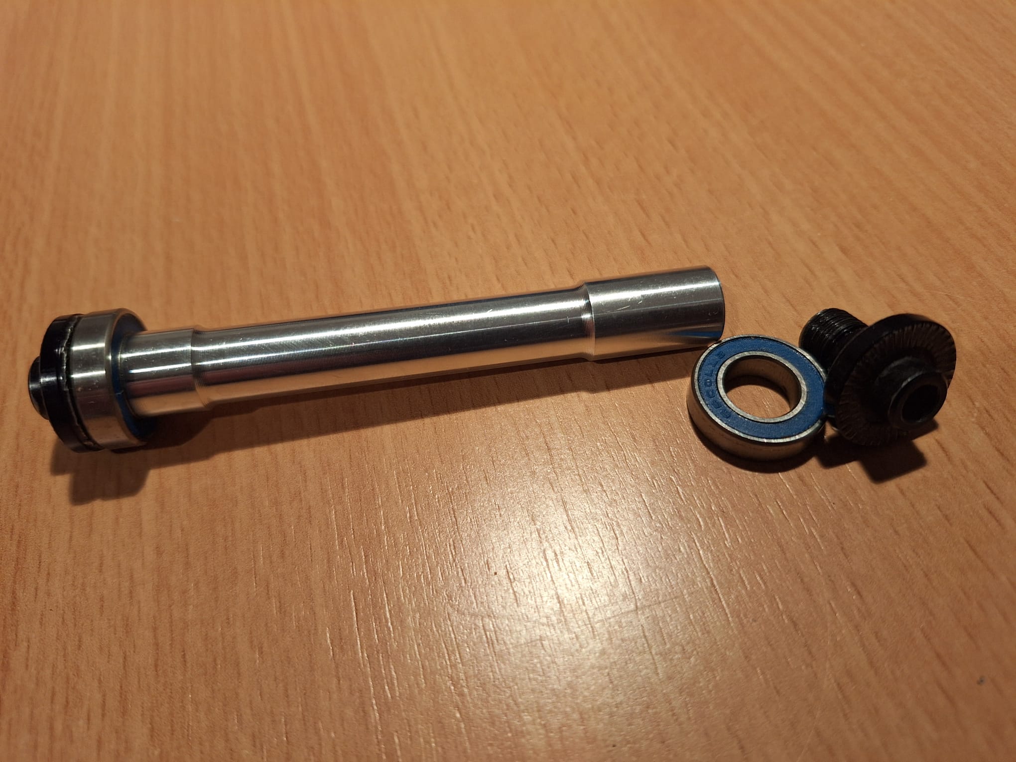

Um bei bei meinen R13 Naben die Lager zu tauschen muss ich von beiden Seiten mit einen Innensechskant in die Nabe und dann die Verkindung lösen.
Das Problem ist:
An einer Seite rutscht der Innensechskant durch. Die Aufnahme in der Nabe/Achse für das Werkzeug ist schon so verschlissen das das Werkzeug durchrutscht und ich die Verbindung nicht lösen kann.
Das linke Kugellager auf dem Bild lässt sich auch nicht mehr auf der Achse verschieben bzw. lösen!
Nabe R13, 9*100 und 10*130
Gibt es noch eine Möglichkeit auf eine anderer Art und Weise die Nabe/Achse zu lösen oder muss ich die Nabe/Achse aufbohren?
Vielen Dank für einen guten Tipp.

Es geht nur um die Endkappe und die ist innen "durch"? Naja dann die Achse mit dem größeren Inbus gegenhalten und die Kappe mit einer kleinen Rohrzange o.ä. mit vielleicht einem Lappen als Schutz versuchen loszudrehen. Die Dinger sind ja meistens nicht superfest angezogen.
Kenne den Aufbau der R13-Nabe aber nicht ganz genau, habe nur letztens eine Bitexnabe auseinandergebaut und dort die Lager ersetzt. Da war im Inneren der Achse noch eine größere Inbus-Aufnahme zum Gegenhalten.
