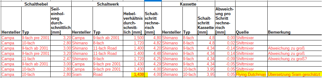

Interessant. Also hat das SRAM Road Schaltwerk eine ähnliche Übersetzung wie die Campa Schaltwerke vor 2001?
keine Ahnung. Habe kein 9f Schaltwerk < 2001, um es gegenzutesten.

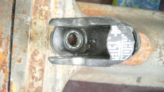

Ich habe "Chorus" 10-fach Carbon Ergopower gekauft. Die Hebel selber mit Chrous Schriftzug sind aus Carbon. Das gemessene Gewicht beträgt 373 g. Im Katalog sind ab 2004 (Ersterscheinen) 348 g angegeben. Stimmt die Katalogangabe? Ich gehe davon aus, dass ich billigere Ergopower mit Kunststoff-Griffkörpern (anstelle der original "Chorus" Composit Griffkörper) kombiniert mit Chorus Hebeln bekommen habe.
Stimmt meine Annahme?
Im großen und ganzen kommen die Kataloggewichte hin. Allerdings macht der Griffkörper nicht so viel aus - ist im Grunde die gleiche Kunststoffpampe, der 3in paar Kurzfasern beigemischt werden.
Hatten die Chorus nicht auch wie Record ein Kugellager, alle drunter nur Gleitlager im Körper? Ich gucke nachher mal im Katalog.
Ich habe auch 2 solcher Sätze und die lagen immer über 360 g. 350 g haben auch meine Record Ergos nicht. Die sind ja auch baugleich bis auf den fehlenden CFK-Aufkleber am kleinen Schalthebel.
Ggfs ist da einfach das Gewicht ohne die Schellen gemeint bei den Werksangaben.
Die 370 g ins jedenfalls typisch wie auch diese Quelle zeigt:
