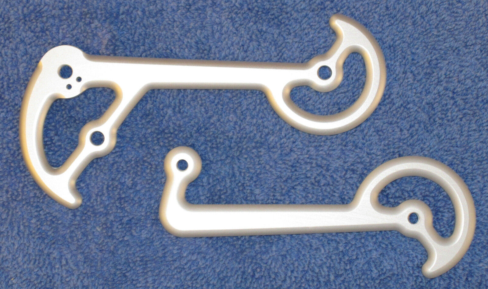

Die langen Leitbleche wurden eine ganze Zeit in der Bucht für kleines Geld angeboten. Möglicherweise hat ja noch jemand den Kontakt gespeichert und der Anbieter noch welche auf Lager ...

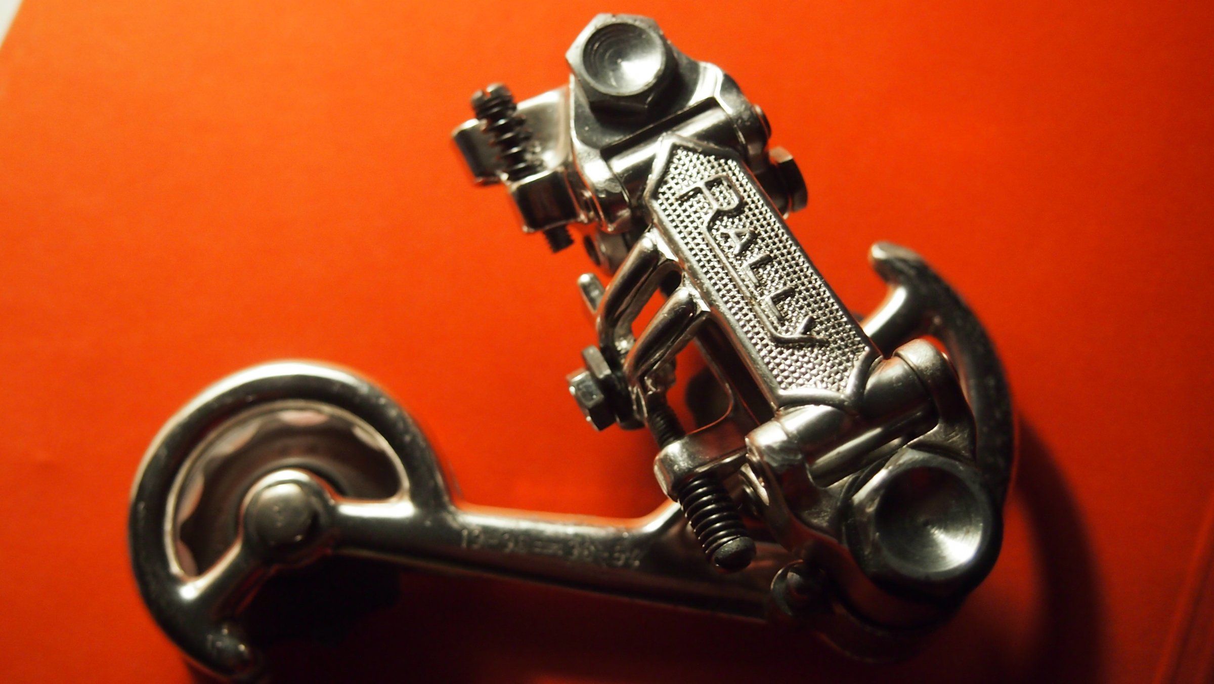

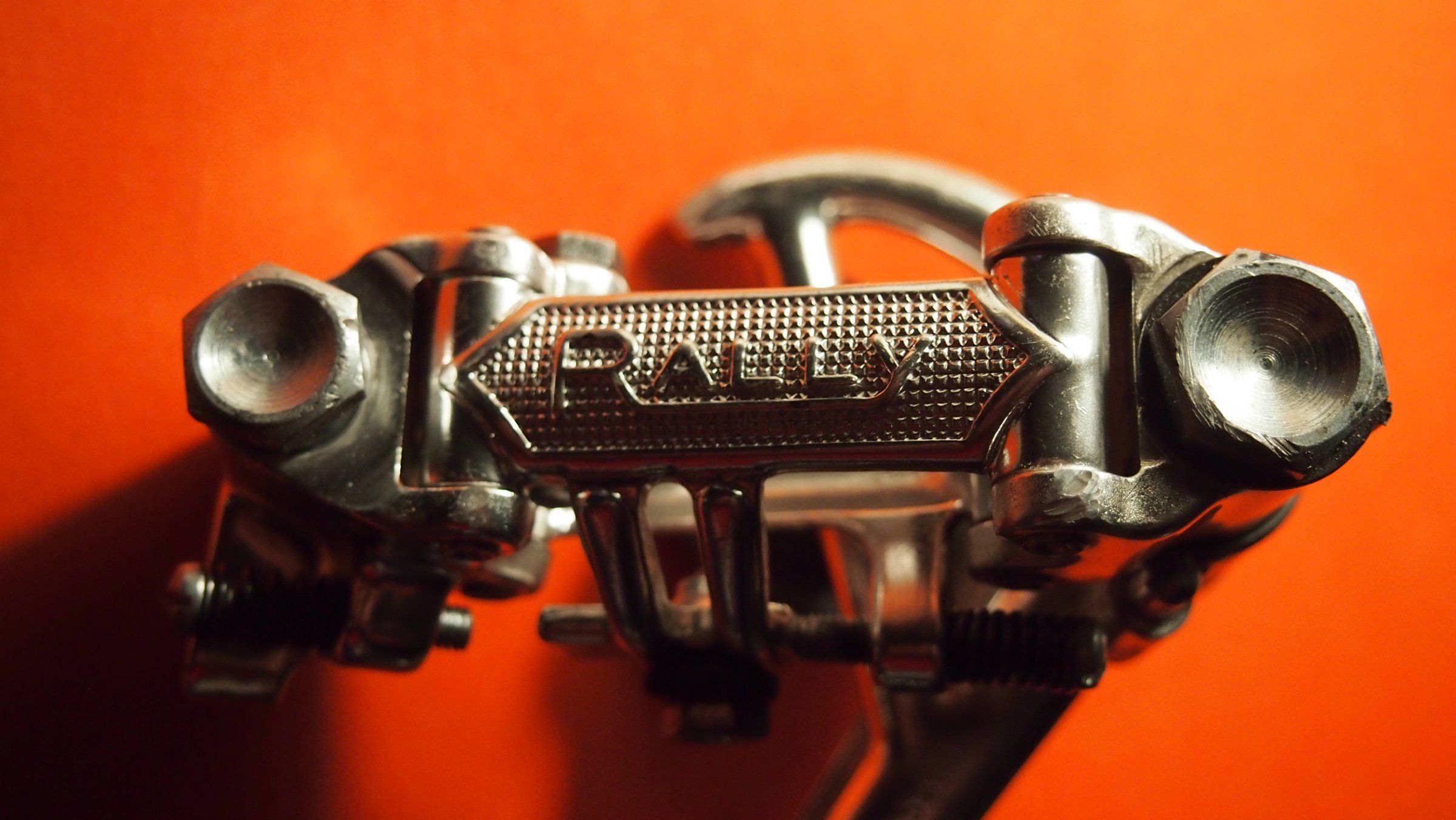

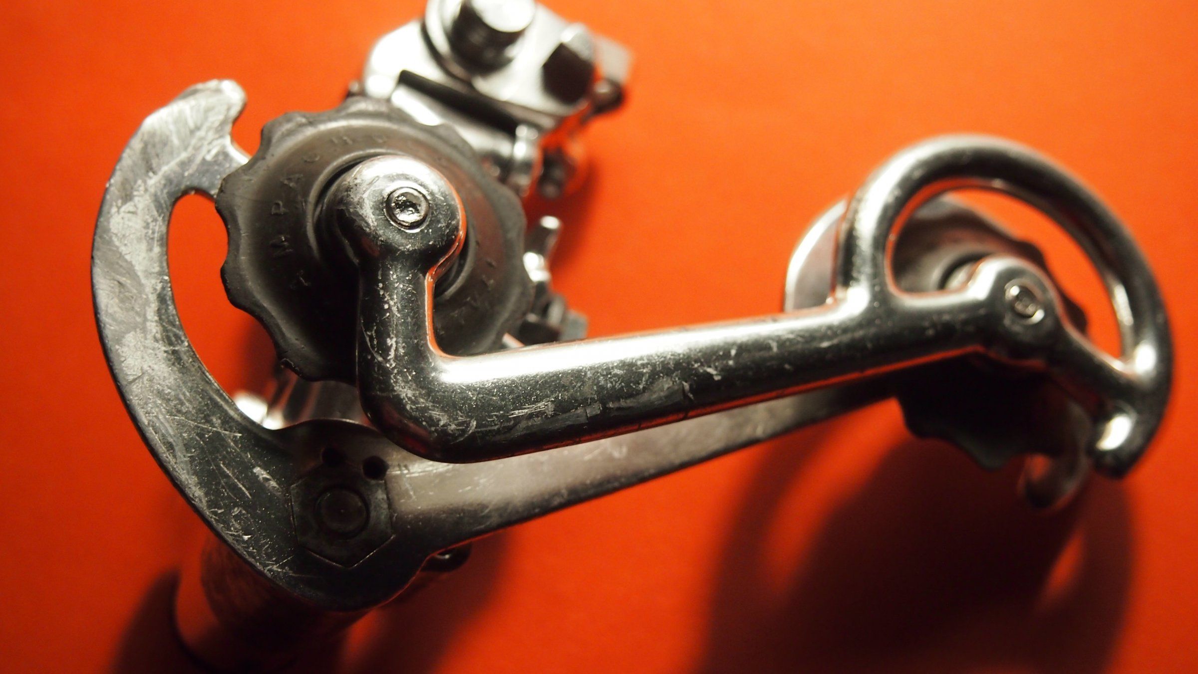

..wie der Zufall es so will flatterte erst gerade vor 3 Stunden ein Rally SW 2nd gen. aus ebay Frankreich ins Haus...:):):)

ich hatte auch überlegt,ein record damit aufzurüsten-mich dann aber dagegen entschieden ,weil ich den Zoll und die versandgebühren nicht zahlen möchte...ausserdem waren mir die Bleche im finish nicht so genehm...eloxiert wie das Campa Geraffel ists halt nicht..da wollte
ich mir den Zollgang ersparen und sowieter...am Ende des Tages ist man in summe sicherlich mit 70 Euro dabei...
..ich habe auch recherchiert...in Europa bietet Soma die Bleche nicht an und ein Vertriebsnetz ist auch nicht aufgebaut,leider...

zumindest kannste Dir ein Muster bestellen und das dann versuchen nachfertigen zu lassen...der Bedarf ist sicherlich enorm..

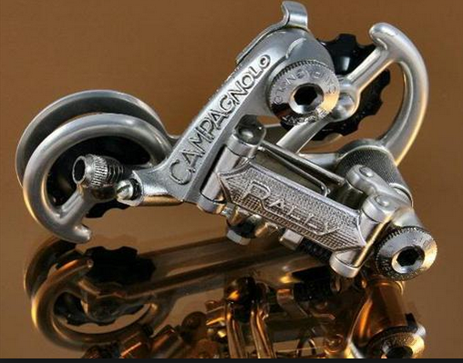

schöner fang dein rally
ja definitif ne schönheit von schaltwerk
