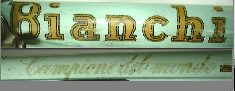

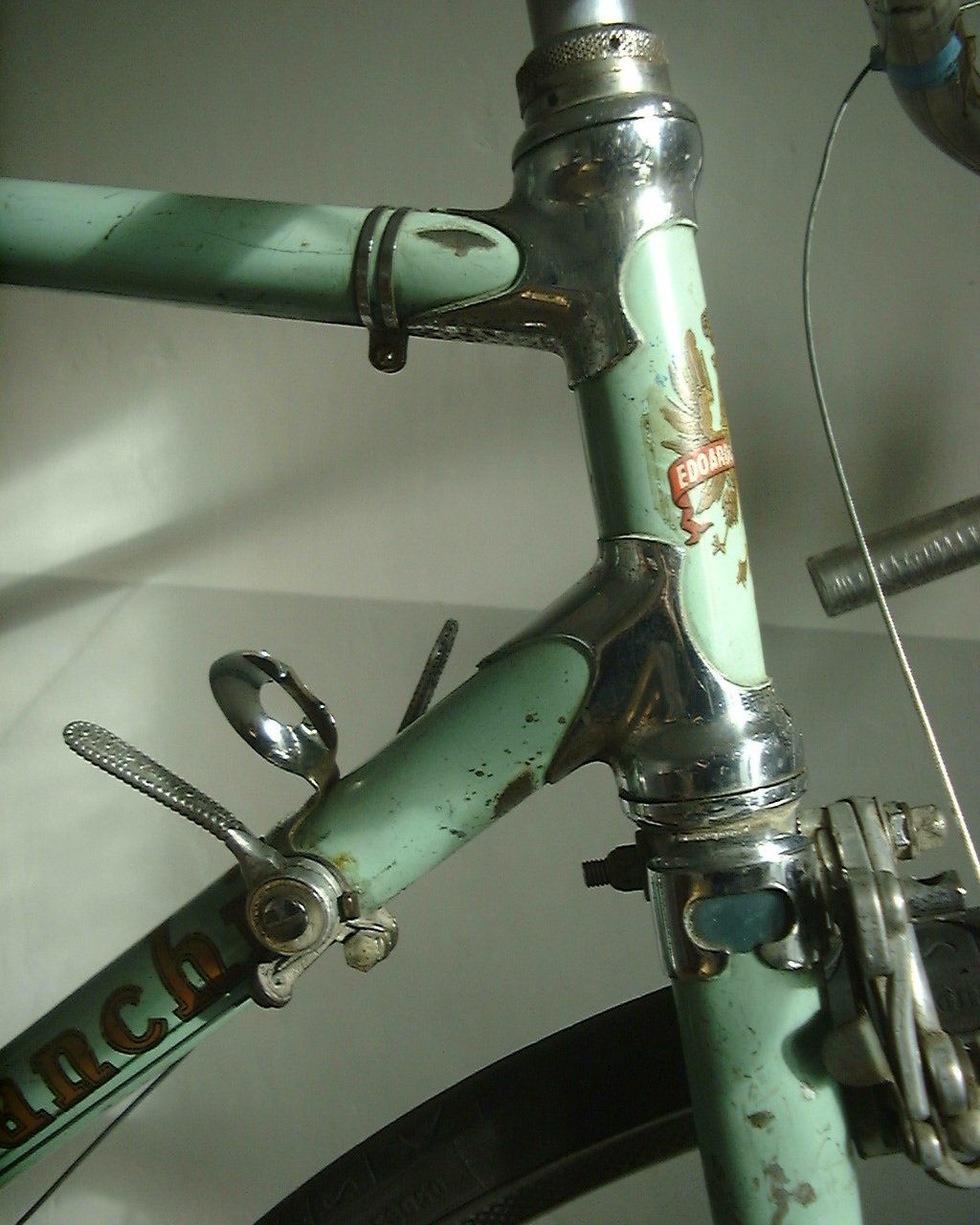

Der integrierte Steuersatz ist bis 72 bei den hochwertigen Rennrädern verwendet worden.
Die Farbe des Neulacks ist für diese Periode nicht passend.
Dein Rad ist vom Decor her eine neuzeitliche Replica des Original Altig Rades.

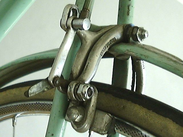

Die Bremsen sind auch richtig.

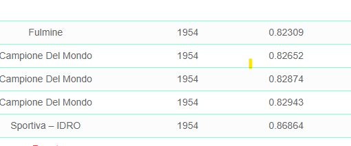

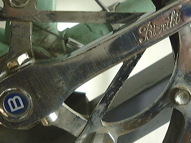

Such mal die Nummer (6 stellig) an der Sattelmuffe.
Ich würde nur Vorbau (3T Record 1 gen.) Lenkerband ,Bremsgriffe und Sattel tauschen, dann ist das ein noch tolleres Rad.

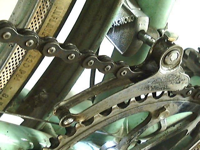

Ob es eine 151 oder 144 Kurbel ist oder ein SW ohne Datumscode ist nicht ganz so wichtig.

Den vorgeschlagenen Umbau sehe ich gleich, dann entspricht es mehr dem Original. Die Grösse des Rades würde jedefalls stimmen. SN ist 08 31 65.
Re: Bianchi Rudi Altig - was für ein Modell ist das?
Der Seriennummer nach wurde der Rahmen 1954 gebaut.
