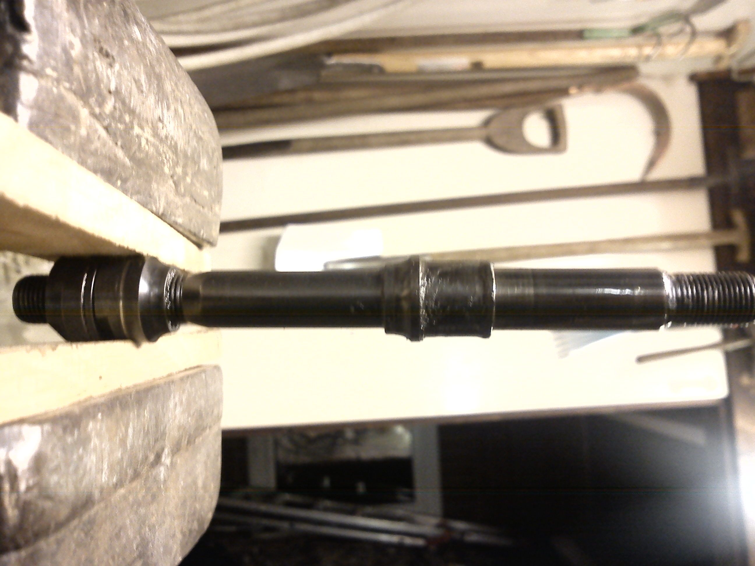

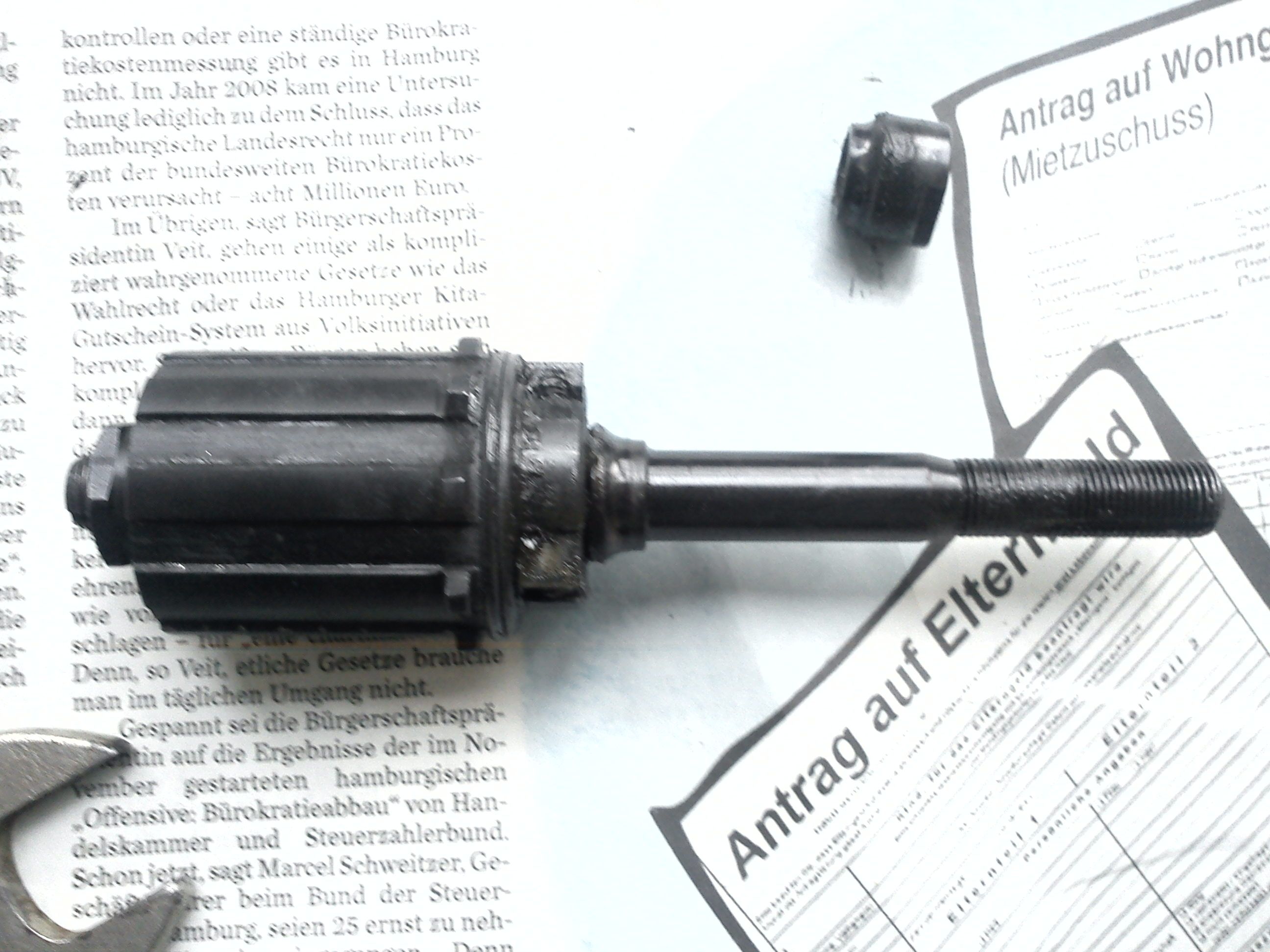

so wie auf den fotos sieht die nabe aus.

Inzwischen habe ich die Nabe auf der linken Radseite aufgeschraubt und die Achse samt Freilauf fotografiert (das meinte ich mit den Fotos, die im Anhang waren).
Für mich sieht es so aus, dass die Achse gar keinen Wulst hat und daher würde ich auch gerne diese Achse wieder verbauen, weil ich nicht davon ausgehen kann, dass eine Achse mit Wulst in den Nabenkörper passt. Ich gehe jetzt davon aus, dass ich nur den Rotor austauschen muss. Dafür werde ich jetzt bei eBay nach einer alten Record-/Chorus-/Athena- 9-fach Nabe Ausschau halten und hoffen, dass der Freilauf passt.

So wie es aussieht, hat die bei mir verbaute Achse gar keinen Wulst.

Hallo Alex,
den Wulst siehst du, wenn du nun auf der Nichtfreilaufseite den Konus und die Kontermutter wieder anschraubst, etwas festziehst, dann auf der Freilaufseite die Madenschraube mit einem Inbus löst und schließlich die Abschlußmutter abschraubst (wenn die richtig fest ist, mußt du eben auf der anderen Seite mit einem Schlüssel gegenhalten). Danach kannst du den Freilauf abziehen und die Länge des Wulsts messen (im eingebauten Zustand ist das relativ schwer). Dann weißt du, welche Achse du hast. Ich vermute, es ist die Record-Achse FH-RE101.
Übrigens bei dieser Achse (bei der Athena auch) kannst du den am inneren Ende der Wulst sitzenden Konus, der auf deinen Fotos zu sehen ist, abschlagen und ggf. wechseln.
Wenn du nun eine Spendernabe mit 9fach Freilauf suchst (und findest), dann ist die Frage der Achse eigentlich sowieso nicht wirklich wichtig, denn für den Fall, daß du im Moment eine FH-RE101 hast und es sich bei der Spendernabe um eine Athena oder Veloce (oder eine mit baugleichem Innenleben) handelt, mußt du halt neben dem Freilauf auch die Achse umbauen und dann paßt das wieder.

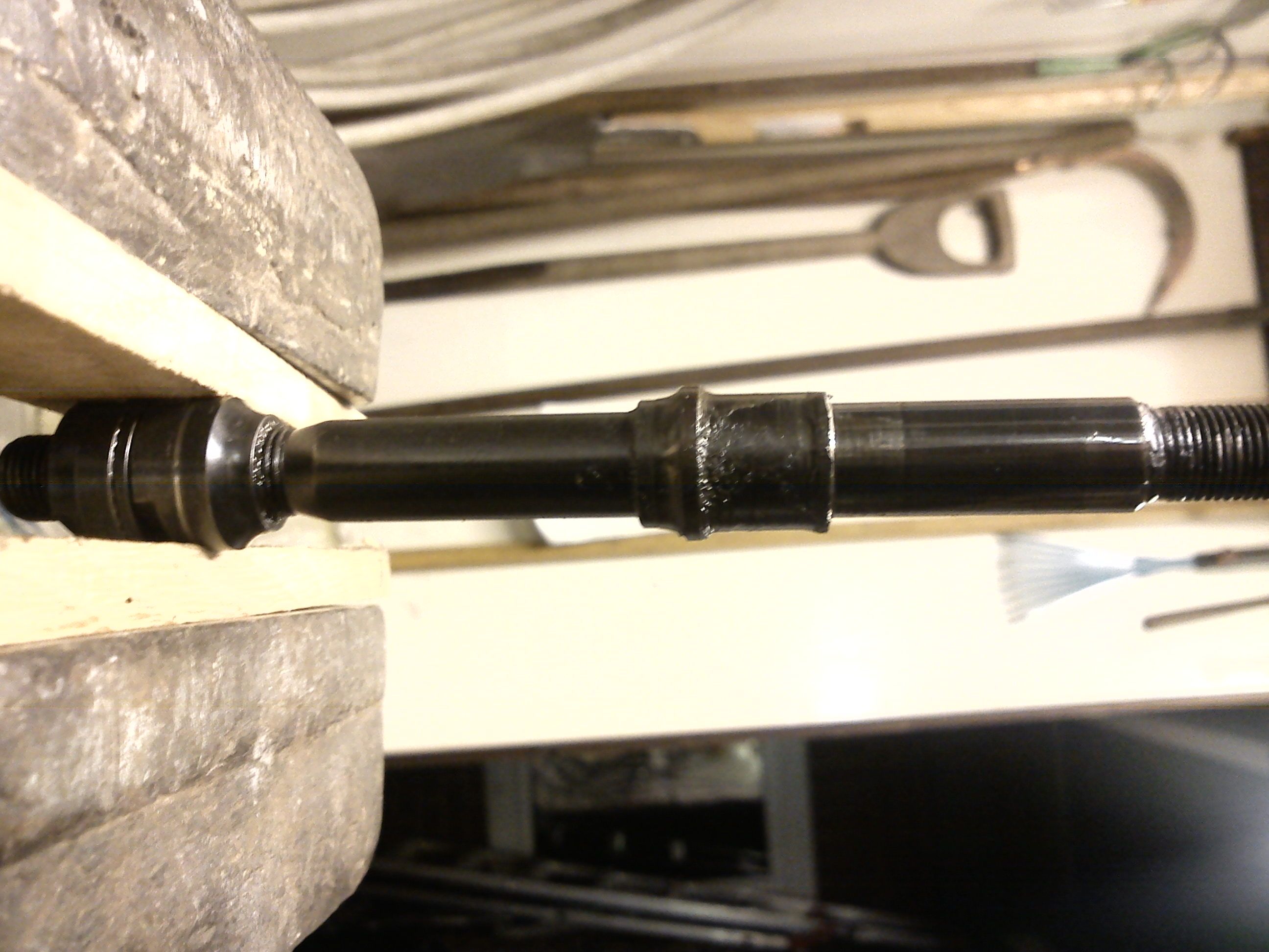

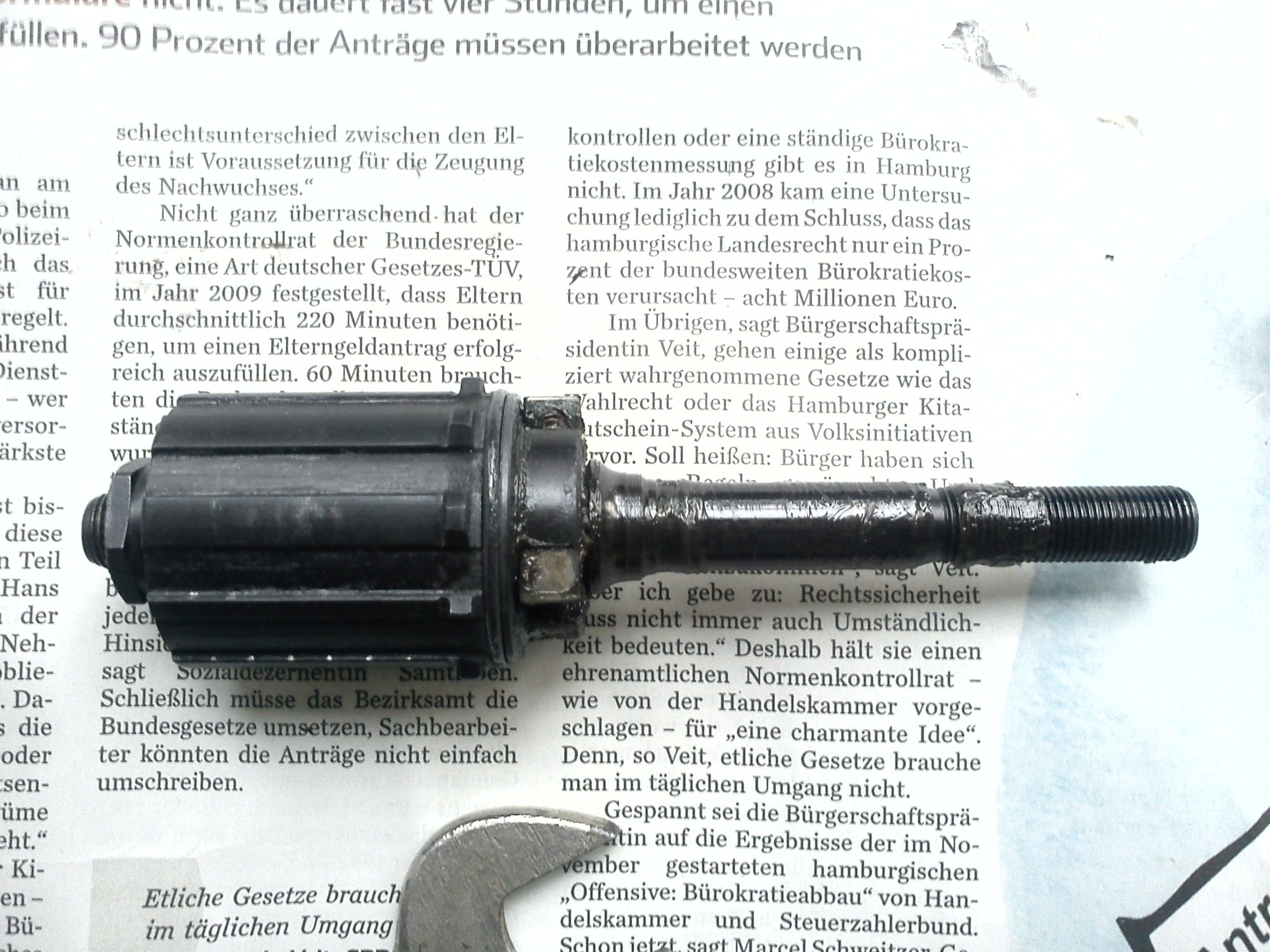

Danke. Ich melde mich wieder. Den Freilauf auf der Achse zu zerlegen ist gar nicht so einfach, wenn die Achse ausgebaut ist. Für Zusammenbauen haben mir heute die Abend die Nerven gefehlt. Das Ärgerliche ist, dass ich heute Vormittag den Freilauf schon ab hatte und nicht wusste, dass der Wulst auf dieser Seite zu sehen ist. Naja ich mach das lieber in Ruhe und die fehlt mir jetzt.
so jetzt ist es klar, dass es die FH-RE101 ist.was auch immer das für mich bedeutet.
Das bedeutet, du kannst 9fach Freiläufe sämtlicher Record- und Chorus-Naben dieser Baureihe (ich meine Glockennaben und nicht die neueren Oversize-Naben) inklusive Shamal HPW, aber exlusive FH-RE101T ohne weitere Änderungen anbauen. Wenn du stattdessen eine Athena- oder Veloce-Nabe (oder eine mit gleichen Innereien z.B. Vento HPW) auftreibst, dann mußt du neben dem Freilauf auch die Achse tauschen. Da du vermutlich sowieso eine ganze Nabe dazu auftreiben mußt, wird's preislich keinen, gedanklich vielleicht einen kleinen (Klassen-)Unterschied machen. Die "billigeren" Athena- oder Veloce-Freilaufkörper bieten im Falle eines Schadens des inneren Industrielagers allerdings den Vorteil eines wesentlich leichteren Austausches (zumindest war das bei den Freilaufkörpern so, die mir bisher untergekommen sind).
