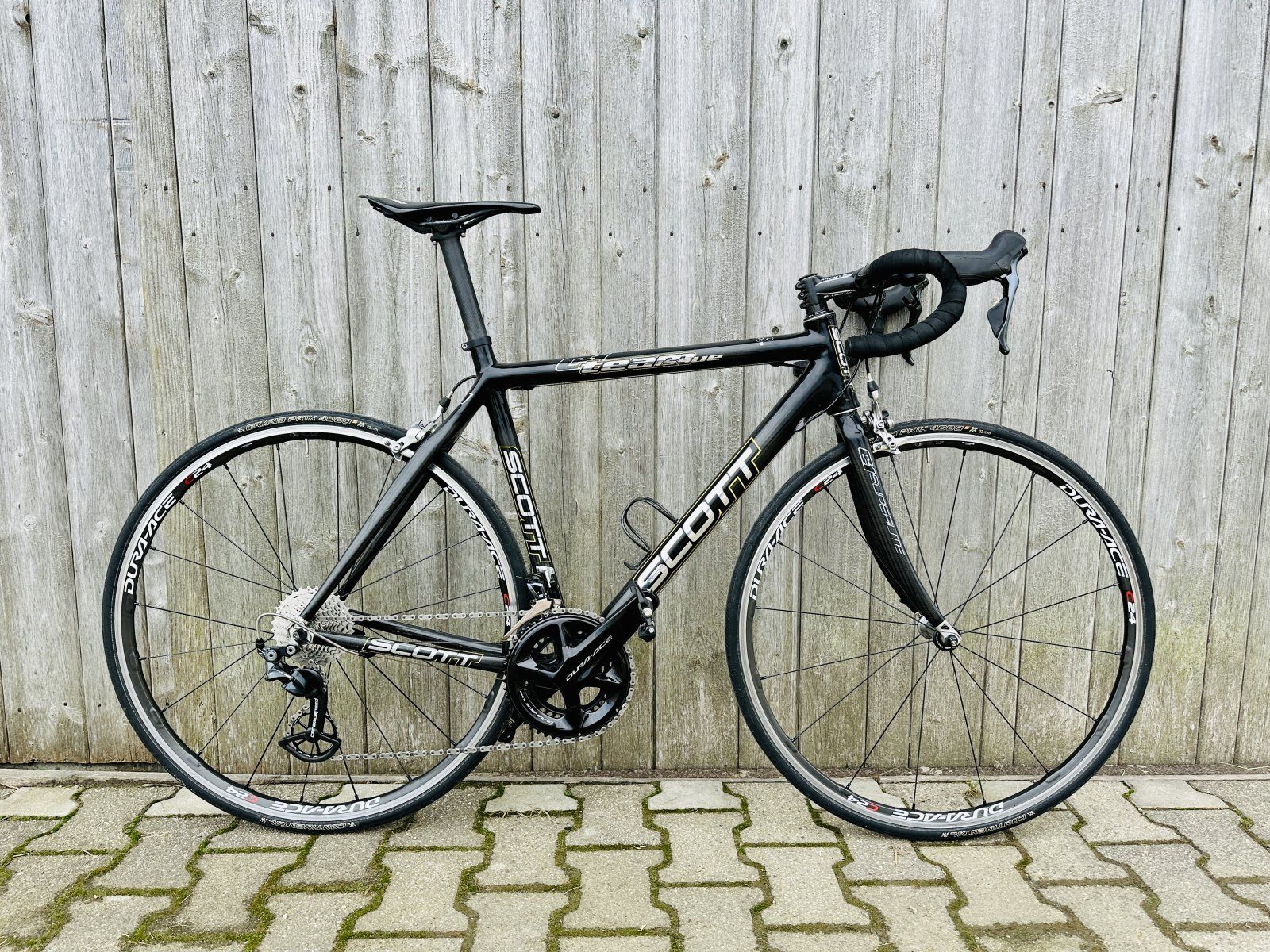

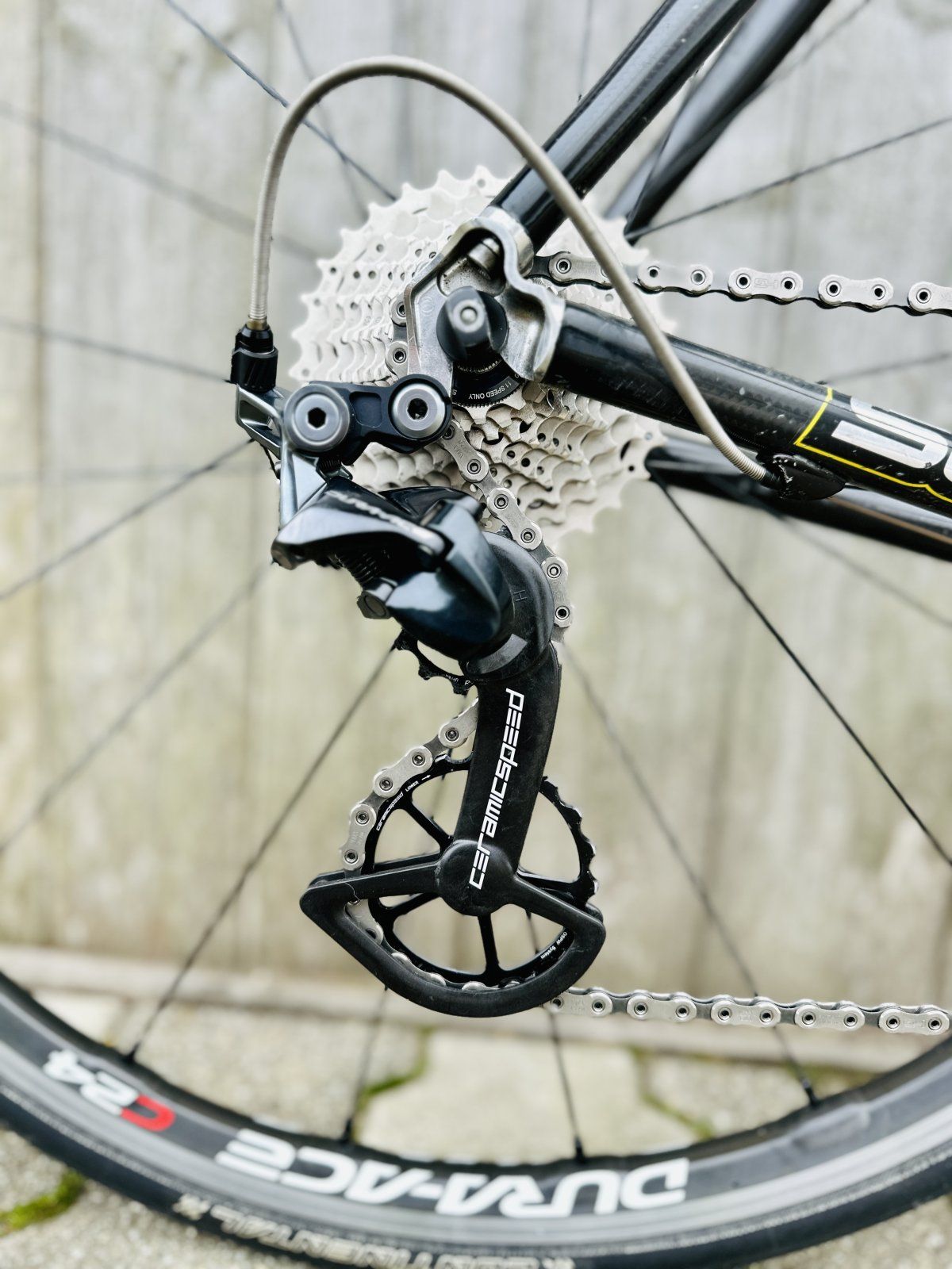

bin Euch noch das Endergebnis schuldig
habe mir hier im Forum eine 11-32 Ultegra Kassette abdrehen lassen und schon passt sie prima.
Da Schaltwerk soll ja je nach Rahmen auch 32 Zähne schalten können, statt der von Shimano angegebenen 30.
Wollte kein Risiko eingehen und hatte damit endlich einenn vorgeschobenen Hrund ein oversized Pulleywheel zu kaufen 😁
