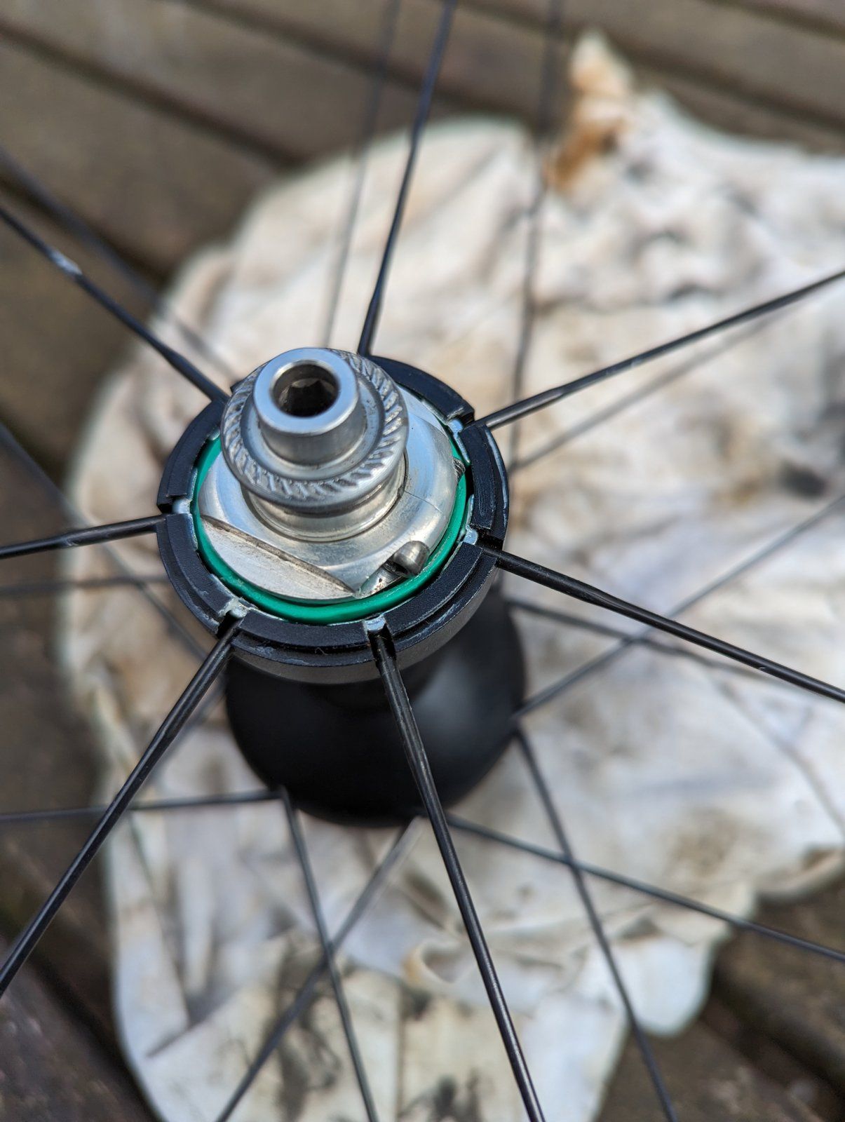

Meine Zonda hatte ich letztens auch überholt, weil die Dinger nicht sauber liefen.
Der Fehler lag hier bei dem grünen Plastikring, wohl ein Staubschutz.
Der Kunststoff hatte sich, wohl durch Schwund an Weichmacher und Fett verfromt und schliff hier an der Kante. Etwas mit dem Cutter wegnehmen und alles war perfekt.

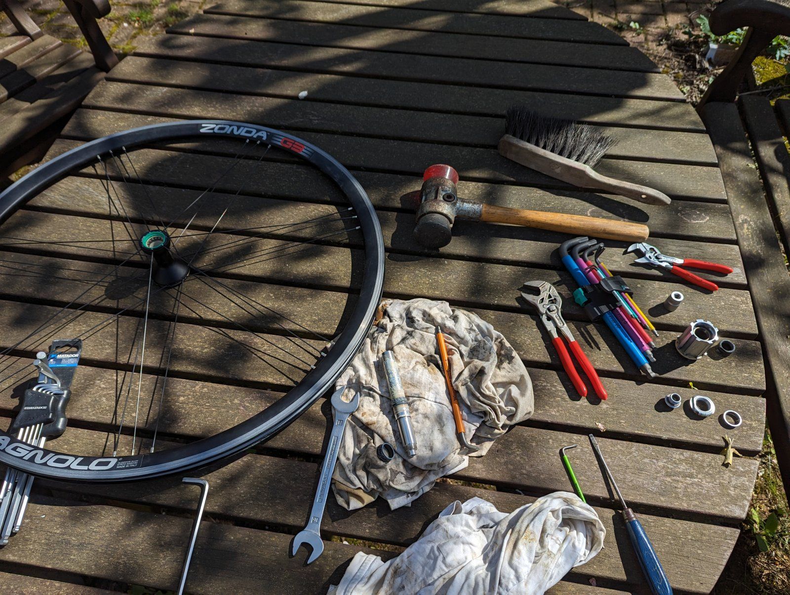

Foto bitte mal vergrößern. Man sieht, dass der Inbus an dem Kunststoff geschliffen hat. Die Kontaktstellen sind rau.
Ansonsten ein paar Fotos.
