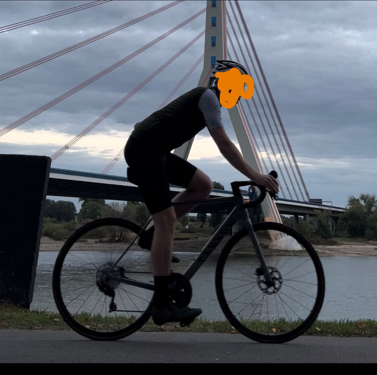

So nachdem ich vor einiger Zeit in Koblenz war und dort mal die Räder Probe gefahren bin, hatte ich die Qual der Wahl zwischen dem Ultimate in M und L, da ich teils genau zwischen den Rahmen liege (185, 88SL - extern vermessen lassen hilft auf jeden Fall 😃). Beim Probefahren fand ich das M trotz der fast 10CM Überhöhung komfortabler als das L. Auf dem L hab ich mich ziemlich gestreckt gefühlt und es hat schon nach 5min fahren im oberen Rücken gespannt.
Hab mir schlussendlich das Ultimate in M gekauft und jetzt nachdem das Rad angekommen ist, plagen mich die Zweifel ob der Rahmen nicht zu evtl. zu klein ist (habe unten mal ein Bild angefügt), da ich auch recht aufrecht sitze.
Habe nur ungern Lust direkt nochmal 300€ für einen neuen längeren Vorbau/Lenker auszugeben, vor allem wo ich das Rad in L auch etwas lang fand, trotz der nur knapp 3cm mehr reach. Es sei denn man gewöhnt sich schnell an die Gestreckte Position. Help haha

Du kannst er mal testweise Spacer entfernen, dadurch hast nicht nur mehr Überhöhung, sondern du sitzt auch (etwas) gestreckter. Insgesamt sieht die Position aktuell aber schon passend aus.
Kommst Du im Wiegetritt mit dem Knie gegen den Lenker wenn Du es "provozierst", also auch den Fuß dazu streckst ?
Da die Räder auf dem Bild wie Eier ausschauen, scheinen die Proportionen nicht ganz zu stimmen. Aber so schlecht ist das gar nicht wie Du sitzt.
Probiere ich morgen mal aus. Mal schauen wie viel Überhöhung ich als Ungeübter vertrage, bis es unbequem wird 😀
Das sieht tatsächlich recht unproportional aus 😀 Hab das Handy an einer Bank angelehnt gehabt, was die Proportionen wohl etwas verzerrt hat. Ich werds morgen mal testen ob ich beim "extremen" Wiegetritt gegen den Lenker komme. Ich nehme mal an, das wäre ein Zeichen dafür dass der Vorbau ruhig noch länger kann?
Danke auf jeden Fall schonmal für euer Feedback! Beruhigt mich, dass die Haltung nicht völlig daneben ist 😀 Man lernt immer ein wenig dazu haha
Finde auch, dass du auf dem Foto, soweit man das erkennen kann, eigentlich ganz gut sitzt.
Das Testen mit dem Wiegetritt und Knie an Lenker stossen ist ein guter Tipp - am besten die Hände in den Hoods.
Ach ja: Und „nur“ 3cm mehr Reach sehe ich anders. Aus meiner Sicht sind 3cm mehr Reach wahnsinnig viel!!
Edit: Wie kommst du denn auf 3cm mehr Reach beim L, @O-to-E ? Hat mich dann irgendwie gewundert und ich dachte mir, das kann gar nicht sein, ist viel zu viel. Müssten eher so 7-8mm sein, oder?
Tatsache, ich hab mich bei den Werten verguckt und der Unterschied ist geringer. Vergleicht man die Reach+ Werte von der Canyon Homepage (M: 479mm zu L: 497mm) kommt man auf 18mm mehr Reach beim L. Oder habe ich hier einen Logikfehler?
Habe heute mal den Wiegetritt Test gemacht und wenn ich es arg provoziere, heißt Fuß strecken und weit nach vorne über den Lenker lehnen, berühre ich ich den Lenker leicht. Das würde dann dafür sprechen einen Lenker mit etwas längerem Vorbau (zb. 10mm länger) zu montieren, oder?
Schade, dass das bei dem Ultimate direkt mit einem ganz neuen Cockpit verbunden ist 🙃
Man müsste beim Ultimate doch relativ einfach den Lenker weiter runter bekommen, in dem man paar Spacer unter dem Vorbau rausnimmt, oder?
Mach das noch mal zum Testen. Der Effekt sollte sein:
  • Du sitzt weniger aufrecht (was du ja willst)
  • Der Lenker wandert aufgrund des Gabelschaftwinkels geringfügig ein paar Millimeter nach vorne und du stößt ggf. nicht mehr am Lenker an
Meines Erachtens könnte das schon sehr gut passen dann. Probier‘s doch mal aus.
Ich habe/hatte auch bei dem einen oder anderen Rad, dass ich im Wiegetritt in den Hoods den Lenker fast leicht touchiert habe mit dem Knie und es hat für mich gut gepasst.

Genau, Spacer sind noch einige da und bekommt man auch easy runter. Ich werds mal nach und nach ausprobieren die Spacer wegzulassen und schauen wie es sich anfühlt :)
In knapp einem Monat hab ich auch noch ein Termin zum Bikefitting, da werd ich sicherlich auch noch den ein oder anderen Tipp bekommen und auch ob ein längerer Vorbau Sinn macht oder ob es fürs erste so passt am Bike.
Danke euch für die Hilfe!
