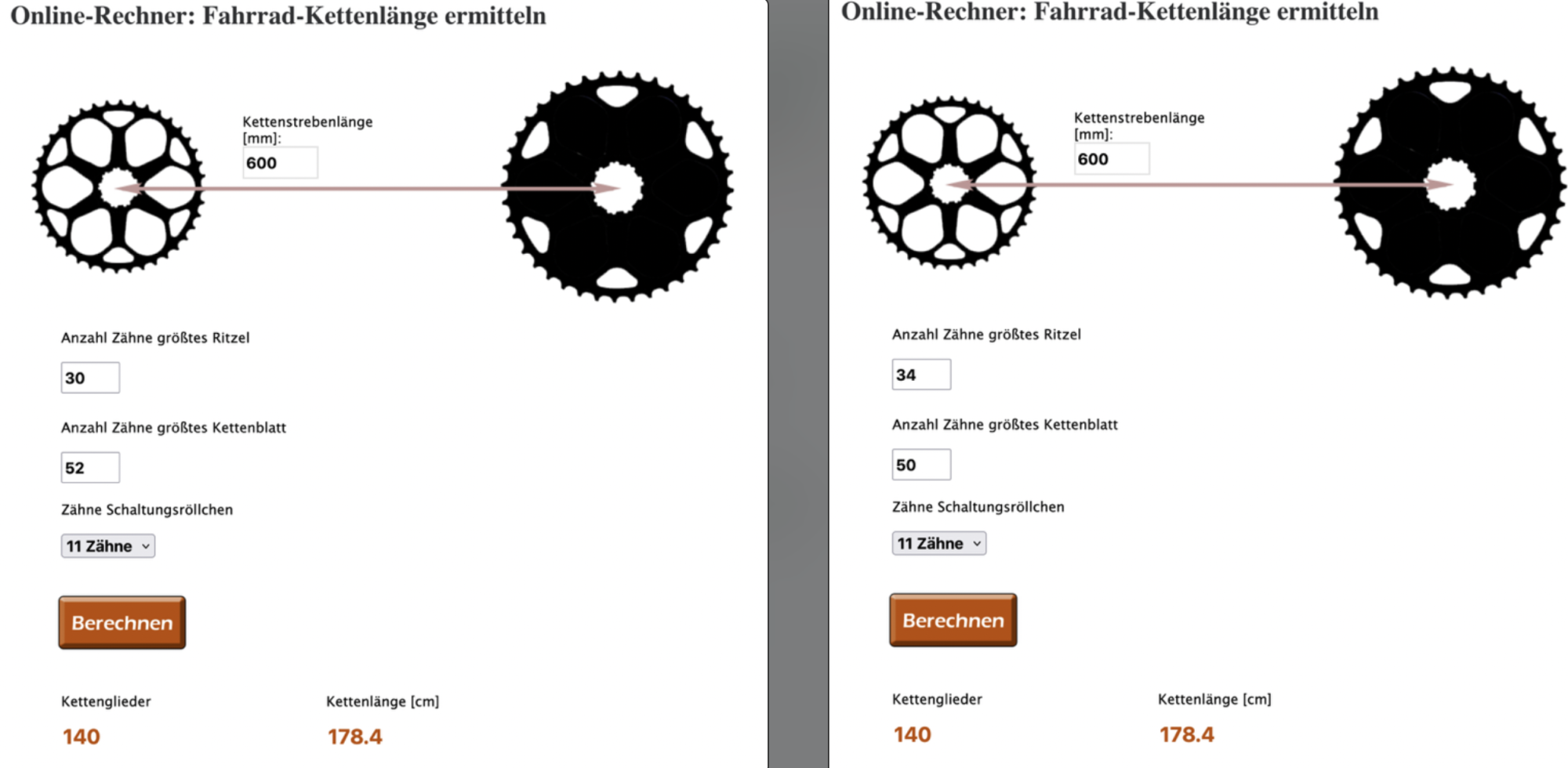

Ich hab von 52/36 + 11/30 auf 50/34 + 11/34 gewechselt, für einen 1:1 Gang. Da ist, meinem Verständniss nach, die Kette in beiden Konfigurationen gleich lang. Wechsel geht auch easy vonstatten, je nach Strecke / Fitness.
Im zweiten Fall müsste die Kette etwas länger sein, da 50 + 34 größer ist als 52 + 30. in der Realität dürft es aber egal sein, da der Unterschied sehr gering ist.
Im Zweifel halt einfach eins länger lassen und riskieren dass es auf der kürzeren Variante bei klein/klein wenig Spannung hat, schaltet man ja eh nicht. Läuft dann auf den gespannteren Varianten dazu noch ruhiger.
