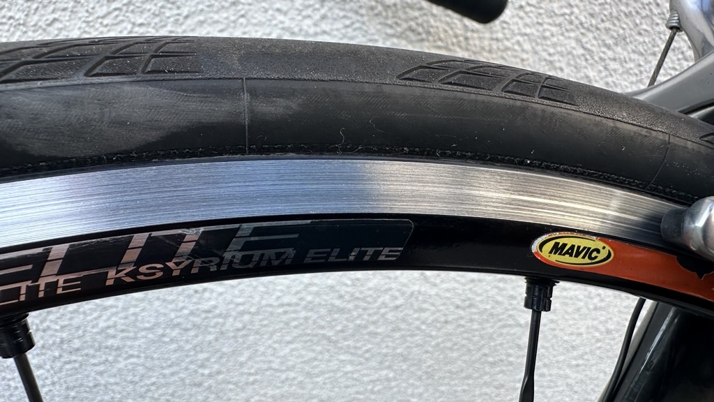

Tolles Rad, aber die Bremsflanken der Laufräder sind schon ziemlich runter, die Kurbel ist nicht Dura Ace.
Von daher ist es nicht günstig, auch wenn Du es in Einzelteilen für den Preis wieder verkaufen könntest.

Danke für die Expertise bin Neuling wie erkenne ich, dass die Bremsflanken runter sind?
Starke durchgehende Riefen, da ist nicht mehr viel übrig...
Hier sieht man an einem anderen fast neuen Laufradsatz, wie sie in gutem Zustand aussehen

Sorry ich muss nochmal nachfragen, ich weis leider nicht auf was ich genau achten soll sorry

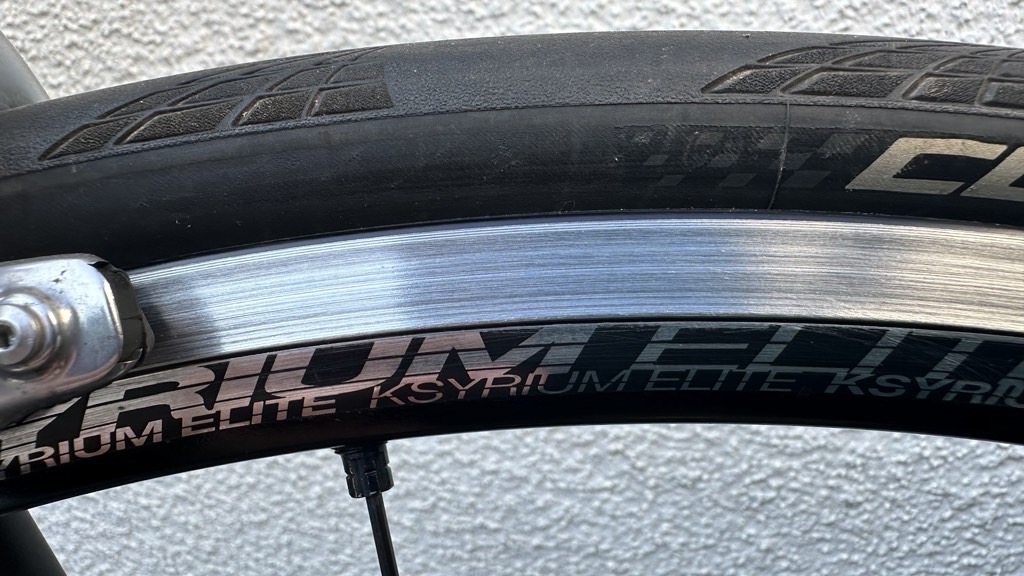

Dazu hat er mit einem Radierer mir nochmal zwei Bilder geschickt was sagst du?
Die Bilder sehen jetzt besser aus, denke aber nicht, dass die Felgen davon besser werden. Wieviel Kilometer soll das Rad denn gefahren sein?
Bei einem Gebrauchtkauf nahe an Deinem Budget müssen die Verschleißteile noch so gut sein, dass Du das Rad erst einmal fahren kannst, ohne Geld rein zu stecken. Also schon einmal alles, was mit dem Antrieb, den Bremsen und den Laufrädern zu tun hat.

also so wie ich es verstanden habe schaut man entweder nach Löchern oder ob die Felge über einem bestimmten Niveau ist wie hast du das aber hier so schnell erkannt also wie wende ich dann auf das Fahrrad an und auf das Bild welches du mir geschickt hast sorry nochmal der Nachfrage, aber verstehe es leider nicht aber würde es gerne verstehen
Ich habe im ersten Link nur die Riefen gesehen. So sahen meine Felgen am F10 nicht nach 40.000km aus (und ich habe sie trotzdem getauscht)

Wenn das z.B. ein 2009er Modell ist und er von 2010 bis einschl. 2021 jeweils 3.000km im Jahr gefahren ist, sind das 36.000km.
Genau kann man den Verschleiß - auch der übrigen Komponenten - nur vor Ort begutachten.

Es gibt Felgen mit Verschleissindikatoren (kleine Bohrungen) und wenn diese nicht mehr sichtbar sind, dann ist die Felge durchgebremst. Als Alternative kann man die minimale Wandstärke messen, wenn man die entsprechenden Angaben des Herstellers hat.
