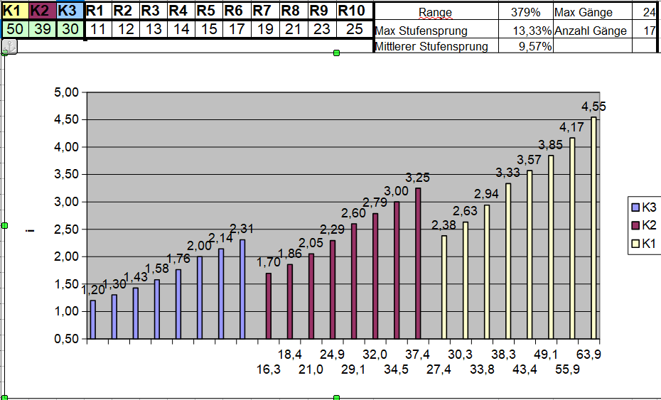

Das dürfte auf dem Rad sein - damit kann man sehr viel mit dem mittleren Blatt abdecken

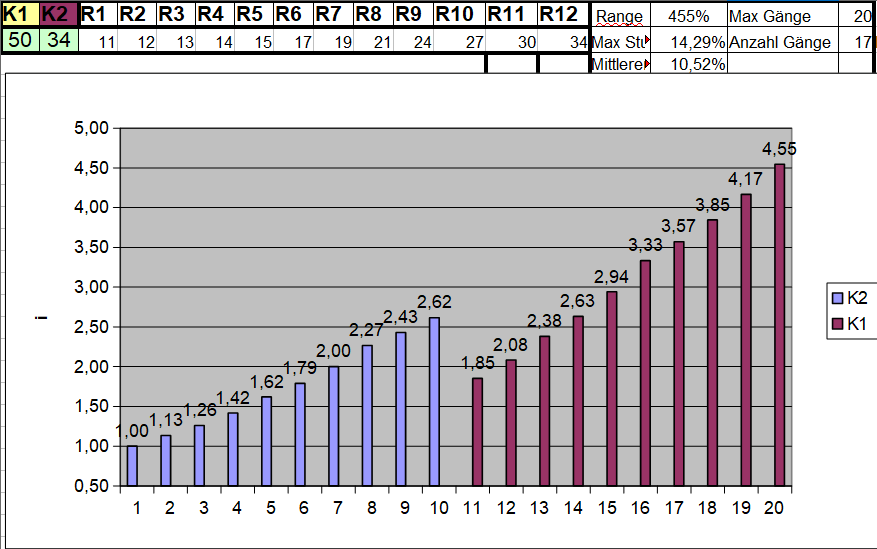

Und das ist eine typische aktuelle 2x12. Etwas kleinerer Berggang. Dazu sollte man bedenken, dass es diese kleinen Berggänge am Rennrad noch nicht sehr lange gibt.
Wow! Das ist ja sehr schön dargestellt. Selbst für einen Anfänger wie mich. Also kurz gesagt: es gibt zwei Gänge mit denen ich theoretisch durch weniger Krafteinsatz noch den Berg hochkomme, aber der Unterschied ist nur sehr gering? Heißt im Umkehrschluss: Falls mir die Gänge zu groß sind, bin ich nicht fit genug haha
