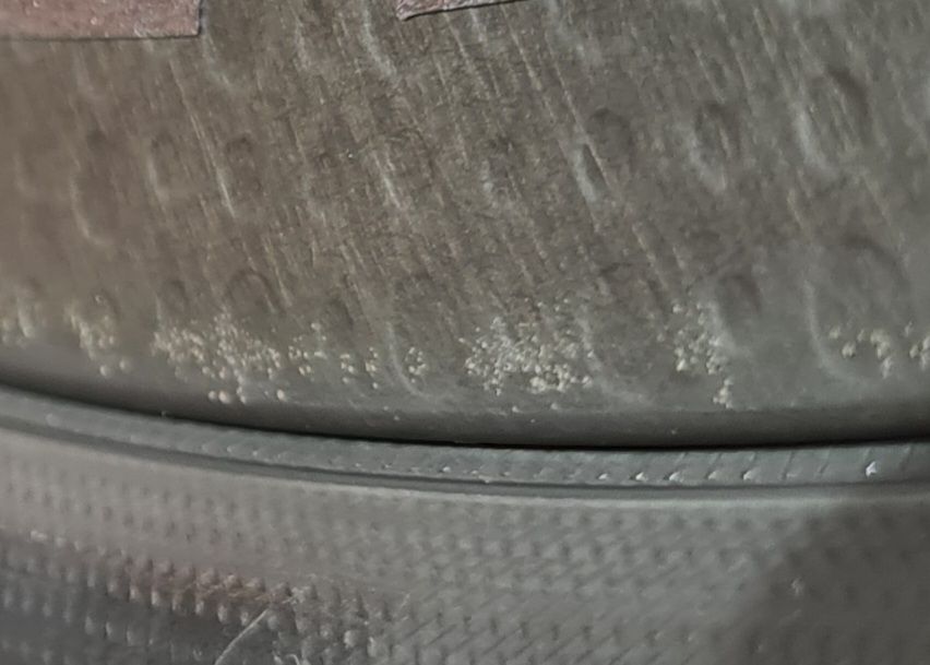

Hi, ich habe mir die Zipp 404 firecrest gekauft und auch dort gibt es ein mangelhaftes Finish am äußeren Felgenrand. Technisch Einwandfrei und die stellen sind auch nur vom nahen war zu nehmen, weshalb ich einen Preisnachlass angenommen habe anstatt sie ewig zu SRAM Einschicken zu lassen, ohne Garantie auf Austausch. Denn es liegt anscheinend im Toleranzbereich. Immerhin habe ich jetzt einen einzigartigen Laufradsatz mit Wiedererkennungswert 😃

Deswegen hast du einen Preisnachlass bekommen? Wieviel denn?
Ich sehe da auch nichts… meinst du die kleinen hellen „Krissel“?
Für den Preis darf man ein perfektes Produkt erwarten, erst recht wenn man noch zurückschicken kann. ;)
Ja, genau. Das sind so Mini Punkte die hell sind. Und Manche sind auch Nadel kleine Löcher. Wie gesagt, es ist wirklich kaum auffällig, aber trotzdem halt nicht Normal wie die restliche Oberfläche. Ein neues Auto kauft man ja auch nicht mit lackfehlern oder Kratzern. Aber da es so minimal ist, habe ich die 50€ noch mitgenommen und den Satz für 1240€ ergattert. 👍🏼

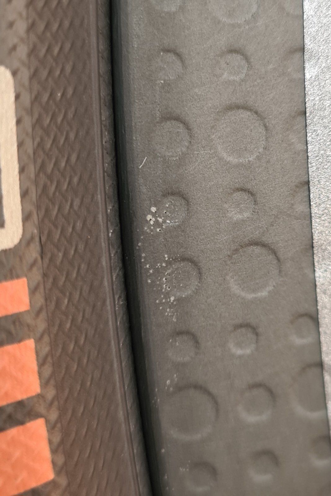

Servus,
ich wollte mich nochmal zurückmelden und vorab erstmal allen, die ihre Einschätzung geteilt haben, genau dafür danken :daumen:
Zwischenzeitlich habe ich mit aerycs nochmal einen freundlichen und konstruktiven Austausch gehabt. Die Info wegen des Abschleifens wurde nochmal intern geklärt und mit der/dem Mitarbeitenden besprochen - darf so nicht rausgehen und war eine Fehlinformation.
Das beanstandete Laufrad wurde dann ohne Probleme umgetauscht bzw. ein tadelloses Exemplar als Ersatz geschickt, obgleich mein Exemplar von der technischen Seite her wohl in Ordnung ist. Als kleines Goodie wurde das HR in eine Doppel-Laufradtasche reingepackt. Eine nette Geste, wie ich finde. Insgesamt war die Kommunikation immer freundlich und lösungsorientiert, der Service schnell und auch direkt telefonisch erreichbar.
Ich bin soweit sehr zufrieden und würde den Hersteller auch beim nächsten / weiteren LRS wieder in Betracht ziehen.

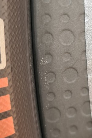

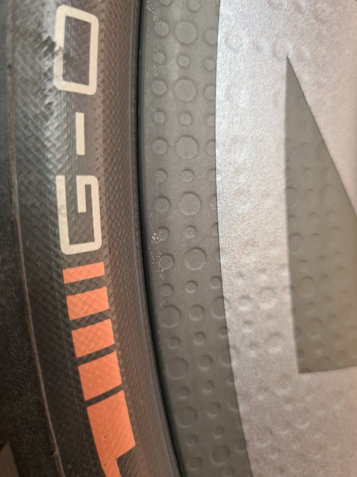

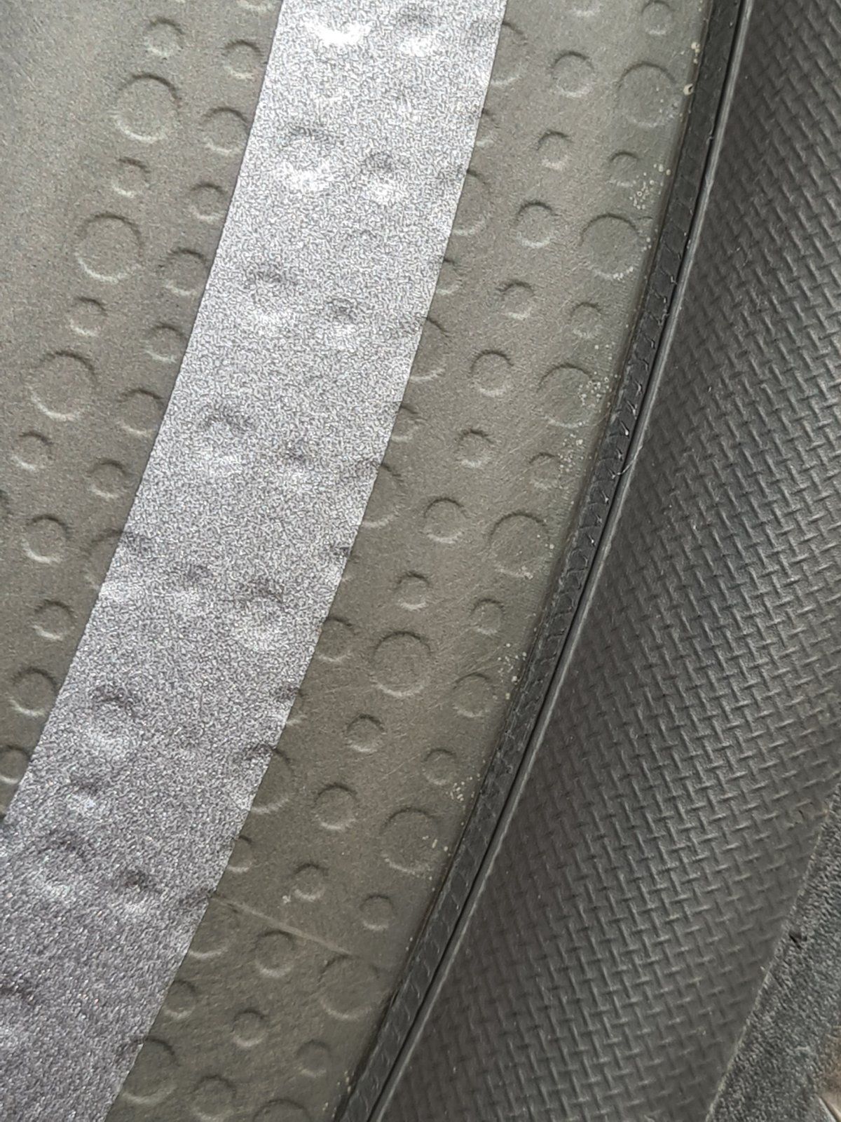

Hallo zusammen,
mir würde eine Einschätzung von euch helfen, um mit dem Service vom Hersteller meines neuen Carbon Laufradsatzes weiterzukommen. Konkret geht es um einen Endurance 40 LRS von aerycs.
Beim Auspacken sind mir folgende „Macken“ aufgefallen, die ich nicht normal finde und beim Service reklamiert habe. Dort meint man, dass es Gebrauchsspuren seien, die beim Einspeichen und Zentrieren entstehen würden und normal seien. Ich solle, wenn die mich stören, mit Schleifpapier abschleifen, dann seien die weg.
Nochmal nachgefragt in der Werkstatt heißt es, dass das Carbon-Fasern seien, die durch den dünnen Lack scheinen. Für mich sieht es eher wie Beschädigungen aus, die weder normal noch akzeptabel sind. Werkzeugspuren können doch nicht normal sein, oder lässt sich sowas einfach nicht vermeiden und das ist bei allen Carbon-Laufrädern so?
Danke für eure Einschätzungen.
Grüße
Stephan
Bild 13 zeigt ganz klar einen Substanzdefekt; das würde ich nicht akzeptieren (auch, wenn es nicht so aussieht, als würde es das Fasergewebe erreichen - bei mir entsteht das am Gravel-LRS durch Steine etc.; kann man gut mit schwarzem Sekundenkleber auffüllen, und dann mit etwas Liebe auf Niveau schmirgeln).
Alles andere ist m.E. nicht schön - bei einem teuren Satz würde ich einfach von meinem Rückgaberecht Gebrauch machen; bei einem sehr günstigen Satz würde ich das wohl akzeptieren....
Hi all,
Danke für eure Antworten und Statements.
Das "Problem" ist, dass mir der Service des Herstellers erzählen möchte, dass das normal sei. Da ich noch keinen Carbon-LRS habe, wollte ich erstmal ein Gefühl dafür entwickeln, ob das in der Regel nunmal so ist oder eben nicht. Nützt mir ja nüscht, wenn ich die Dinger (auf eigene Kosten) durch die Weltgeschichte schicke, dann mir bei einem Mitbewerber einen LRS besorge und der dann genauso ausschaut.
Auch wenn das funktional her unbedenklich sein mag, sträubt sich in mir etwas einfach zu akzeptieren, dass man für um die 1000 EUR sowas an den Kunden schickt, so tut als wäre alles tippi-toppi und einen dann mit "ist normal, viel Spass mit Deinem LRS" stehen lässt.
Eigentlich hatte ich von aerycs bisher eher Gutes gehört, diese Aktion gerade hinterläßt aber irgendwie einen faden Beigeschmack. Immerhin, der Service ist geduldig, freundlich und auch erreichbar. Ich hätte es einfach anständiger gefunden, wenn man zumindest eingeräumt hätte, dass das nicht unbedingt ein Meisterstück geworden ist und mir einen Umtausch gegen einen optisch einwandfreien LRS angeboten hätte oder anderweitig entgegen gekommen wäre. So heißt es aber: wenn's Dich stört, kannst Du das mit Schleifpapier abschmirgeln, dann sind die Stellen weg.
Mal abgesehen davon, dass ich dann mal sehen möchte, was passiert, wenn es zum Gewährleistungsfall kommt (da hat der Kunde dann ja selbst rumgeschmirgelt), gehe ich sicher nicht mit Schleifpapier an sicherheitsrelevante Bauteile.
Aber wie Du schon sagst, da online erworben geht der LRS im Zweifel wieder retour.
Wenn mir der Hersteller so einen Mist erzählte, dann wäre das Vertrauen komplett dahin. Zurück damit!
