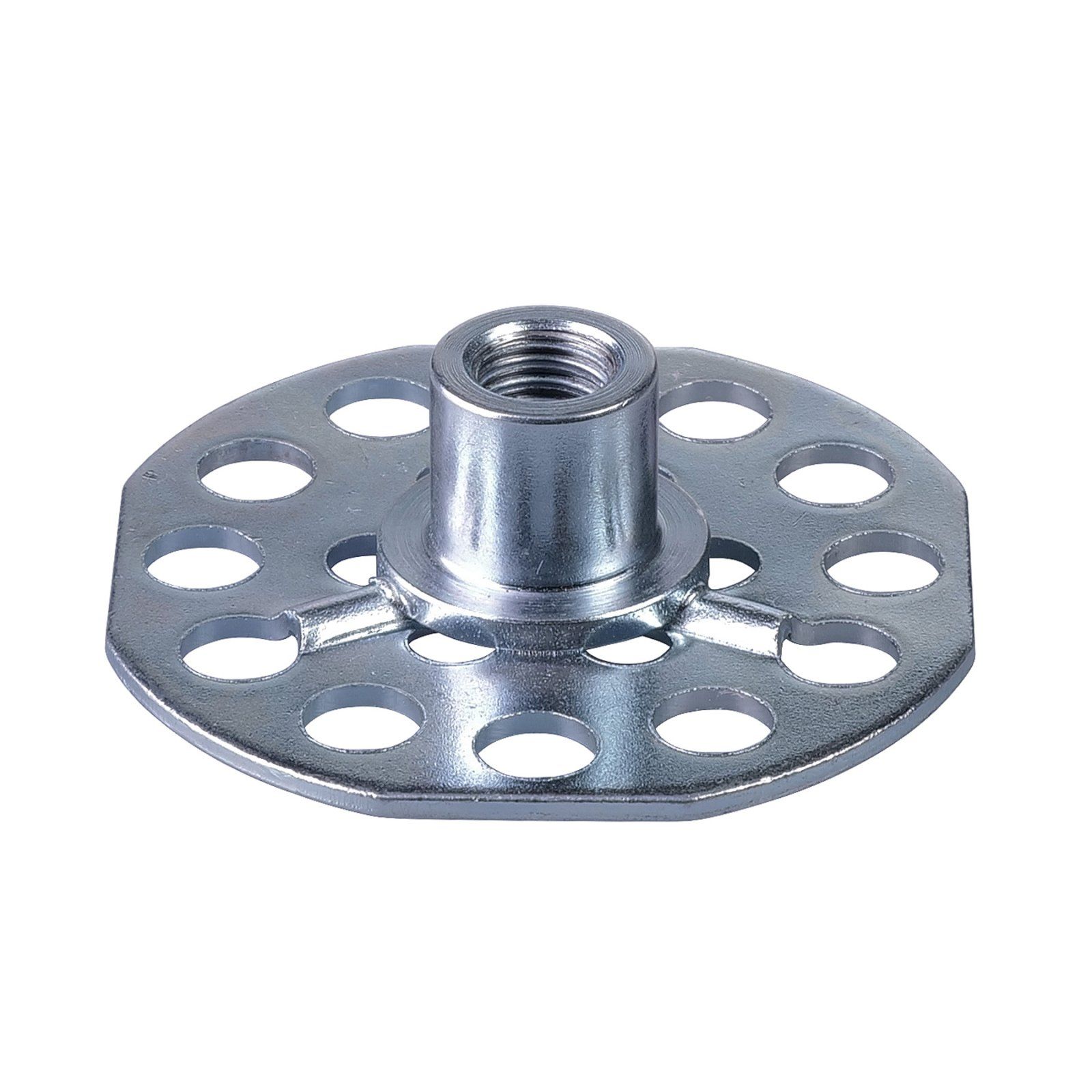

Solche Teile müssten in der Gabel sein. Die Kraft wird viel besser auf einer größeren Fläche verteilt. Habe ich auch schon verwendet, gelöst hat sich bis heute nichts. Allerdings nicht für eine Gabel, sondern eine größere Carbonplatte
Das ist vielleicht für Kunststoff-Spritzguss geeignet, nicht jedoch für CFK.
Auf jeden Fall für CfK und GfK! Gekauft hatte ich sie bei r-g.de in Waldenbuch. So wie die meisten meiner Geweberollen, Harze und Rovings.
Durch die Löcher sogar noch Rovings gezogen. Darüber und darunter mehrere Lagen Köper, UD und Leinwand.
Kann man aber auch für Kunststoffe nehmen.
