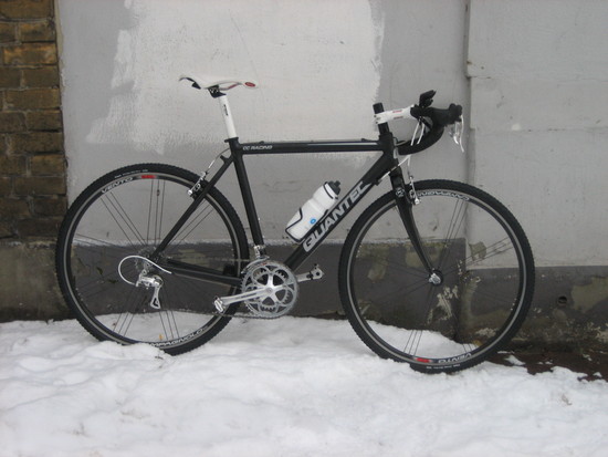

es ist vollbracht:
heute schon schön im wald gewesen und festgestellt, wenn der schnee im januar noch liegt brauch ich dickere reifen. vorher is skiurlaub :)

Sieht doch schon mal gut aus,
wenn die Perspektive nicht täuscht sind die Ergos ein bischen zu weit unten,
das sollte eher eine linie mit dem Lenker bilden und nicht nochmal nach unten abfallen.
Es kann aber reichen den Lenker ein bischen zu drehen, dass die Handablage waagerecht wird.
Sind die schwarzen Teile am Lenker Zusatzbremshebel ?
Das mit den breiteren Reifen muss nicht sein,
was für einen Druck hattest Du ?

Hehe, danke.
Ja, mit dem Aufbau am Lenker bin ich auch noch nicht zu 100% zufrieden, ich wollt aber egstern fahren und ned alles neu machen.
Es kommen noch die Zusatzbremshebel in eine Linie (obwohl es mich so auch nicht gestört hat beim fahren) und die Ergos etwas nach oben.
Reifen sind 34er Vittoria Cross XM Pro mit 4 Bar gefahren. Untergrund war aber auch so mit das schlimmste was geht: Entweder feuchter Tiefschnee, so dass ich bis zur Nabe drinsteckte oder angetaute Eisplatten in die man "eingebrochen" ist. Ich denke mal mit nem 37er mit mehr Profil geht doch noch mehr.
