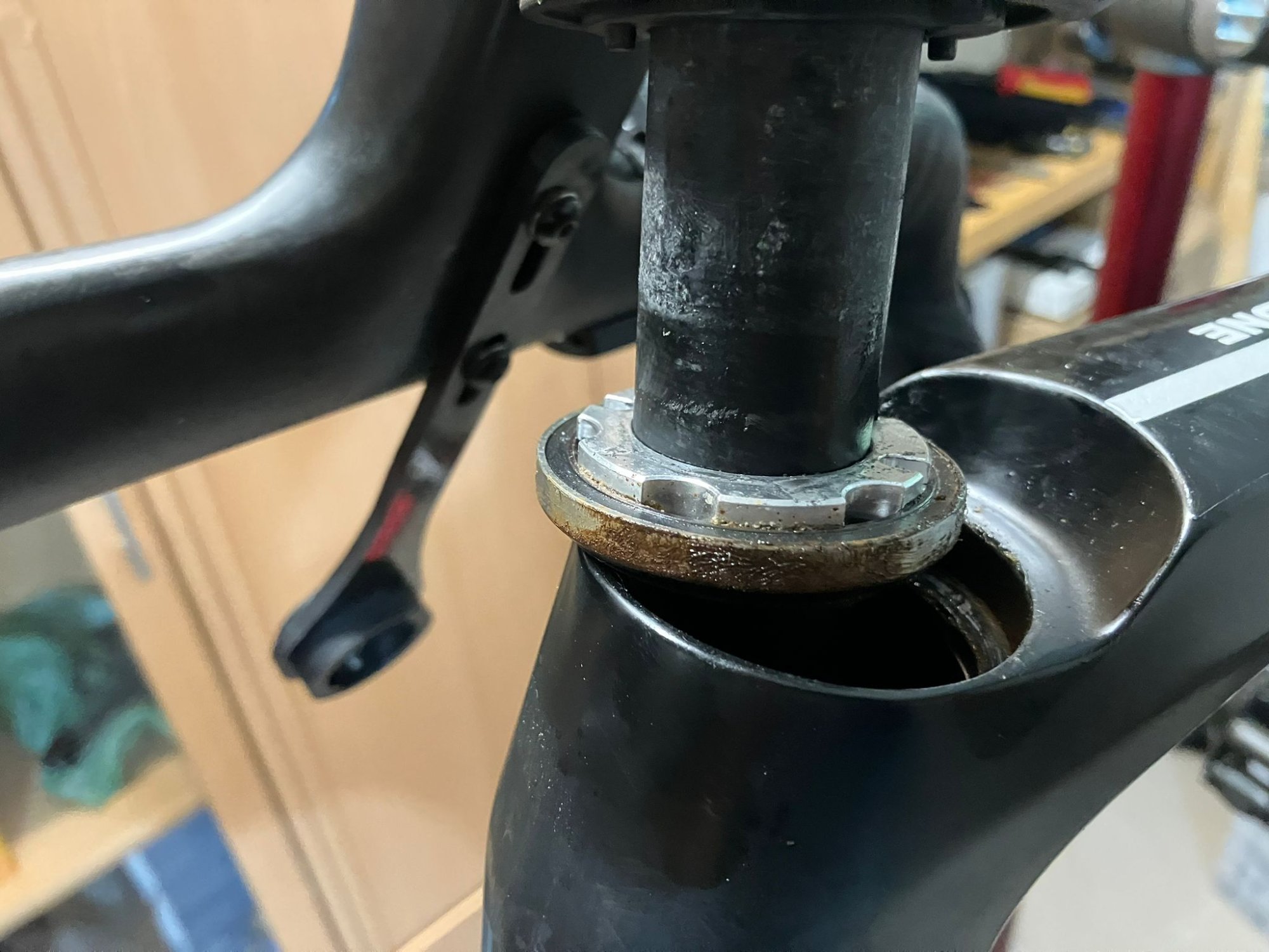

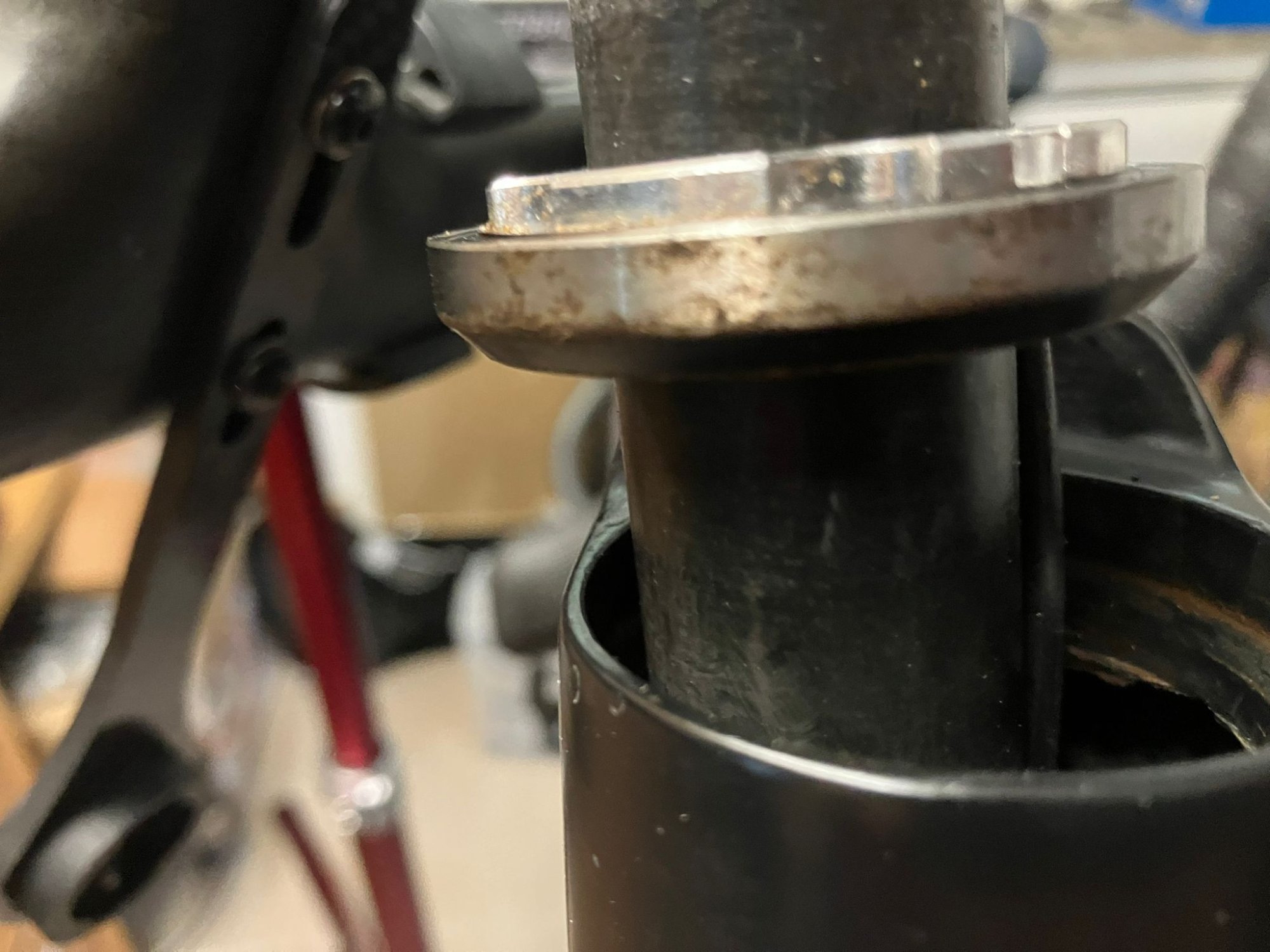

Ich mache den Service an meinen Steuerlagern (Aeroad, Agree und Spark) so, dass ich den Vorbau etwas anhebe, die Gabel unten rausziehe, die beiden Lager dann reinige und neu fette. Dafür muss ich keine Leitung trennen.
Von außen sauber machen, solange sie noch in Ordnung sind, kann man so natürlich machen. Beim Austauschen geht es nicht ohne die Bremsleitung zu öffnen. Mir sind die letzten unteren Lager in vermoderten/verosteten Einzelteilen herausgefallen.
