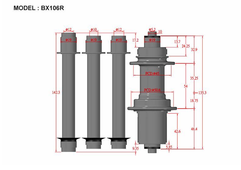

Serienmäßig war ein Mavic Aksium LRS montiert und mit diesem passte auch alles. Diesen wollte ich mit einem DT Swiss 411RR DB LRS mit Bitex BX106R Nabe wechseln, Achse ist ebenfalls 12x100/12x142.

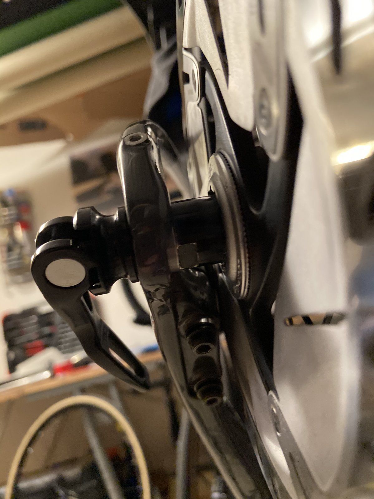

Vorne passt alles wunderbar, das Problem ist hinten. Sobald ich das Rad einsetzte, drückt die Bremsscheibe permanent auf den linken Bremsbelag und lässt sich auch mittels ausrichten nicht mehr korrigieren.
Ich habe bereits versucht durch drücken der Bremse (nicht rotierendes Hinterrad) den Bremssattel auszurichten aber es schleift weiter und das nicht wenig
Das Bike und Laufrad waren bei zwei verschiedenen Mechanikern, beide konnten nicht helfen.
Ich habe es probiert mit einem Distanzstück zwischen Rahmen und Laufrad (Bild im Anhang) - dann passt alles aber wie gesund ist das für den Rahmen, kann man unbesorgt so weiter fahren oder wirken andere Hebelkräfte sich doch negativ aus?

Servus, wenn das Aksium-Laufrad noch zur Verfügung steht, könntest Du ja mal mit einem Messschieber ein paar Maße der Naben vergleichen. Wenn die Maße ungefähr identisch sind, kann es ja eigentlich nur an der Montage der Bremsscheibe liegen (z.B. Anzugsmoment des Verschlußes / Korrekter Sitz der Scheibe) oder evtl. an einer Unterlegscheibe, die versehentlich noch ....
