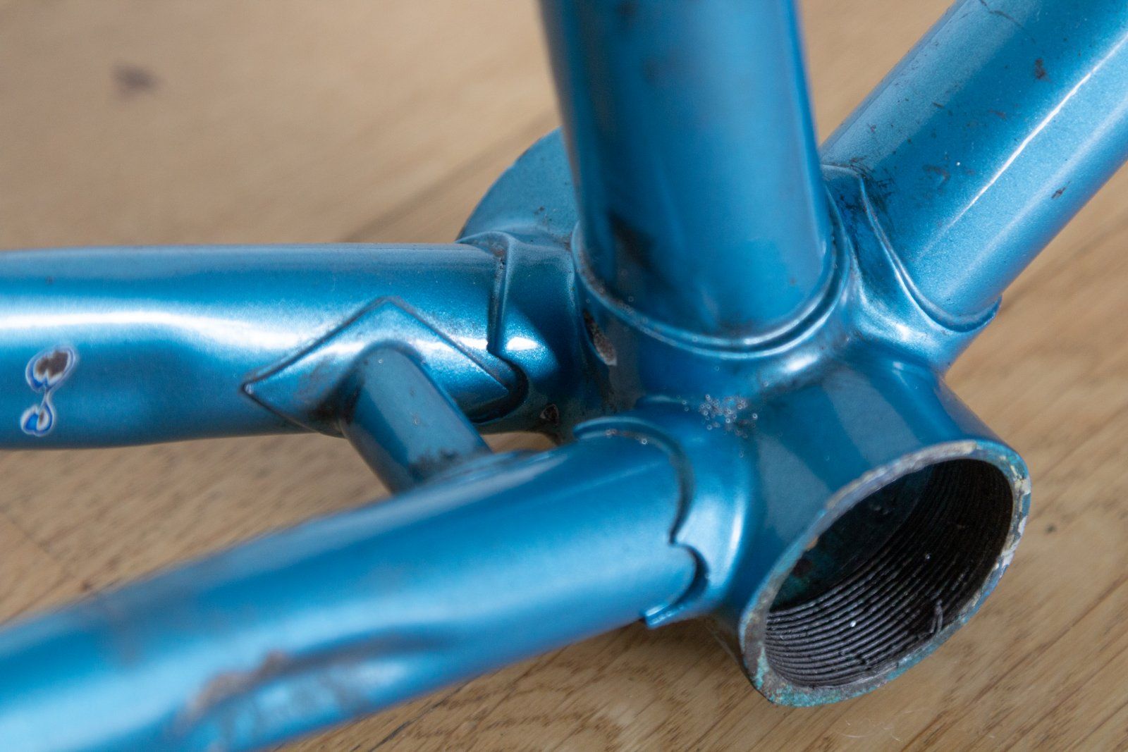

Ansonsten ist der Rahmen mMn sehr schön verarbeitet:

Der größte Schaden bisher ist die gebrochene Gabel. Ich habe zum Glück eine sehr gut passende Chromgabel rumliegen gehabt die sehr gut zum Rahmen passt
Schade um den schöne Panto-Gabelkopf aber so gibt es zumindest Aussicht auf ein fahrbares Rad.
Zweiter Punkt, die festgegammelte Sattelstütze. Auf den Fotos ist sie schon raus, die Operation ging dieses mal auch glücklicherweise recht flott:
Der Sägeblatthalter für 3€ ausm Baumarkt war echt ein Lebensretter, die Stütze war nach ner halben Stunde draußen, bei anderen Aktionen hab ich gerne mal mehrere Tage daür gebraucht.
Dazu kommt dass der Rahmen mal mit zu kurzem Einschub der Sattelstütze gefahren wurde, anscheinend hat das bis auf kosmetische Schäden nicht viel kaputt gemacht. Die Klemmung ist ein wenig nach hinten Aufgeweitet, aber Risse konnte ich zum Glück nirgendwo entdecken. Sattelstützen werden auch noch gut geklemmt, ich werde aber wahrscheinlich eine eher lange Stütze fahren um nicht unnötig Belastung auf die schon beschädigte Stelle zu bringen.
