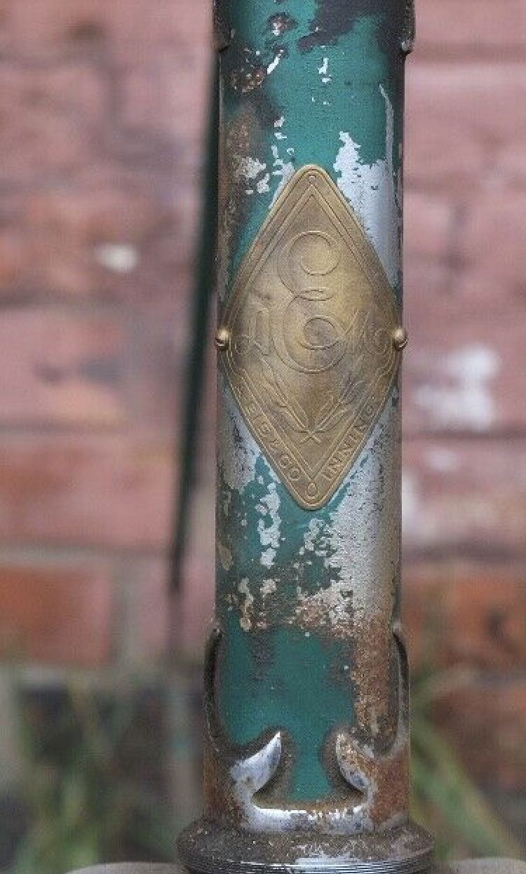

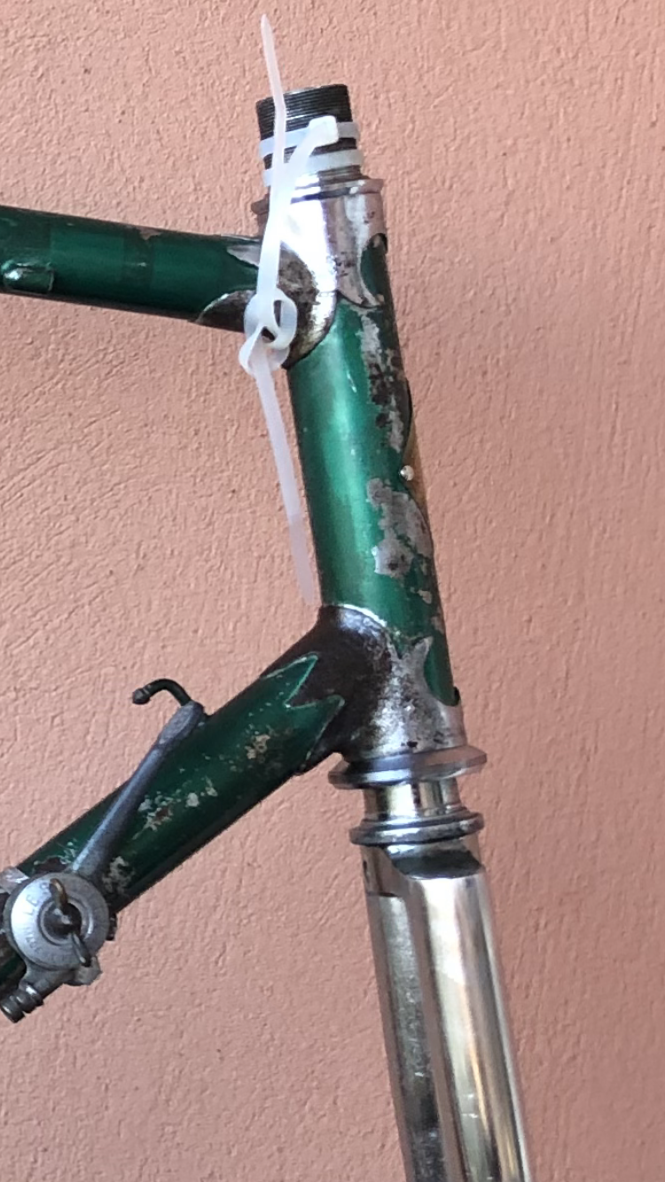

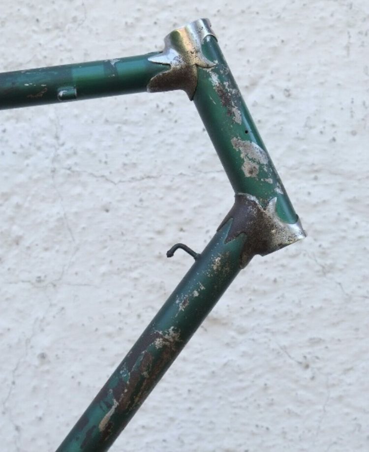

Bei meinem ansonsten wunderbar erhaltenen Chrom-Pogliaghi war der Chrom am Oberrohr auf einer Länge von mehreren Zentimetern abgeplatzt und rostunterwandert. Wurde wahrscheinlich auf der Rolle vollgeschwitzt. Abgeschliffen und poliert fällt die nackte Stahlstelle erstaunlich wenig auf, ist aber doch deutlich dunkler. Lieber würde ich da wieder etwas drüberkleben, z.B. so eine Chrom-Folie. Sollte ja auf einem graden Rohrstück kein großes Problem sein. Hat das schon wer gemacht? Und wenn, womit und mit welchem Ergebnis?
(Bild vor dem Polieren)

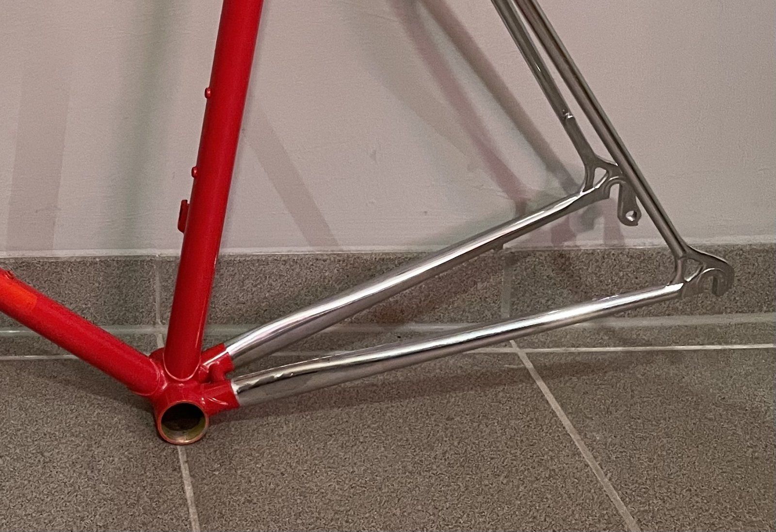

Bei meinem MBK war aber an der Hinterradstrebe die oberster Chrom-Schicht teilweise abgeplatzt. Stahlwolle hätte da nur noch zu größeren Abplatzungen geführt.

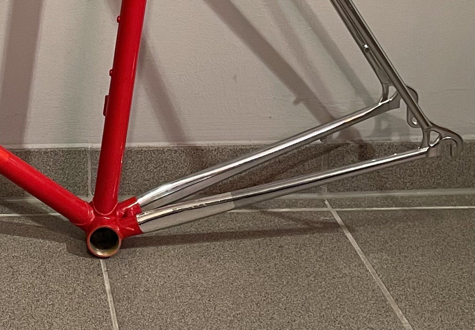

Ich habe dann mit Chromfolie experimentiert, aber leider sieht man ziemlich dann deutlich den Übergang:
Also habe ich es gelassen wie es war. Wirkte auf mich irgendwie authentischer.
...da bin ich mir fast zu 100% sicher, dass du da nur vergilbten Klarlack wegpoliert hast.
Das ist mal kein Problem des Chroms ansich...
