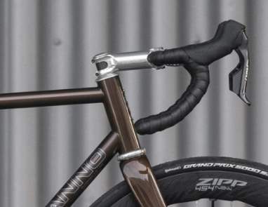

Ist nur eine Vermutung, aber ich denke, dass der Rahmenbauer die Lötstelle nicht näher am Ausfallende haben wollte. Ich hatte an meinem Rahmen mal erwogen, dort einen vorhandenen Kabelaustritt zuzulöten, mich aber dann dagegen entschieden... aus Stabilitätsgründen.
Für mich ist das optisch aber eine gute Stelle, das Kabel austreten zu lassen.
Es sieht aus, als sei Kabelaustritt leicht nach außen gerichtet. Man müsste dann mal schauen, dass da bei Großfüßlern nicht die Ferse (z.B. mit Überschuhen) ans Kabel kommt bzw. das Kabel entsprechend "bändigen". [Ich kann es mir aber bei diesem durchdachten Design fast nicht vorstellen.] Habe das Problem nur selber manchmal am Fairlight, wo der klassische Zuganschlag ähnlich positioniert ist.

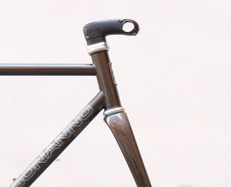

Kann sich ja tendentiell alles nur verbessern, sollte man meinen. Der Vorbau beim schwarzen Bonnano wäre noch spannend. Stammt ja nicht aus dem Columbus Portfolio (dem Bild nach).
Der Vorbau ist Mist, weil er den Schaft zu großen Teilen nicht klemmt. Gerade an der Rückseite (woe Klemm- und Hebelkräfte auftreten) sollte es keine Aussparung geben. So kann man CFK-Schäfte killen.
Passt! Danke.

Ja einfach mit dem Columbus Vorbau. Ich würde den Vorbau oben auch nicht fahren wollen unbedingt. Obwohl optisch sehr schick.
Warum sollte das ein Problem sein? Bei vielen integrieren Klemmungen von Sattelstützen ist der Klemmbereich noch viel kleiner und die Belastung durch das Fahrergewicht noch höher, oder habe ich einen Denkfehler?
Von dem grauseligen Aero Oberteil mal abgesehen, passt Chris King auch mit dem unteren Part nicht schön ins Bild. Dann lieber einen Hope oder irgendwas ähnliches, wo man den Aufschlagkonus tatsächlich nicht mehr sieht und zudem schönere Übergänge zur Gabel oder auch zum Steuerrohr hat. Für viele muss halt CK dran. Naja.

Gibts beim King nen Grund dafür das man das so baut?
Gute Frage. Ich hatte für einen Freund mal einen CK verbaut und war mir fast sicher, dass da irgendwas falsch sein musste. War aber nicht. Er wollte aber auch keinen anderen Steuersatz, weil Chris King. Ich gucke seitdem direkt bei anderen Herstellern. Wäre ich Rahmenbauer, ich würde wahrscheinlich auch CK nehmen, einfach weil Leute das erwarten oder so wollen.
