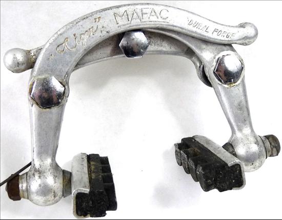

Da er aus den 60ern ist würde ich jedenfalls für Campa stimmen. Mafac Bremsen und Universal-Bremsen waren damals eine beliebte Kombi bei den Rennfahrern. Franzosenteile passen m.E. nicht. Campa Record und in jedem Fall eine Alu-Kurbel, die hatten sich damals ja schon durchgesetzt. LRS von Campa mit Fiamme-Felgen. Eine frühe ttt Lenke-Vorbau-Kombi fände ich passender als Titan Maes, die hatten ihre Blüte mehr in den 50ern. Der SC war ja auch damals nicht billig und sollte auch entprechend die besten Teile der Zeit bekommen. Dazu gehören auf keine Fall imho eine Allvit o.ä.. Weinmann-Bremsen würden nauch passen, wegen der familiären Verbindung der Familien Cinelli und Weinmann.

Was meint Ihr? Würdet Ihr die "italienisch französische Freundschaft" aufbauen oder bei ital. Teilen bleiben?
Ich bin ja nun bekannter Maßen kein sonderlicher Campa-Fan, aber in diesem Fall sehe ich eigentlich auch keine Alternative dazu. Ansonsten natürlich möglichst Cinelli-Teile, so weit es die zu dieser Zeit schon gab.

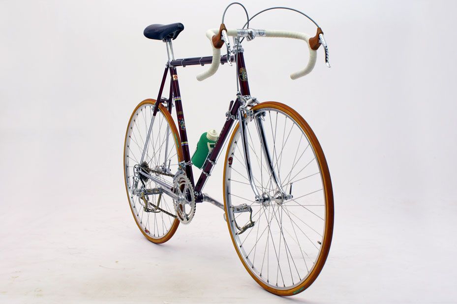

Mein persönlicher Favorit für das schönste Rennrad aller Zeiten ist ja dieses 1968er Cinelli Speciale Corsa auf speedbicycles.ch:
Mit Deinem Rahmen besser vergleichbar wäre aber wohl dieser 'survivor' von 1957 - und der ist tatsächlich ziemlich "Weinmann-lastig", wie @drexl schon richtig angemerkt hatte.

Den richtigen Gegenhalter für die Hinterbremse zu finden, ist allerdinx eine Aufgabe. Universal hat da extra einen für Cinelli gefertigt. Lass dir das mal von Faliero erklären bzw. zeigen, der hat sowas.

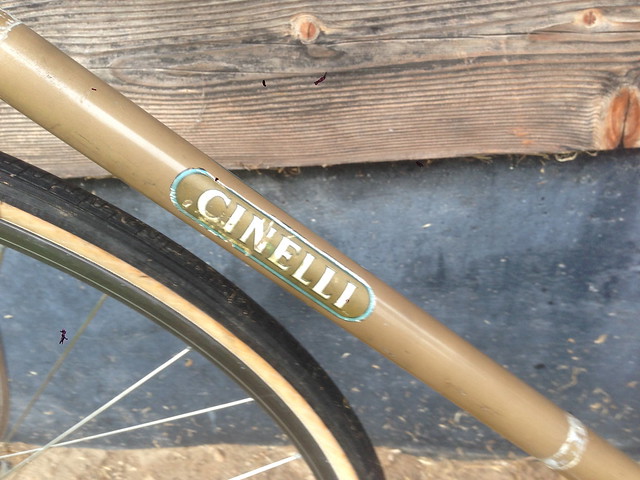

... Nachtrag hierzu ... in den 50ern waren die Decals anders ...
Sind die Decals auf einem SC/A?

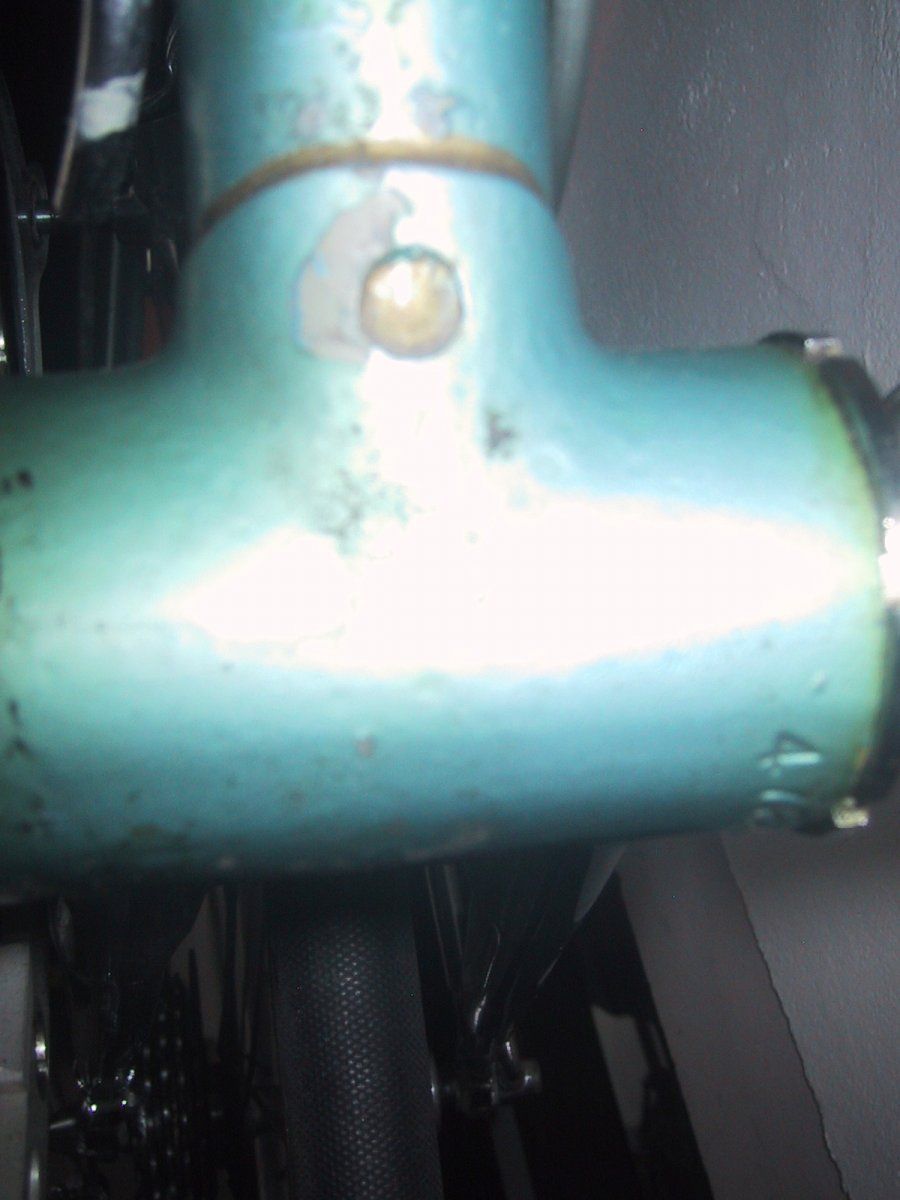

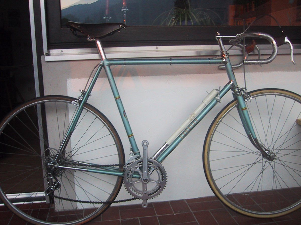

Irgenwie bin ich verwirrt. Das oben verlinkte 55er aus der Bucht soll ein SC sein. Bisher war immer herrschende Meinung, dass der Unterschied vom SC zum Modello B die Gabel mit flacher Krone war. SC hatten immer hängende Gabelschultern. Mein Cinelli entspricht vom Rahmen her dem verlinkten, hat als die Wolfsohrenmuffen, einen geraden Gabelkopf und Simplex- Ausfaller. Ich war immer der ansicht es sei ein B. Laut der timeline sollten B-Modelle zwischen 50 und 55 innenverlegte Bremszüge haben. Hat meins nicht. Anahnd der Teile die am Rad original waren, bin ich immer davon ausgegangen, es sei ein ca. 55er B. Jetzt weiss ich auch nimmer. Die Rahmennummern helfen da leider gar nicht weiter. Und einen Helmöler hat es schon gar nicht.
