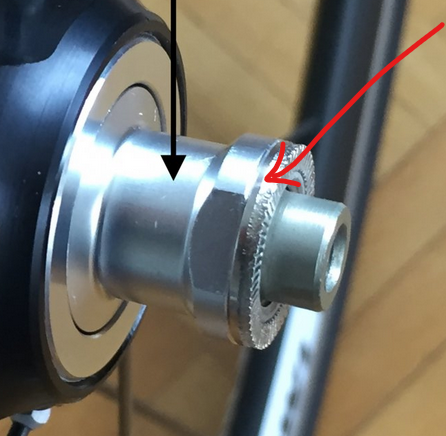

Hallo zusammen,
ich wollte gestern die Kassette meines Citec 3000 Aero Laufrads reinigen und beim entfernen des Schnellspanners fiel die Schraube auf der linken Seite von der Achse. Einfach so, hat sich wohl irgendwie gelockert (Pfeil auf dem ersten Photo).
Ich habe sie nun provisorisch mit einem 17er Gabelschlüssel und Gegenhalten auf Seite der Kassette mit einer Kombizange etwas befestigt.
Bei Citec konnte ich leider keine Infos dazu finden.
  • Stellt man mit dieser das Lagerspiel ein?
  • Dazu benötige ich einen zweiten flachen 17er Schlüssel zum Gegenhalten?
  • Sollte ich bei der Gelegenheit nach 5 Jahren vielleicht gleich mal die Achse ausbauen und alles neu fetten?
Viele Grüße Muk

Ich hab keine Ahnung von den Dingern, aber nach einstellbaren Konuslagern sieht das nun wirklich nicht aus - dazu bräuchte es ne Konterung auf der Nichtantriebsseite. Also ziemlich sicher industriegelagert.
Aber einfach rausfallen? Wieviel Gewinde kommt denn da?

Kann es sein, dass es sich bei dem Ding nur um eine Distanzhülse handelt? Die “Hülse” hat ein Innengewinde das am Nabenflansch festgeschraubt war. Beim anziehen dreht sich die Achse allerdings mit.

Diese Hülse mit Innengewinde wird wohl einfach nur auf dem Nabenflansch festgeschraubt und dient als Abstand der Achse zum Ausfallende und ist gleichzeitig das Konter-Gegenstück zur Kassettenseite bzw dem Rotor.
Spricht da etwas dagegen? Ich habe Citec eine Mail geschrieben, vielleicht kann Citec das aufklären.

Falls da ein Innensechskant vorhanden, dann hier meine Vermutung:
Das sieht nach zwei Teilen aus
Schwarz ist die Mutter und Rot die Kontermutter mit Innensechskant.
Ich kann mir einfach nicht vorstellen, dass da nur eine Mutter ohne eine Sicherung drauf geschraubt ist.
Viele von diesen neueren Industrielager-Achsen werden wirklich nur noch so, ungekontert, zusammengeschraubt. Beideitig nen Inbus ins Schnellspann-Loch rein, losgedreht, fertig. Oder eben von selbst losgewackelt. Oder wie hier zu sehen. Ohne das System zu kennen würde ich daher sagen, könnte plausibel sein. Fett kann man als Nässeschutz immer gern mal was vors Industrielager packen, so man denn rankommt. Hat das Laufrad denn Spiel wenn Du es jetzt einbaust?
Ich habe inzwischen mit Citec telefoniert. Laut Citec ist das, wie von mir bereits vermutet, nur eine Abstandshülse die den Abstand zwischen Nabe und Ausfallende ergibt. Ich solle sie einfach wieder festschrauben. Citec meinte zudem, es bestünde keine Notwendigkeit die Achse selbst zu fetten, da ohnehin Industrielager verbaut sind.

Danke für den Hinweis mit dem Inbus zum festschrauben. Da kann ich mir den Neukauf eines 17er Konusschlüssels sparen. Ich hatte es vor ein paar Tagen so fest geschraubt, dass ich links mit einem 17er Gabelschlüssel und rechts mit einer Kombizange den Flansch vor der Kassette ansetzte und habe es nur sachte angezogen.

Ich werde sie am Wochenende nochmals entfernen, fetten und wie von Dir beschrieben mit einem Inbus in der Achse selbst anziehen. Vielleicht sollte ich noch den Freilauf warten? Da wüsste ich nun aber nicht, wie ich den herausbekommen würde.
Ist nur ein Teil, Rot ist an Schwarz befestigt.
Nur mal so als Tipp nebenbei, ich habe bei sonem Ding was sich immer wieder löste, das Problem mit nem Tropfen minderfestem Schraubensicherungslack gelöst. Seitdem bleibt es fest, aber ist trotzdem noch lösbar.
Ist bereits angedacht. Allerdings hat es ganze 6 Jahre gedauert bis es sich gelöst hat.
