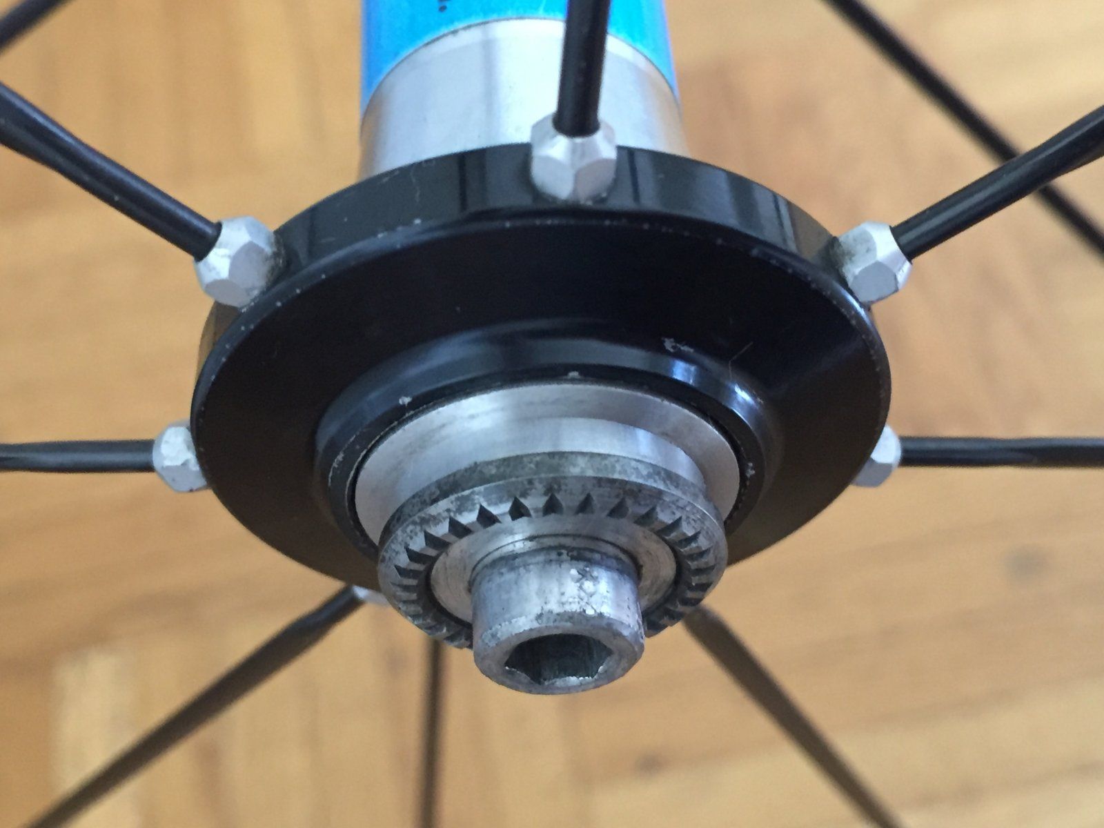

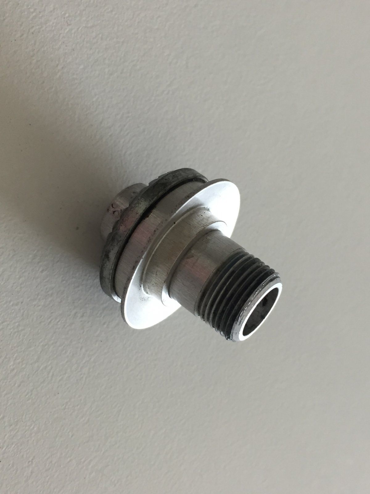

Ich habe noch einen Citec LRS an dem das VR einseitig rau läuft. Mit zwei Inbus konnte ich die Kappe auf der rauen Seite entfernen. Dort sitzt ein Industrielager wie es scheint. Kann man das irgendwie austauschen oder ist das eingepresst und damit das VR hinüber?
Ansonsten wäre es in einem guten Zustand und es wäre daher schade das zu entsorgen
Kann man die Achse nicht ganz herausnehmen? Diese Seite scheint jedoch sauber zu laufen.
Das Rillenkugellager kannst Du mit der dahinterliegenden Achse rausklopfen, aber dabei würde es ziemlich sicher kaputtgehen (axiale Kraftübertragung über die Kugeln auf den Außenring). Weil's aber sowieso schon kaputt ist, ist das egal:
  • Besorg Dir erstmal passende neue Lager (die sind billig, weil Normteile aus Massenproduktion). Entweder nach den Maßen (Durchmesser außen & innen, Breite) oder nach der eingeprägten Kennziffer auf der schwarzen Dichtscheibe, z.B. "4200 2RS". Die erste Ziffernfolge steht dabei für die Abmessungen nach Norm, die zweite für Art und Anzahl der Dichtscheiben.
  • Dann schraubst Du den Achsstummel auf der nicht kaputten Seite raus und wirst darunter vermutlich eine deutlich größere Inbus-Aufnahme im Mittelteil der Achse hinter dem Lager erkennen.
    Da steckst Du einen entsprechenden Inbus rein, am besten als "Bit" mit Verlängerung, stützt die Nabe auf der anderen Seite außerhalb des Achsstummels gut ab (kein Metallteil, nichts scharfkantiges; oft reicht dafür schon die "hohle Hand") und klopfst ein paar Mal ordentlich mit einem Hammer auf den Inbus, bis das kaputte Lager samt Achse und Stummel aus der Nabe fällt. Allzu viel Kraft sollte dafür nicht nötig sein; wenn doch, stimmt irgendwas nicht.
    Achtung: Der "Austreiber" muss natürlich ohne Klemmen durch den Innenring des heilen Lagers passen!
  • Dann trennst Du Lager, Stummel und Achse und steckst die Achse wieder in die Nabe.
    Du kannst sie am guten Lager auf der Gegenseite gleich wieder mit dem Stummel festschrauben, das macht es später einfacher.
  • Das neue Lager legst Du dann in Position und drückst einfach erstmal von Hand auf den Außenring. Wenn Du Glück hast, rustcht es dabei schon ein kleines Stück weit in die Nabe.
    Den Rest erledigst Du mit einer passenden Hülse ("Nuss" aus dem Ratschenkasten), die nur auf den Außenring des Lagers Druck ausübt und ohne Klemmen in die Nabe passt. Darüber "klopfst" Du mit dem Hammer das neue Lager wieder in die Nabe, bis es nicht mehr weitergeht (auch dabei gilt wieder, dass es nicht allzu viel Kraft brauchen sollte und auf keinen Fall schief sitzen darf).
  • Dann baust Du den Stummel auf dieser Seite auch wieder ein und hoffst, dass alles spielfrei ist.
    Wenn nicht, wird es etwas komplizierter.
Siehe dazu auch:
https://www.rennrad-news.de/forum/threads/anleitung-lagerspiel-einstellen-bei-industrielagern.81429/
Vielen Dank für die genaue Beschreibung des Wechsels und die vielen wirklich hilfreichen Zusatzinfos, @Knobi !
Ich dachte das wäre ein Industrielager 🙈
Sobald ich mich die Tage daran mache werden sicher noch Fragen auftauchen wie ich mich kenne.
