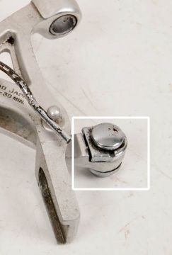

Der VK der Bremsen schickt mir nen Gewindebolzen mit intaktem Gewinde, ne Feder und eine dieser Scheiben vom Zugklemmer... die eine die an der hinteren Bremse dran ist passt aber auch nicht gut, hat 2mm Luft bis zur Anschlagkante. Irgendwie war das ein ziemlich fragwürdiges Paket, das ich da gekauft habe.
Falls noch jemand eine dieser Scheiben sein Eigen nennt und sie loswerden möchte, ich wäre interessiert!
Ach, ich hab Cartridges moniert. Dabei tritt ja das Problem auf das die inneren Scheiben in diese Fräsung abkippen. Was macht ihr da? Womit unterfüttert ihr?
Ich hab nach kurzem Überlegen was gefunden - ich hab die nicht benutzten Autoventil-Muttern dafür genommen, je eine zwischen Scheibe und den Bremskörper. Passt fast genau, hat bisserl Spiel aussen und innen.

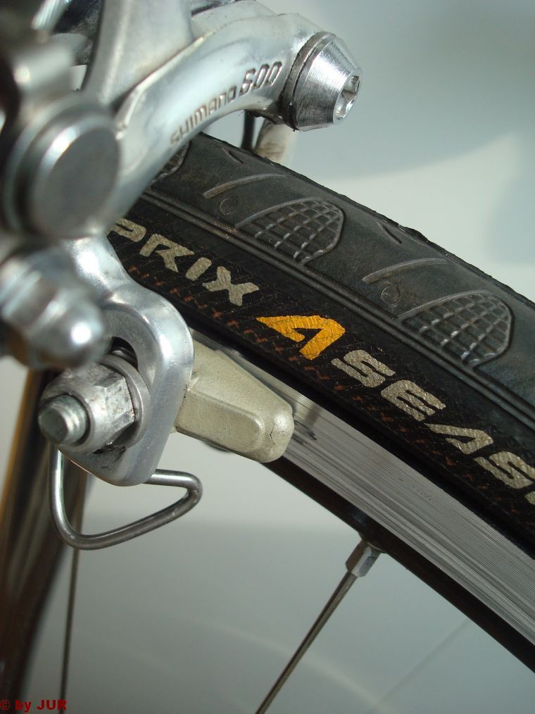

Da gehören doch die Einfädelhilfen hin.
600 mit Kool Stop und original Einfädelhilfen
ja, die Cartridges haben aber schon welche... das sieht bescheuert aus zwei Einfädelhilfen übereinander.
welche Koolstop sind das?
Diese integrierten Haiflossen an den Bremsschuhen sind ja wohl nicht als Einfädelhilfen zu gebrauchen. Kann man die nicht einfach absägen und die echten anbauen? Dann siehts etwas originaler aus und ist auch noch funktioneller.
ich brauch ehrlich gesagt keine Einfädelhilfe... aber wenn sich solche Schuhe ohne fänden würde ich sie anbauen. Ich finde die Funktionalität der Cartridges schick, die Bremswirkung ist gut, aber ich feile nicht diese Flossen ab. oder doch? nee, das würde heissen Eloxal entfernen und polieren... ach nöö
V-Brake-Cartriges modifizieren?
Ich wollte aus geeichtstechnischen gründen wissen, wieviel gr man sparen kann. Nicht erwähnenswert. Und es sieht mir flosse auch besser aus, finde ich :-)
