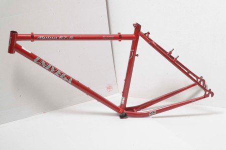

Wer an einem relativ kurzen Hinterbau wirklich Platz für Kettenblätter und fette Reifen schaffen will, legt die Kettenstrebe einfach nach oben, statt nach unten:
Aber das ist dann halt irgendwie so ein bisschen 90er-Jahre-MTB-Style...
https://www.mtb-news.de/forum/t/der-elevated-chainstay-thread.269968/
MTB in den 90er waren geil:
Jein, das untere Ende der grünen Linie kann weiter nach außen versetzt werden, da der Durchmesser des Kettenblatts da geringer ist --> mehr Platz für den Reifen.
Hier sieht man es besser:Anhang anzeigen 1184802
Die mit dem roten Punkt markierte Geometrie wandert nach unten und nach außen.
Danke für die Erklärung!
Wenn ich es recht verstehe, könnte man im Grunde die Kettenstrebe auch "dünn" gestalten, um entsprechende Reifen/ KB unterzubringen, was aber statisch keinen Sinn macht. So erreicht die (kurze) Kettenstrebe durch den Knick nach unten bzw durch das "Dreieck" nach unten die notwendige Stabilität und größere Rohrdurchmesser.

Die liefergelegten Kettenstreben sind ja lt. Video der "neue heiße Scheiß". Tatsächlich gab es das Konzept schon in den Neunzigern, hier am Beispiel von einem MTB-Rahmen von Univega mit "Max Mudroom"
