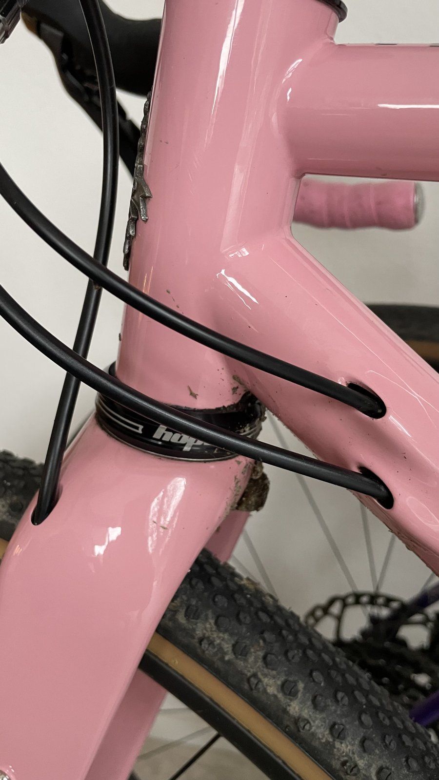

Kannst Du ma ein Foto zeigen von Übergang Rahmen zu Gabel. Das würde mich sehr interessieren.
Gerne.
Das Problem, das ich beim Veloheld Rahmen sehe, ist in der Tat die Öffnung für das Kabel am Unterrohr. Wir haben hier ein Stahlrahmen und kein Alurahmen.
Meine Erfahrung mit Stahlrahmen bisher war, umso weniger Einlasspunkte für Wasser umso besser gegen Rost innendrin. Auch wenn der Rahmen innen beschichtet ist, auf Dauer findet der Rost seinen Weg. Und das Loch im Veloheld Rahmen ist sogar noch oben, wo bei Regen das Wasser entlang des Kabels reinlaufen kann und unten beim Tretlager eine Dauerparty veranstaltet. 🤔
Ich behaupte jetzt mal, dass dem Wasser bei ernsthaftem Regen ziemlich egal ist, ob es oben ins Loch läuft oder unten vom Reifen reingeschossen wird. Andererseits kenne ich einige Schadensfälle, wo Rahmen mit Eintrittsloch für eine Bremsleitung unter dem Oberrohr genau dort gerissen sind.
Wirklich sinnvoll ist das eigentlich nur mit ordentlichen Verstärkungen und Führungsröhrchen, die aus allen Richtungen zumindest bis zum Tretlagergehäuse durchgehen (besser aber komplett). Dann regnet es entweder aus dem Gehäuse wieder raus, ober überhaupt nur in die Röhrchen, statt in den Rahmen.
Nachteil ist der hohe Aufwand und das höhere Gewicht.
