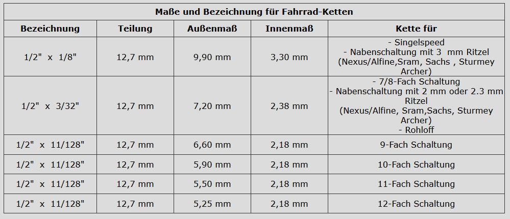

Die Ketteninnenbreite ist bei 9fach und 10fach gleich, daran kann es nicht liegen
Außen ist die 9fach breiter, offenbar klemmt sich die 9fach besser zwischen die Ritzel als eine 10fach, die mehr Spiel hat.
