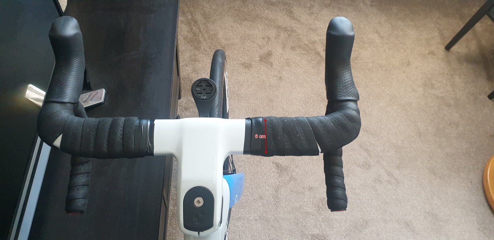

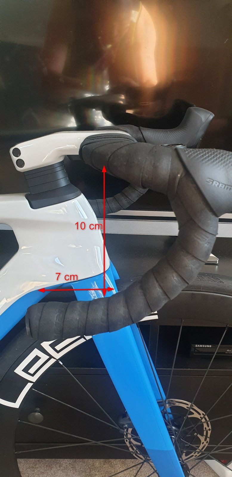

ich habe den Lenker mal für dich vermessen. Wenn du andere Werte brauchst, gib Bescheid.
Der Unterlenkergriff ist jedenfalls sehr bequem und nicht eng.

Nachdem ich dann noch ein 2. Mal bei Cube angefragt habe, habe ich auch eine qualifizierte Antwort erhalten :)
Das Agree Cockpit ist anders als das Litening Cockpit.
Hier die Daten beider Cockpits:
Beim Litening sind es Drop 138 / Reach 67,6
Beim Agree Drop 128 / Reach 73 - Vorbauwinkel -6°
