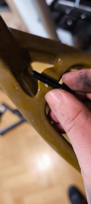

Guten Tag/Abend Liebe Leute,
ich habe ein Problem das die Hülse die in der Gebrauchsanleitung angegeben ist garnicht in den RL Link oder wie man das nennt geht, da dort schon ein Gewinde fest verbaut ist bzw. passt es erst garnicht rein.
Die Schutzbleche habe ich auch da, aber auch mit denen hätte ich das gleiche Problem.
Der Gepäckträger sollte für alle Nuroad Modelle passen, oder hat sich da was am 2025er Modell verändert ?
Ich danke euch schon einmal :) bin völlig Ratlos.

Du hast das c62 pro?
Sie alten c62 hatten in der Brücke zwischen den Sitzstreben keine Gewinde. Die neuen haben ein Gewinde. Die Hülse wird also nicht gebraucht. Ohne Gewähr 😅. So habe ich jedenfalls meine Bleche montiert.
Okay, die Schutzbleche hab ich eher aus jux dazu gekauft.
Die gezeigte Schraube ist 2 mal im Lieferumfang enthalten, aber irgendwie passt die nicht von der länge her, reinschrauben lässt die sich ein wenig, aber dann wird es schwierig. Ich könnte die bestimmt mit dem Drehmoment schlüssel durch bekommen, aber da das Gewinde eingepresst ist habe ich schon respekt etwas zu zerstören :/.
Oder mein Lieferumfang haut nicht hin, ich finde auch kein brauchbares Video wo das einer an den aktuellen Modellen montiert.
Edit: und ja das ist ein C62 Pro quasi das aktuelle glaube 2025, habe es erst 3 Monate.

Also ohne Gewähr. Aber ich hab die Schraube einfach rein gedreht. Da sind halt Lackreste im Gewinde. Die machen das etwas schwerer. Aber ja mal die Frage, ob man das Gewinde mitnimmt, wenn man zu fest schraubt….
Meine Schraube guckt oben circa 0,5 cm raus.
