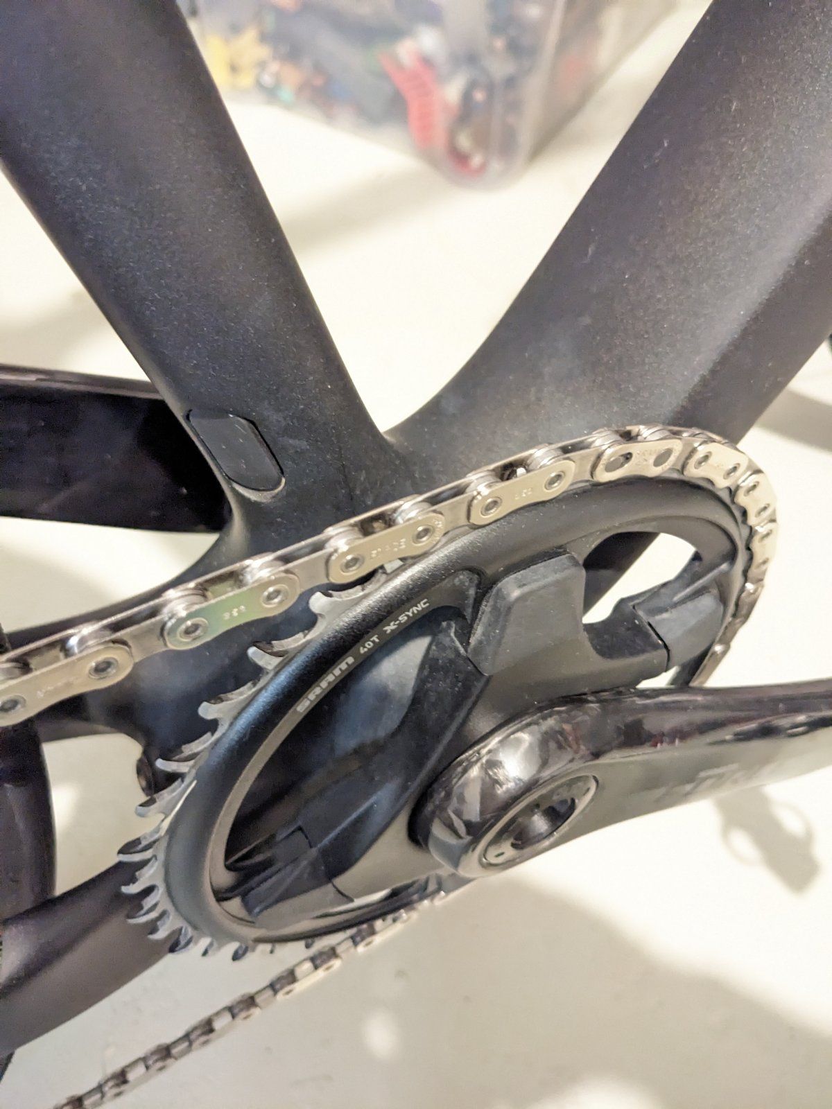

Beim nuroad c62 ist doch eine Befestigung für einen Umwerfer vorgesehen. Bei mir ist da eine rechteckige Schutzkappe dran, wenn ich das richtig sehe.
Da würdest du wahrscheinlich von Cube den entsprechenden Halter benötigen.

In obigem Linkt ist eine Schelle verbaut; siehe auch 360°-Ansicht. Die Rahmen unterscheiden sich doch nicht - auch nicht zw. den Modelljahren, oder?
Tatsächlich,
Meins ist von 2022, ein SLT
So sieht das bei mir aus
Danke. Ist vermutlich nur für die Zug-/Kabeldurchführung ein Blindstopfen; für einen Anlötadapter sitzt das auch viel zu tief. Für einen Umbau mit AXS-Komponenten bedarf es da keiner anderen Teile außer einer Umwerferschelle. Ich würde da auch gleich die von SRAM nehmen, obwohl andere sicher auch funktionieren.
Tatsächlich,
Also weder beim Cube Support noch beim Händler habe ich zu der Schutzkappe eine sinnvolle Aussage erhalten. Habe sie mal aufgemacht. Ist nur ein Loch dahinter. Kein Gewinde.
Und bei dem oben dem verlinkten Nuroad c62 Race mit GRX 2x11 ist auch eine Schelle verbaut.
Nun, gerade bei der GRX muss ja auch das Kabel oder der Zug ankommen (je nach Version). Ich vermute stark, der wird da eben durch geführt.

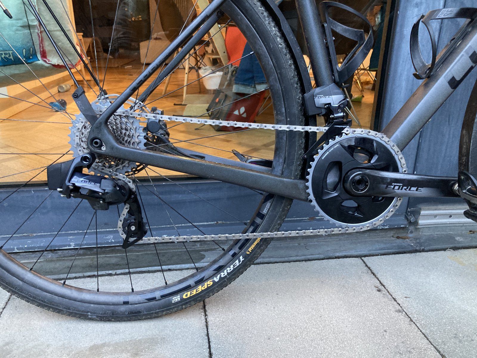

Also der Umbau selber ging sehr schnell und sauber. Kettenwachs sei dank.

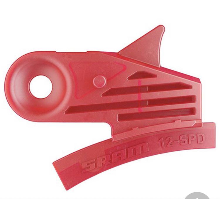

10-44 runter, 10-33 drauf. Rechten Kurbelarm runter, 8 kleine Schrauben lösen, 2x Blatt drauf, Kurbelarm wieder anschrauben, 54Nm. Umwerfer mit 6Nm an die Schelle. Kurz das Sitzrohr gereinigt. Schelle dann locker ans Sitzrohr. Dieses geniale Stück Plastik zum Umwerfer einstellen in den Umwerfer geklickt, aufs Kettenblatt gesetzt, Schelle festgezogen, 2,5Nm. XPLR Schaltwerk runter. Normales Force drauf. Kette über Groß-Groß gelegt zum ablängen. Dann durchs Schaltwerk gefädelt, Kettenschloss dran, Komponenten mit dem Schaltwerk gekoppelt. Läuft, Sahne, ohne nachjustieren. 45min hat’s gedauert.

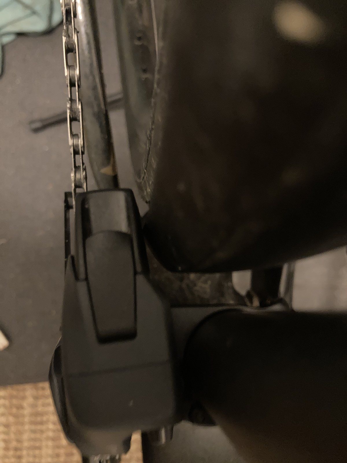

Sram gibt eine Reifenfreiheit für das normale AXS von 42mm an. Die Terra Speed bauen 42mm 👍🏻
Zwischen Umwerferakku und Schutzblech ist ein halber mm Platz. Glück gehabt. War mir nicht sicher, ob ich die Wide Komponenten nutzen muss. Hab’s dann doch mit den Normalen riskiert.
Bin ich jetzt am Ziel? Noch nicht ganz. Ich bräuchte jetzt noch ein 38/26 Kettenblatt mit einer 10-28 Kassette… kommt Zeit kommt Rat.
