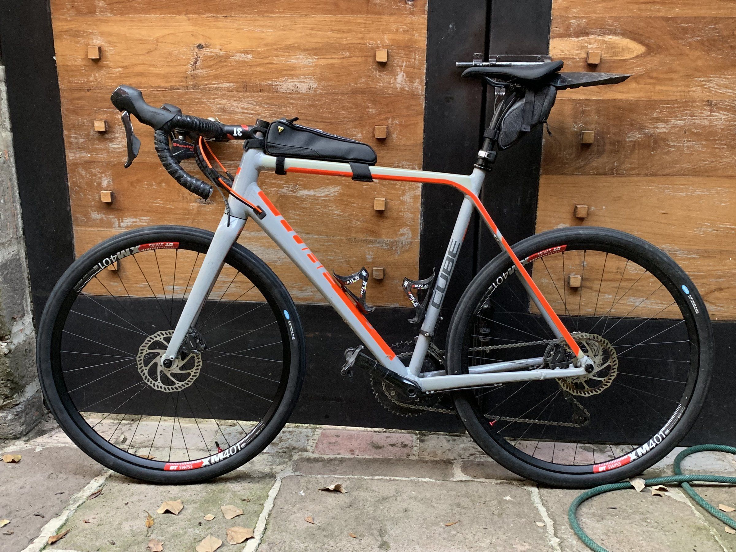

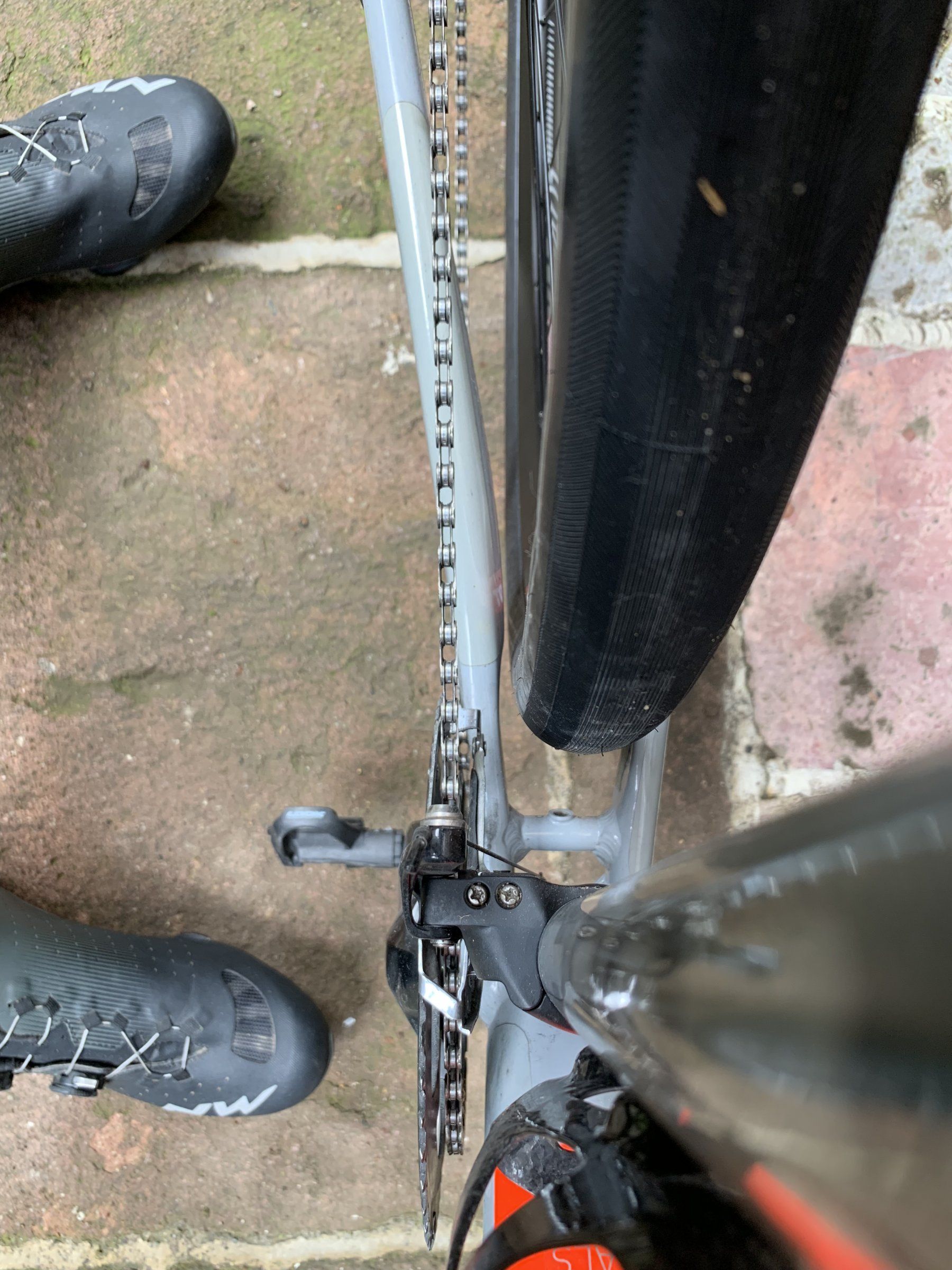

Muss mich mal eben selbst zitieren. Bin heute das erste Mal mit der Kombi unterwegs gewesen.
Kurbelabstand zum Boden ist etwa der gleiche wie an meinem Rennrad (ca. 7cm Bodenfreiheit in der tiefsten Stellung) - allerdings federn die dicken Reifen natürlich stärker ein. Ist also schon wenig Platz, war aber kein Problem heute. Es war aber auch kein schweres Gelände dabei, sondern es war wirklich das, was man neudeutsch einen "Gravel-Ride" nennt. In schwerem Gelände und langsamerem Tempo ist ein Kurbelaufsetzer dann aber auch i.d.R. nicht so wild wie bei hohem Tempo.
Ansonsten macht die Kiste so schon Spaß, konnte nichts negatives am Fahr- und Lenkverhalten entdecken, im Gegenteil. Platz hat der Reifen im nicht für 27,5" Rädern gebauten Rad genug (ist ein CX, kein dediziertes Gravel Bike).

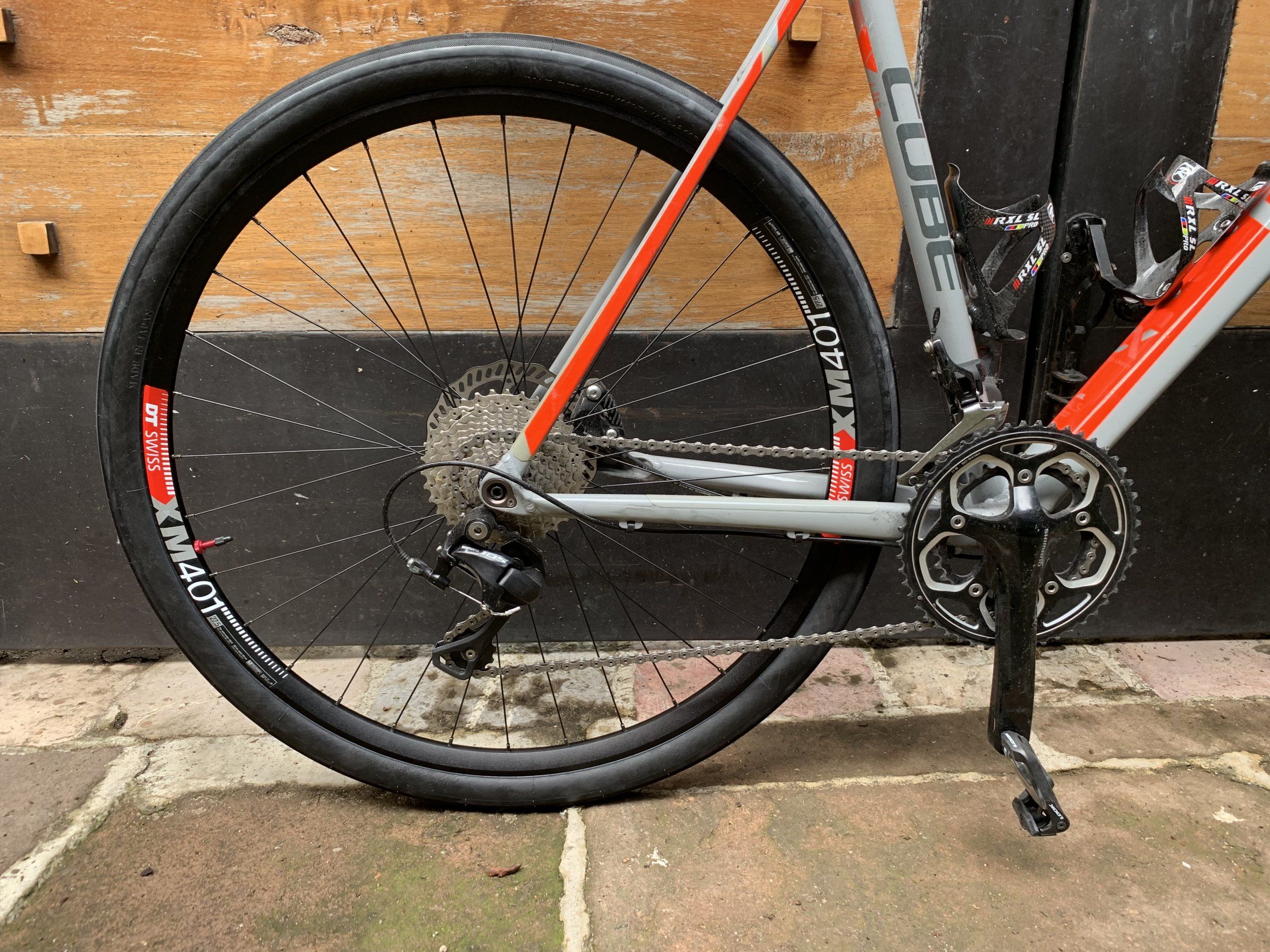

Long story short: Eine zweite XM401 ist unterwegs, und das Hinterrad steht. Vorne ist noch 28" drin :-D

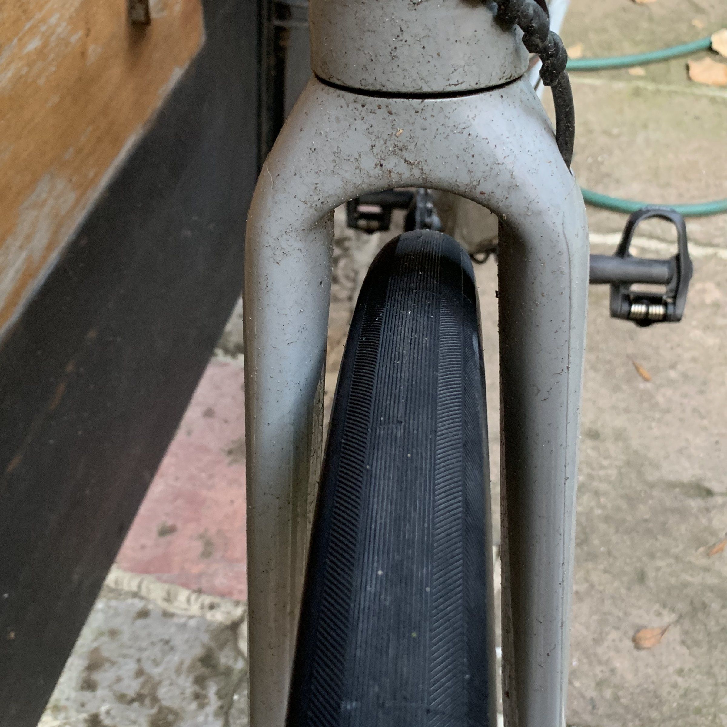

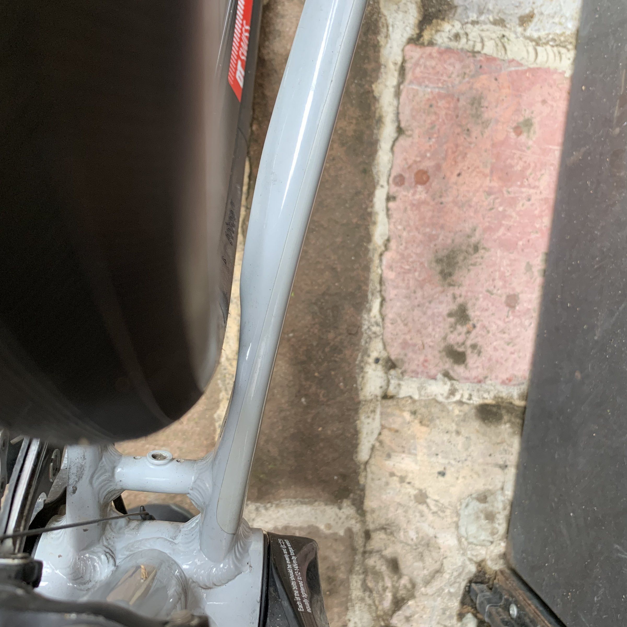

Es sind zur Seite jeweils 6mm - das müsste auf der (hierzulande sehr rumpeligen) Straße locker reichen imho.

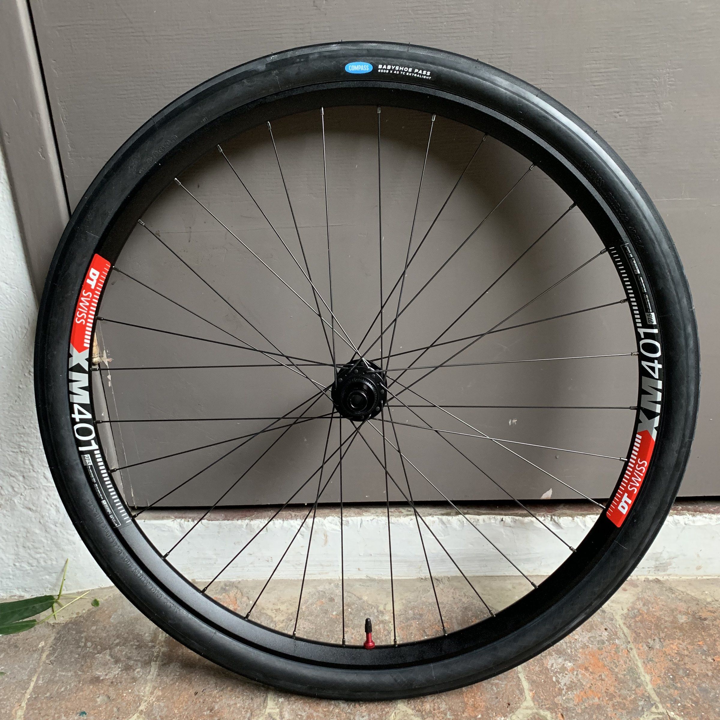

Endlich fertig: Das Vorderrad läuft auch. Freue mich schon auf die Testfahrt.
Das Schwierigste am ganzen Aufbau war, die 15mm-Kappen aus der Nabe zu bekommen. Die wollten wirklich, wirklich nicht raus.
