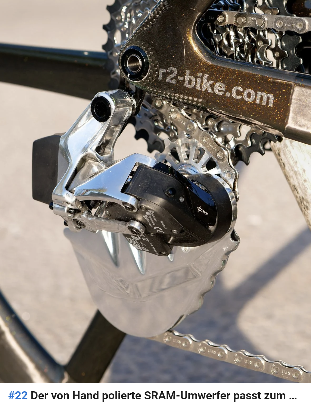

Ich hatte erst überlegt von force auf red oder hope … kumpel meinte er hatte mit den hope nach einem winter bereits feste kolben … und red macht keinen sinn, weil es der gleiche Sattel ist wie bei der force 😂 … im winter heisst es dann entlacken und polieren, sowie die 4 schrauben tauschen
