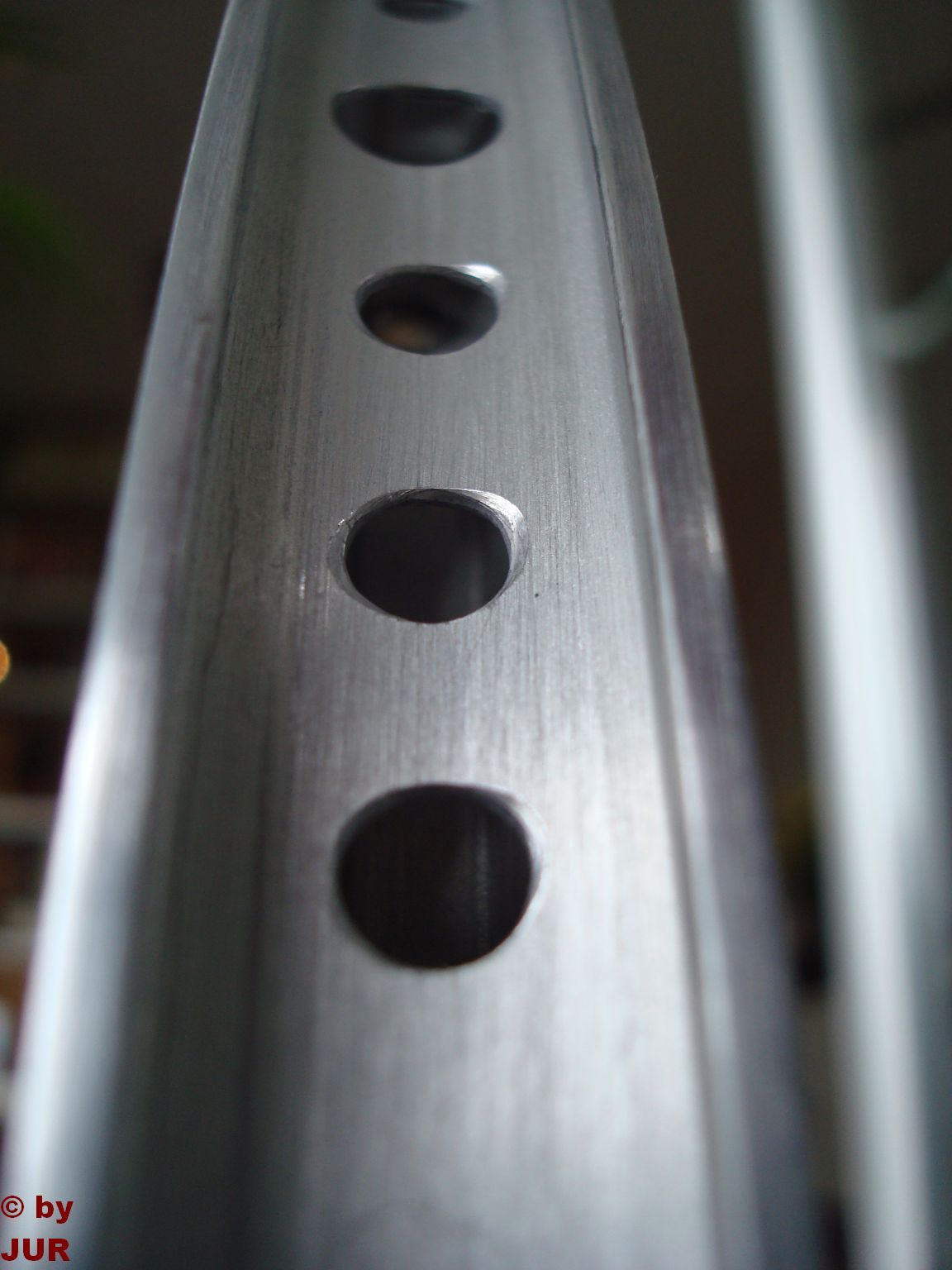

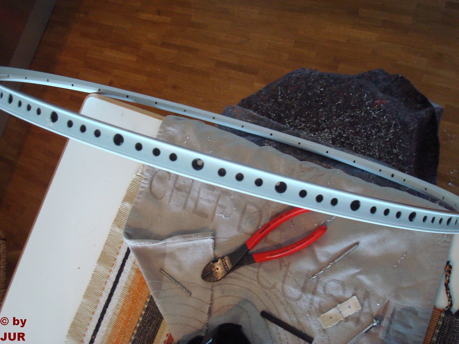

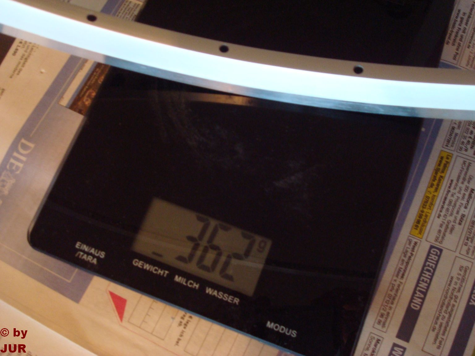

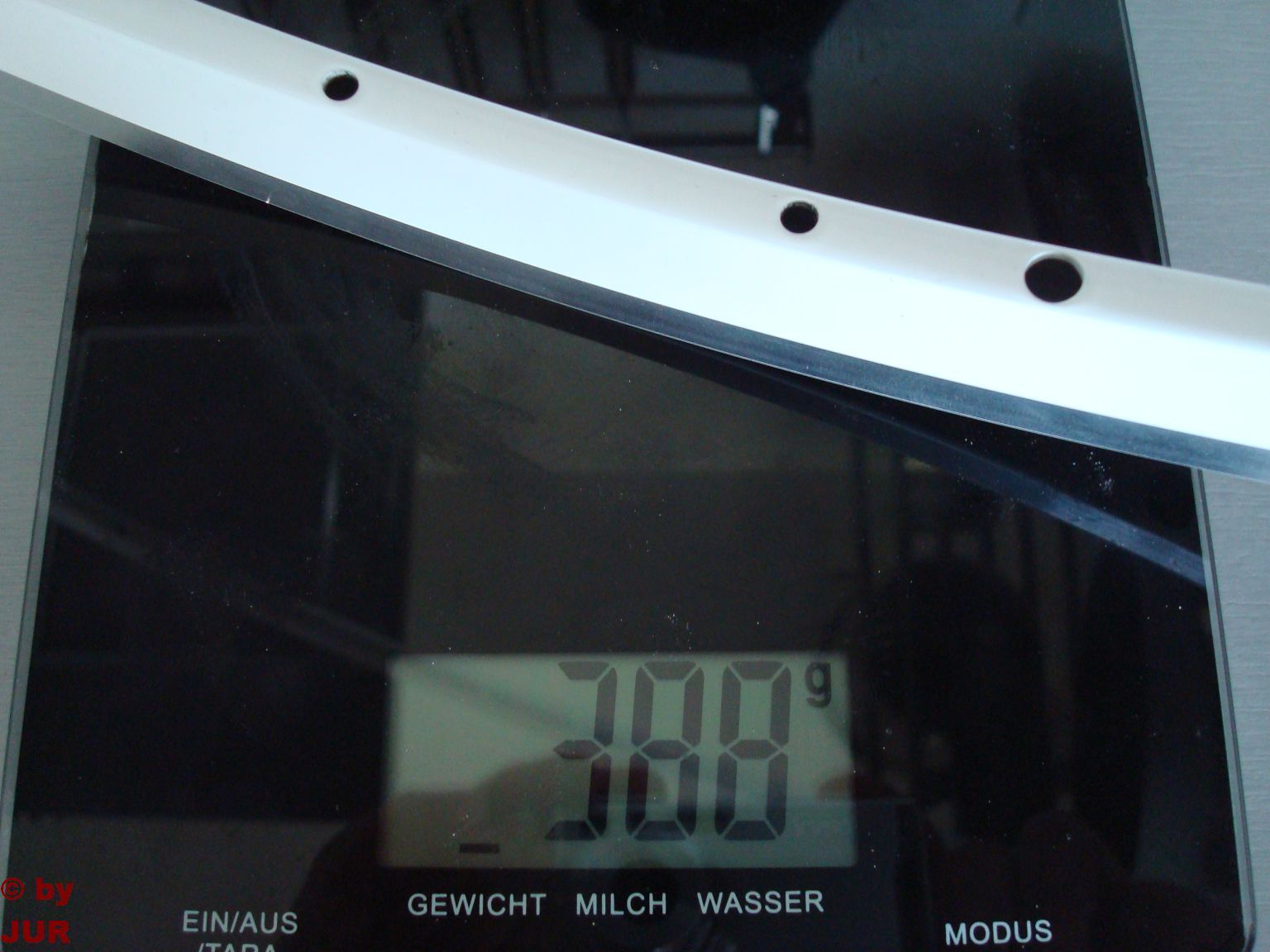

Das sollten doch eigentlich 375g sein. Neunzig Entlastungsbohrungen in M6 erbrachten enttäuschende 5g Abnahme. Gewicht jetzt (383g).
Der Lack mußte runter, ein bißchen entgraten und polieren: (über mir die Bohrschablone)
Das Ergebnis:
Geht doch. Über 20g Farbe auf der Felge. Für den Weiterbau fehlt jetzt nur noch die passende (leichte) Nabe.
